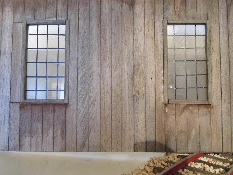

vous avez sûrement vu les fenêtres elles sont en plexi de 3mm découpées à la scie sauteuse, puis tenues à l'intérieur par un cadre en carré de 3.
Les armatures sont faites de fines bandes d'adhésif noir pour l'isolation électrique

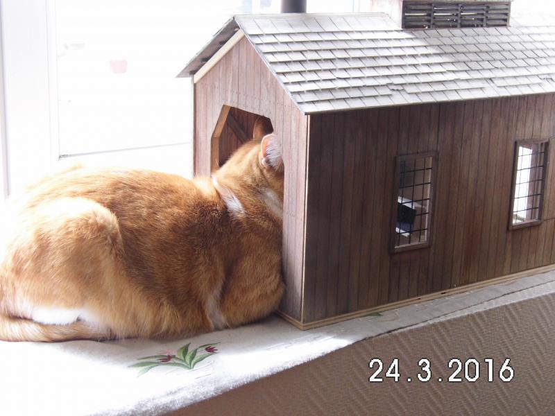

Je suis désolé, je ne peux continuer la construction de mon engine house car elle est actuellement squattée par un monstre,contrôleur des travaux, nommé Léon

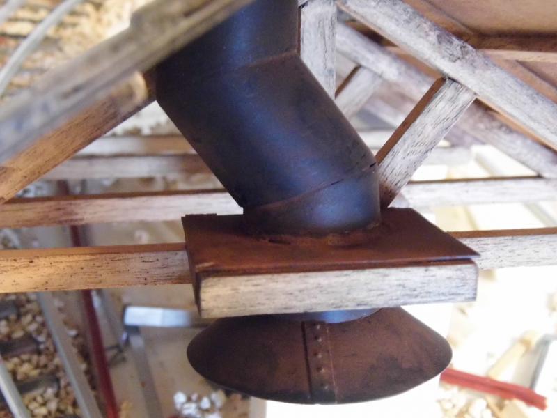

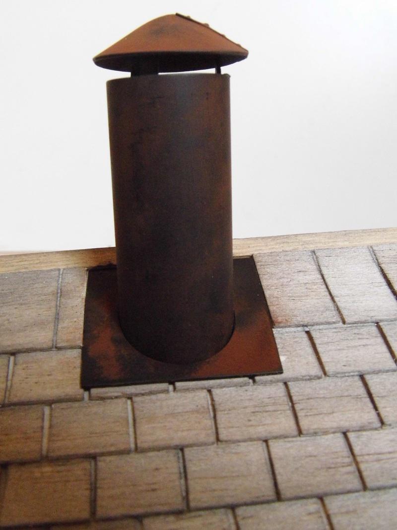

Avant que les travaux soient interrompus,j'ai réalisé la cheminée pour l'évacuation des fumées. Tube de PVC de 32mm, petit cône en haut tenu par trois pattes et tronc de cône en bas
Messages: 9 845
MessagePosté le: Ven 25 Mar 2016 - 22:24    Sujet du message: construction d'une engine house Répondre en citant
Superbe Et bise au chat Okay

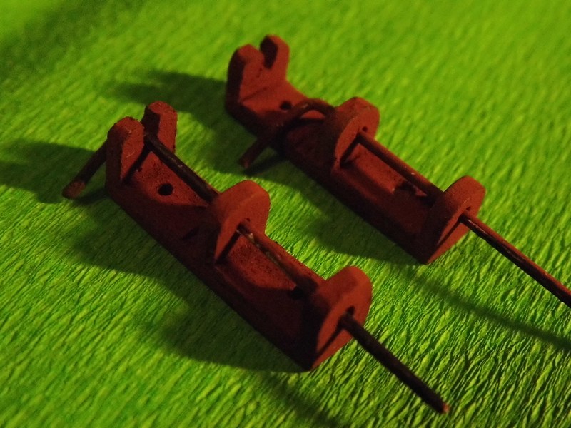

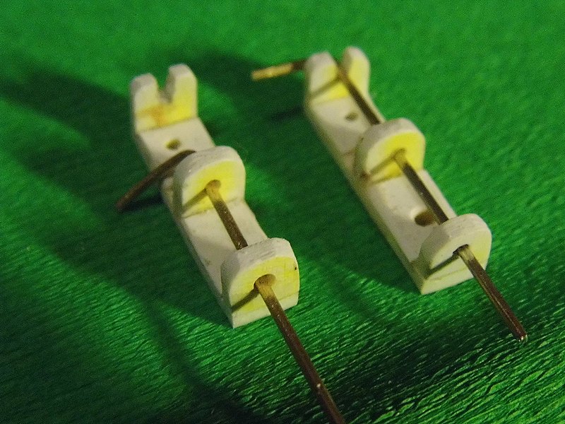

J'ai repris la finition de ma remise en posant les portes avec des charnières et aujourd'hui je vous montre le système de fermeture de ces dernières.
Brutes de réalisation
et peintes et rouillées

Intéressant et astucieux Okay j ai hâte de voir ce que cela donne une fois en place :bave:
