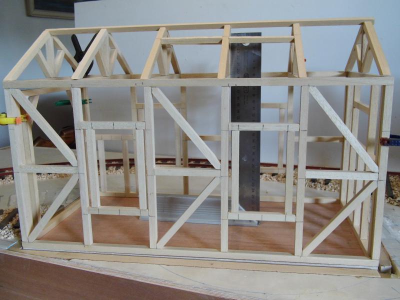

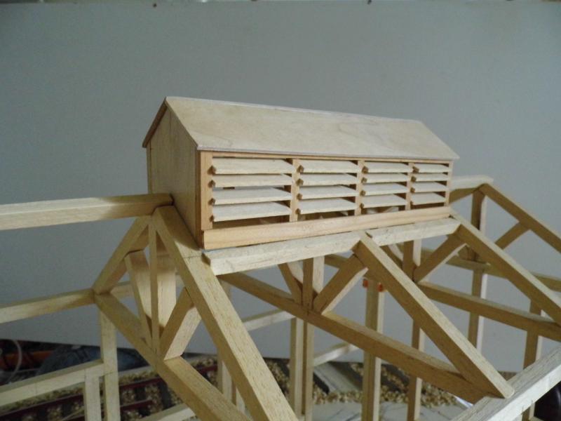

Je suis en train de terminer la construction d'une engine house, de petite taille pour l'échelle car je suis limité par la place.
Celle-ci sera ensuite installée sur le réseau de la Dead River que je suis également en train de construire.
Je vous présente quelques photos en cours de cette réalisation
A suivre si intéressés

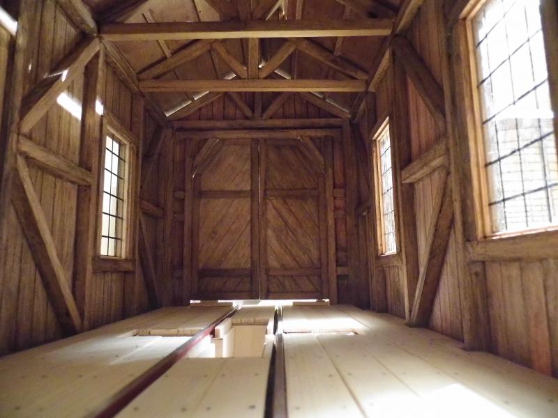

Maintenant teinte de l'intérieur, mélange cirage+alcool
A suivre

Cirage marron clair en tube

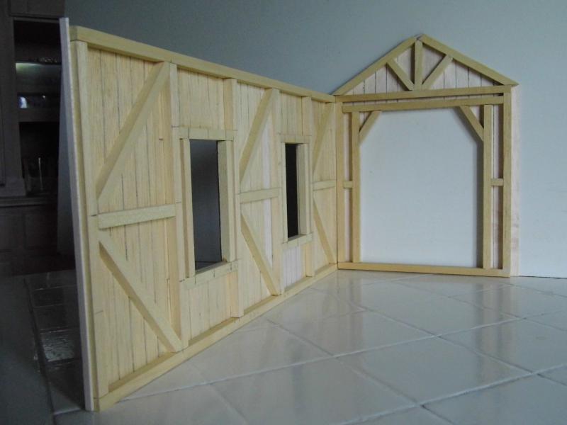

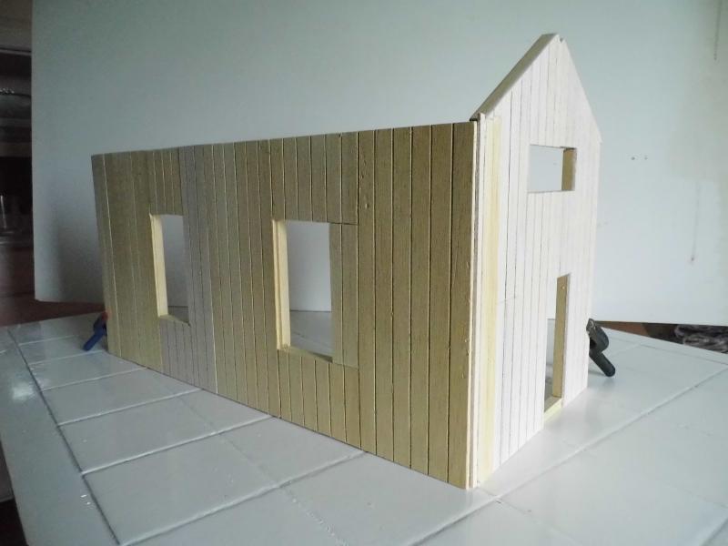

La charpente est en majorité en samba, carré de 9mm, les parois des façades en balsa de 4mm ensuite striées.
Je l'ai construite sans plan, juste un petit crobar de temps en temps , sur la table de la cuisine ou de la salle à manger (ayez une pensée pour moi!! gaulois Evil or Very Mad )
A suivre

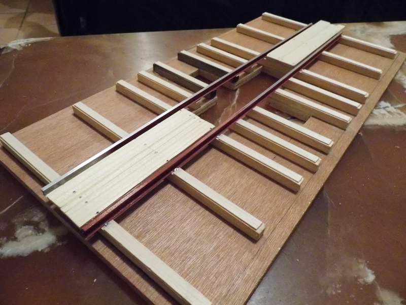

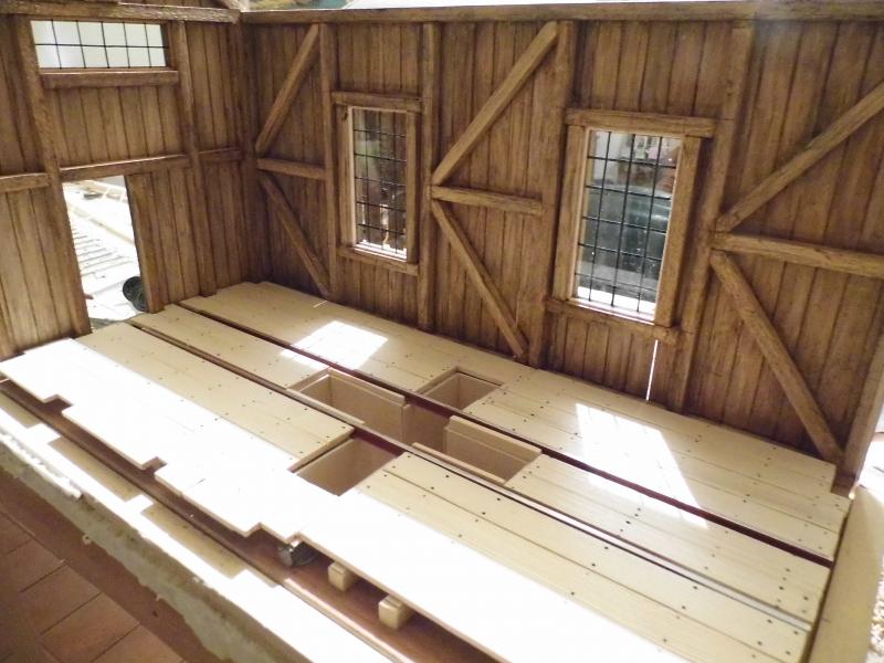

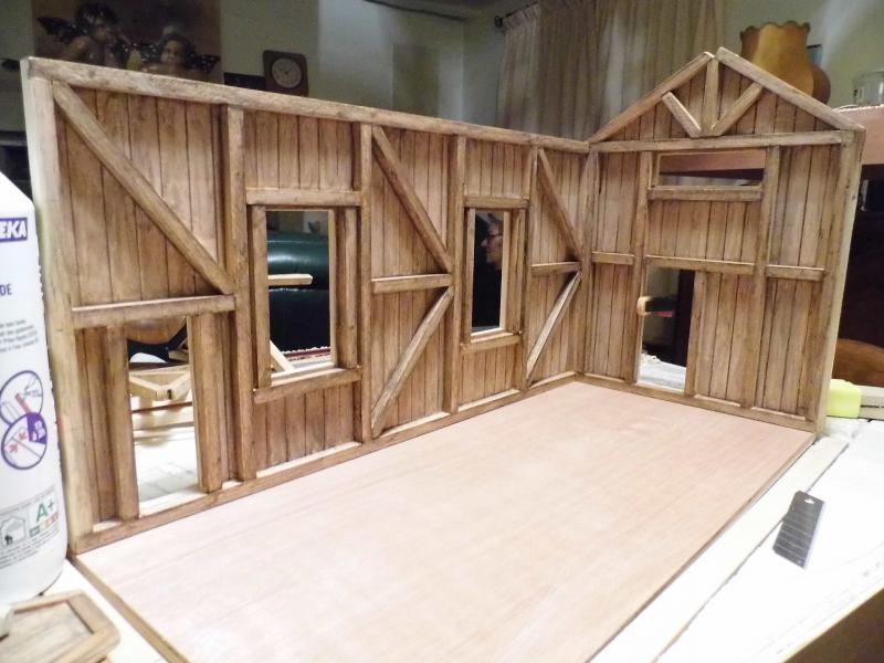

Aujourd'hui opération plancher:
Sur une plaque de CP de 10, j'ai installé mes traverses et posé ma voie, vous noterez la découpe pour la fosse
Puis la pose du plancher
La fosse est posée provisoirement

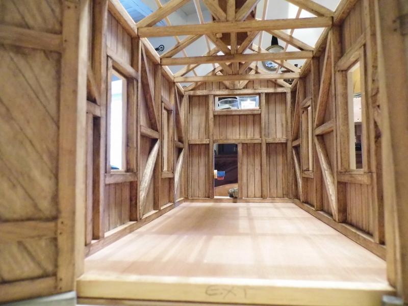

Et une vue de l'intérieur
A suivre

Messages: 2 643
MessagePosté le: Mar 15 Mar 2016 - 22:03    Sujet du message: construction d'une engine house Répondre en citant
Fentastik Fantastique la dernière photo, on s'y croirait
