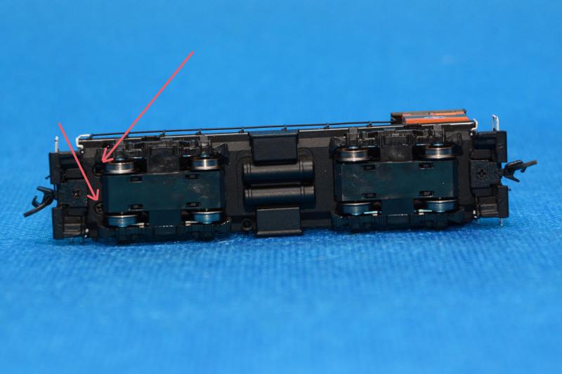

Attention, fausse route ! je viens de remarquer deux vis visibles à gauche, placées à l'arrière de l'attelage :
http://my-miniature-worlds.blogspot.fr/2016/02/review-atlas-40000721-n-scal…
Et par rapport à cette image en dessous, il n'est pas nécessaire d'enlever le réservoir qui d'ailleurs ne peut-être enlevé apparemment...
On voit l'un des deux trous de ces deux vis fixant la coque à l'avant (gauche) :
Ce locotracteur est super, je l'envie Corse
Conclusion, ne ressemble en rien à ce que j'ai sur le plan châssis chez moi, pas construit en 2 demie coque
mais en berceau. Cela m'a l'air très bien, normal c'est de la Master Class Gold Okay Okay Okay Okay Okay Okay

donc conclusion je dévisse les deux petites visses....et la boite s'ouvre !!?
(par contre je ne vois pas la prise NEM sur la photo 2..a priori ce n'est pas la même loco...les rembardes sont différentes et la boite devant les réservoirs également (en plus la série de S2 produite par Atlas avaient toutes des chassis noires) par contre bien vu pour les petites vis...

Retirez les deux vis sous le cadre avant. Les deux barres d'appui qui entrent dans la cabine doivent être enlevées. La forme de la cabine du fond doit être écartée du cadre principal. Juste assez pour débloquer la cabine du cadre des deux côtés. Ensuite, la cabine peut être enlevée. Faites attention à ne pas casser la cabine. Une fois que la cabine est enlevée alors vous pouvez enlever le corps. Faites attention que vous ne cassiez pas les mains courantes.
c'est bref, mais clair, pas de croquis ou photo. mais cela devrait aller..ya pluka !

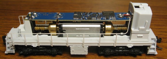

voici le déroulé de l'opération :
- dévisser les deux petites visses à l'avant, au fond du chassis entre le bogie avant et l'attelage (cf la phot de Kaddeeyac)
- retirer les rambardes de la cabine arrière, je conseille de les laisse accrocher sur la cabines et des les retirer du corps de la machine, sur les cotés en bas, uniquement..a moins de ne vouloir éviter la partie de plaisir pour les remettre ensuite !! Sad
- retirer la cabine arrière, en douceur cela remonte tranquillement.
- retirer le long capot qui va venir tout seul lorsque la cabine est retirée.
- retirer le support de la cabine arrière, il est fixé sur deux petits pitons, en douceur cela vient tout seul.
- le décodeur se place sous la platine de la loco.
- retirer le bouchon analogique. en douceur pour ne rien casser et surtout les deux fils noirs et rouges qui passent sur les cotés de la platine
- j'ai retiré les rubans adhésifs placés sur la platine, cela permet de mieux glisser le décodeur vers les 6 pins. (petits doigts bien venus !)
- connecter le décodeur (digitrax DZ 126IN broches 6 pins dans mon cas, et c'est celui que recommande Atlas) c'est juste mais cela passe.
- j'ai remis deux petites bandes de kapton pour bien fixer les fils et assurer isolation.
- initialisation du décodeur...
- ok, remettre le supporte cabine,le capot avant, la cabine...et les rambardes
je n'ai pas fait de photos, appareil indisponible, mais c'est assez simple.
voila si qqun à besoin de conseils qu'il n'hésite pas .
le S2 fonctionne super bien, un plaisir.....
https://www.modelisme-ferroviaire-rouen.fr/club-smcf-morgny-la-pommeraye/
