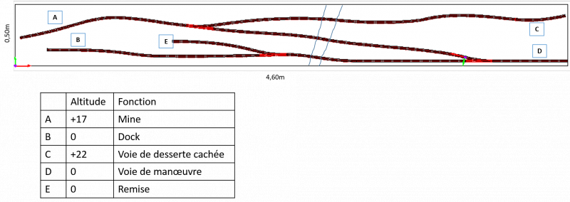

Voici le schéma définitif qui a servi à lancer la menuiserie;

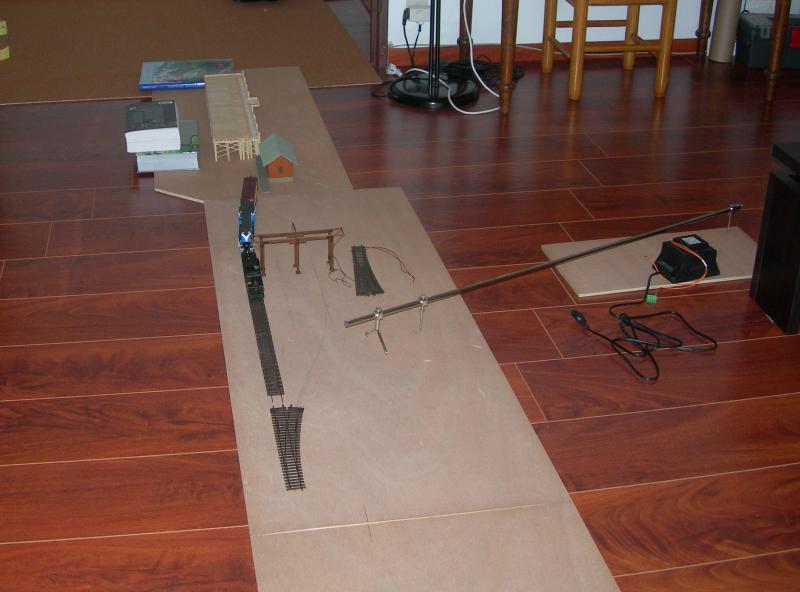

La voie est du PECO flexible code 83, les aiguilles sont des TILLIG en kit
Le traçage des voies sur la plateforme de base

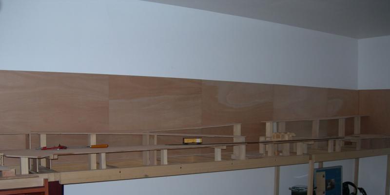

Je n'ai pas de photo de la construction de la structure, seulement celle ci du module central avec les modules latéraux fixés

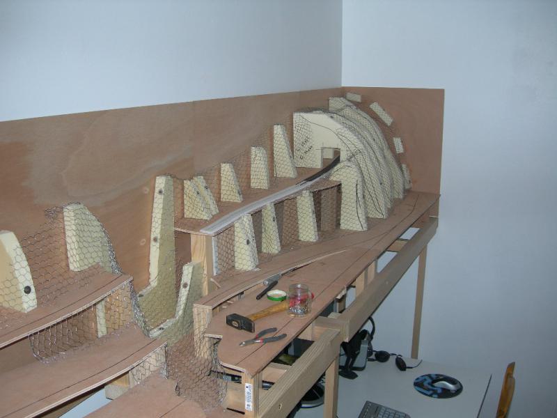

Travaux de "charpente" pose des supports en mousse et grillage

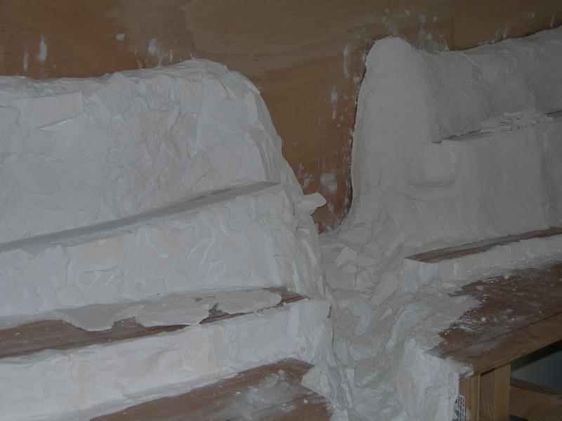

Travaux de "maçonnerie" à partir de serviettes en papier préalablement trempées dans le plâtre liquide
on voit mal sur la photo les rochers en plâtre à partir de moulages au latex de cailloux de grès.

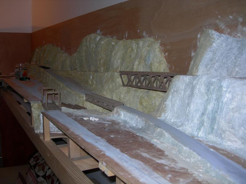

pose du Depron 6mm sous les voies
Debut de la galère pour teinter le platre. L'erreur de ne pas l'avoir fait au moment de la pose des bandes.

le problème du plâtre , c'est de peindre en foncé au delà du besoin, sinon le blanc ressort vite et la plâtre boit comme un ivrogne Evil or Very Mad
Vous avez surement la recette pour ça,

MessagePosté le: Sam 5 Mar 2016 - 11:57    Sujet du message: Présentation de mon réseau HO Répondre en citant
Pour rendre le plâtre moins absorbant, tu peux étaler une sous-couche de peinture blanche acrylique mat ou du gesso...

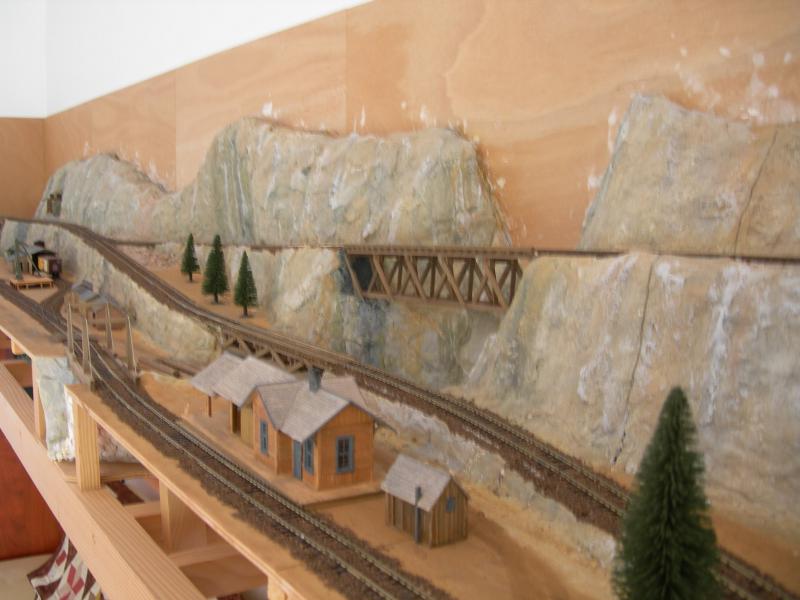

2 photos de chantier sur le marbre (en marbre) Kits Campbell du warf et de la station
et leur pendant actuel en situation

une vue actuelle de la partie "humide"
Installations du warf, voie supérieure de chargement du minerai qui sort directement de la mine
le panneau au fond à gauche doit recevoir un miroir pour approfondir la perspective
