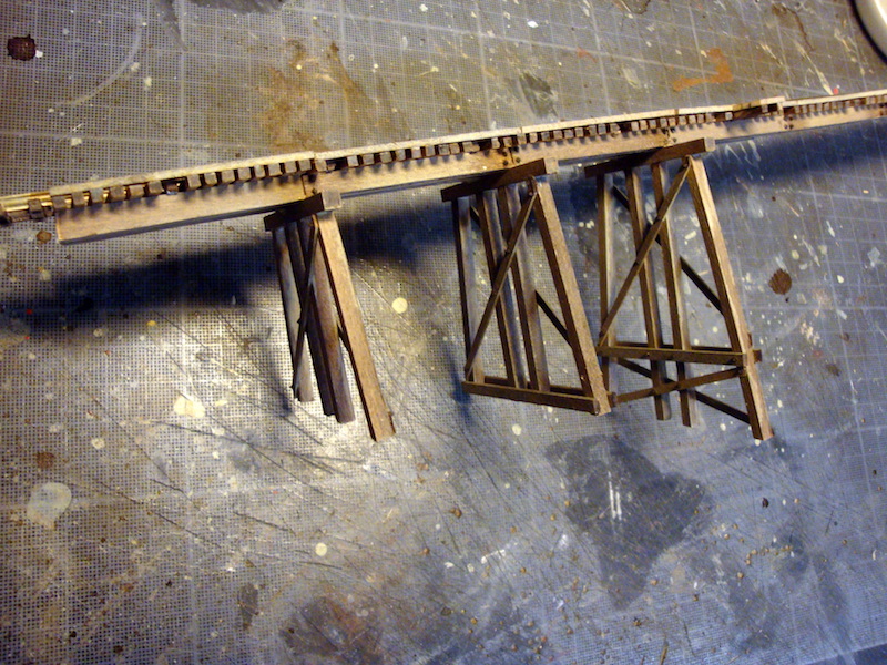

C'est vrai que ça doit plutôt être fragile comme assemblage...
Le violent, c'est Liszt.
Messages: 19 726
MessagePosté le: Jeu 17 Mar 2016 - 08:26    Sujet du message: [HOn3] Ophir- Pont 45A Répondre en citant
Certainement.
les 4 files de rails doivent cependant consolider un peu l'ensemble.
VLS Okay
Messages: 3 982
MessagePosté le: Jeu 17 Mar 2016 - 10:34    Sujet du message: [HOn3] Ophir- Pont 45A Répondre en citant
Je ne vous cache pas que l'ensemble est relativement fragile.....et que je manipule tout ça d'une part, le moins possible, et d'autre part avec beaucoup d'attention, mais je pense qu'une fois tous les pieds installés et solidarisés entre eux, l'ensemble devrait être un peu plus "costaud" ....enfin, j'espère..... Coyotte

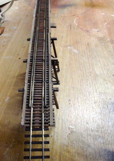

Petite question pour ma culture personnelle : habituellement, le contre rail, n'est il pas à l'intérieur ?
Messages: 3 982
MessagePosté le: Jeu 17 Mar 2016 - 12:14    Sujet du message: [HOn3] Ophir- Pont 45A Répondre en citant
Si, ta culture est bonne, Eric.... Wink
J'avais moi aussi été étonné de ce "montage", mais les photos du site réel (ainsi que les plans que j'ai) le montrent partout le contre-rail est à l'extérieur sur ce pont (ainsi que sur l'autre, d'ailleurs...)

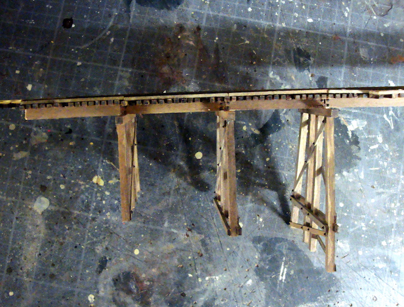

En fait, c'est ça...j'aime juste critiquer ce que font les autres.....
Bon, allez, trêve de plaisanterie, et pose des premiers "bents":
MessagePosté le: Dim 20 Mar 2016 - 16:33    Sujet du message: [HOn3] Ophir- Pont 45A Répondre en citant
De la haute voltige Okay

MessagePosté le: Dim 20 Mar 2016 - 17:24    Sujet du message: [HOn3] Ophir- Pont 45A Répondre en citant
Décidément, ce trestle me plaît beaucoup Mais ça à l'air tellement délicat... (Je parle de la construction en elle-même). Une fois achevé l'ensemble sera sûrement plus costaud?!
Comme on dit c'est l'ensemble qui maintient le tout...
Messages: 10 817
MessagePosté le: Dim 20 Mar 2016 - 17:47    Sujet du message: [HOn3] Ophir- Pont 45A Répondre en citant
Et quand passera une K27, quelqu'un criera, "tiens toi à la fumée j'enlève le pont!"...

Pour le contre-rail, je m'étais posé la même question que tout le monde. Faudrait retrouver le pedigree de l'ingénieur qui a fait ça....
