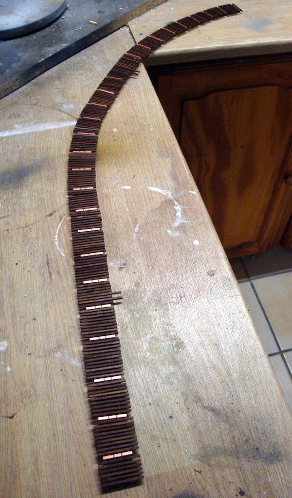

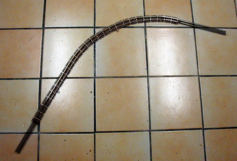

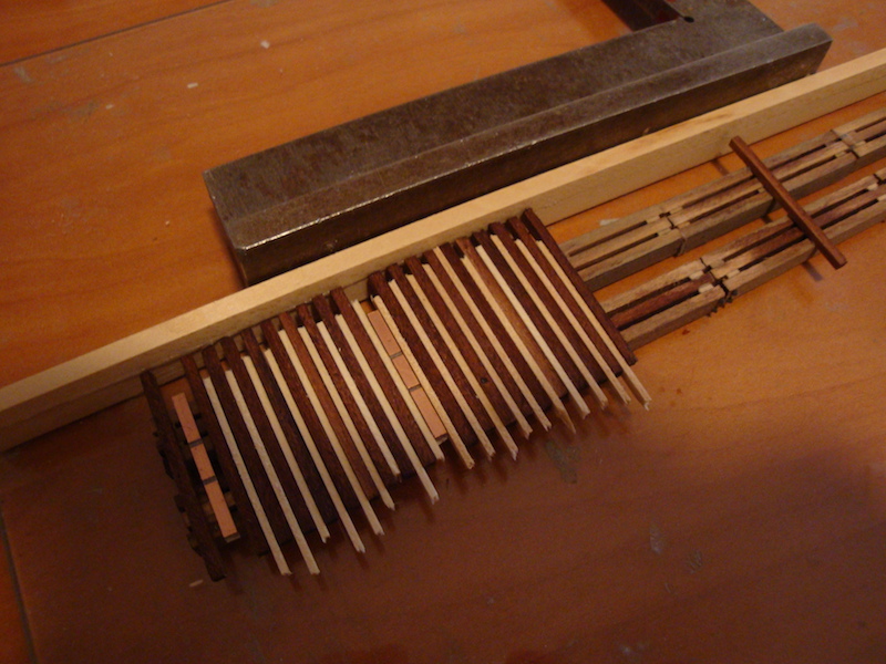

Une vue plus en gros plan. Le "tasseau" derrière ainsi que l'équerre servent uniquement à aligner les traverses. Bon, après, dans la partie courbe ce sera un peu plus au "pifomètre"....
Et voilà, l'ensemble posé. Ouf! il y a quelques heures de boulot, là....mais on commence à distinguer l'allure générale du pont...

C est pas trop fragile à ce stade Question
Parce que c est assez long (... même plus besoin de le dire Cool ) et fin
Messages: 3 926
MessagePosté le: Sam 5 Mar 2016 - 18:24    Sujet du message: [HOn3] Ophir- Pont 45A Répondre en citant
Si, Marc....ce qui est fragile, en fait, c'est le point de fixation entre les stringers. Ils sont juste collés bout à bout, et les manipulations deviennent "délicates", car il commence à y avoir du poids (et encore je n'avais pas mis les pieds...mais j'ai eu plusieurs "cassures" en cours de route.... Evil or Very Mad Evil or Very Mad Evil or Very Mad . Du coup, ce que j'ai fait (mais je n'y ai pensé qu'arrivé à la moitié...) c'est rajouter des petites plaquettes de bois à cheval entre les stringers, au point de collage. C'est pas grand chose, mais ça permet de soulager un peu le point de rupture....ça se voit à peine, vu que les plaquettes sont très fines, et comme je me fout de la hauteur en dessous du plan de roulement, tout ira bien...enfin, j'espère.... Cool
Messages: 9 287
MessagePosté le: Sam 5 Mar 2016 - 18:53    Sujet du message: [HOn3] Ophir- Pont 45A Répondre en citant
pas évident ton affaire vu la taille Neutral
mais visiblement tu as trouvé une bonne solution Okay

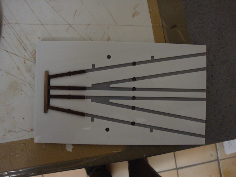

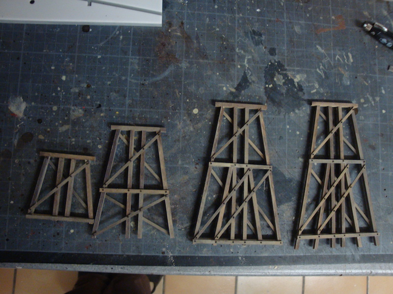

Suite des opérations. Pour le coup vue la taille du pont j'ai décidé d'investir dans un gabarit pour réaliser les "bent". Ce n'est pas un gros investissement, et j'ai commandé dans cette boutique U.S spécialisée dans les kits de ponts en bois à différentes échelles.
La boutique c'est là:
http://www.blackbearcc.com/BBCC_Home.html
On peut commander que les gabarits, les gabarits + les profilés bois, les profilés bois. Tout cela pour les différents "armements" que l'on trouvait dans certains réseaux les plus courants. Bonne surprise à la réception puisque le gabarit (très costaud, et très pro) est arrivé avec une notice conséquente et de nombreux exemples et astuces de montage. Site à recommander Okay
Voilà, le gabarit:
Et la construction des premiers "bents" avec les différents types de construction, suivant la hauteur:

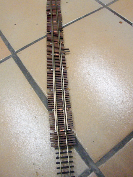

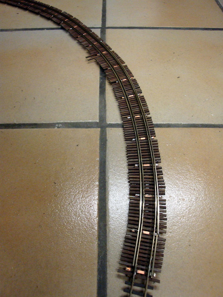

Allez, on avance un peu plus avec la mise en place des rails et contre-rails (extérieurs...). Les rails (des profilés Peco) sont donc soudés aux traverses en époxy à l'aide de gabarits pour maintenir l'écartement.
Et voilà le résultat final avec toutes les longueurs de rails fixées. Ouf! c'est fait!

Et tu prend ça par quel bout afin que ça demeure en un seul morceau Shocked
