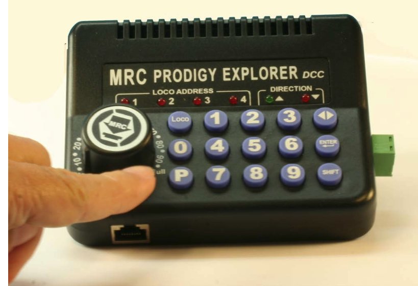

La MRC Prodigy a un seul connecteur pour "extension" , c'est une prise RJ54 (sous le gros doigt de la photo) Mr. Green
Pas besoin de puissance Cool
Un appareil "réseau ethernet" ne devrait pas convenir (protocole incompatible).
Il semble que ce soit pour utiliser UNE SEULE commande , et ce que j'écris ne vaut que dans ce cas.
Et ici un câble réseau et des prises RJ45 (1 male et des femelles) , si tu as de quoi les câbler , ça le fera Okay
1 prise male dans la RJ de la Prodigy et une "guirlande" de RJ femelles (à fixer sur support) chaînées Okay
