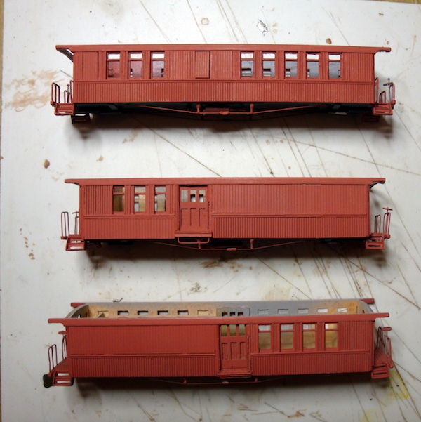

Je pourrais aussi appeler ce fil "travaux d'hiver"....comme mon local est plutôt "frais" en ce moment, je me suis mis à bricoler quelques petites choses. Et justement, dans la Gazette de Nov/dec 2015 il y avait des petites modifs sur du matériel roulant qui me paraissaient dans mes cordes. Bon, c'est sûr c'est pas du travail de "pro" (j'entends déjà des quolibets venus d'ailleurs siffle ), mais c'est pas grave, ça aura au moins le mérite d'exister....
Le but de cet article était de présenter la modification de 3 voitures coach afin de réaliser un train de cantonnement qui a circulé sur le RGS. Ce train était composé de 3 voitures numérotées 256, 257 et 259. Ces voitures de configurations toutes différentes étaient partagées en dortoirs et atelier (et) ou stockage de matériel. L'article préconisait de faire les modifs à partir de voitures Blackstone, mais vu les tarifs Shocked , je me suis rabattu sur du matériel Labelle Woodworking. En plus, j'ai eu du bol, j'en ai trouvé deux sur Ebay pour 15$ pièce....c'est sûr ça n'a pas la même qualité, mais je m'en contenterai.

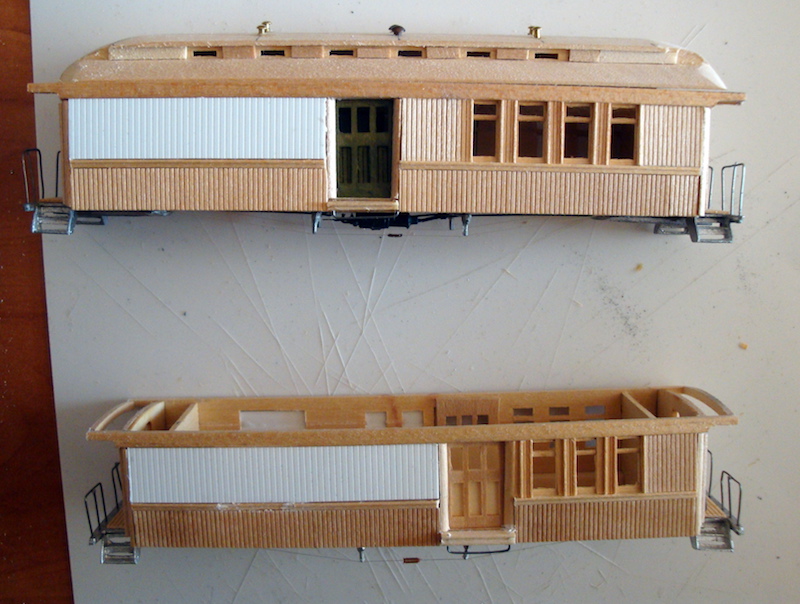

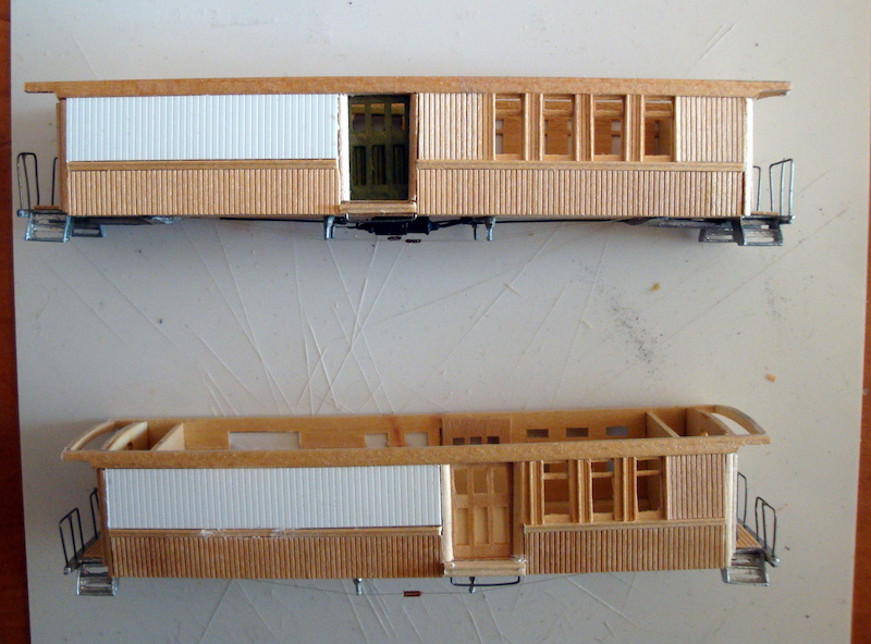

Donc, voici les modifications des caisses de deux des trois voitures. Les modifis consistant, essentiellement, à l'obturation d'une partie des fenêtres et de certaines petites fenêtres de toit (je ne connais par leur nom Embarassed ) et création de portes au centre des voitures.
Après une couche d'apprêt, peinture des caisses. J'étais parti sur un classique "boxcar red", mais l'article précisait bien que les peintures de ces voitures étaient plutôt "passées et délavées". J'ai donc chercher à altérer la couleur d'origine (avec plus ou moins de succès Evil or Very Mad ) et finalement j'ai opté pour une peinture de chez Prince August qui représente bien ce que je cherchais:

Original comme convoi, c'est pas mal du tout après peinture! Okay Okay La construction d'un kit LaBelle me tenterais, mais je lis souvent que ce sont des kits assez complexes pour un résultat pas toujours top: quel est ton ressenti par rapport à la construction de ces kits?

Tu as tout a fait raison, Flavio, c'est exactement ça....les moulages sont plutôt grossiers et "datent" un peu, les ajustements ne sont pas tip-top. Bref, comme je l'ai dit, ce n'est pas du Blackstone....mais bon, ce n'est pas le même tarif non plus....mais pour ce que je voulais en faire ça me convient tout à fait.... Wink
