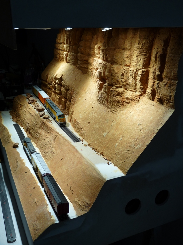

Je vais de donner la "recette" que j'utilise.
Tout d'abord, je découpe le papier journal en petits morceaux que je fait tremper dans un seau rempli d'eau chaude... je laisse tremper 24 heures.
Ensuite je passe le mixeur en m'assurant que tout est bien mixé... Puis je verse le tout dans une passoire: le but est d'extraire le maximum d'eau.
Il ne reste plus qu'à mélanger la pulpe de papier au liant acrylique pour obtenir une pâte assez consistante.
Pour finir j'ajoute le gesso blanc puis la peinture acrylique (pour artiste) afin d'obtenir la teinte souhaitée. Ne pas hésiter à y mettre les doigts pour obtenir une pâte homogène.
Cette pâte se travaille très bien pendant plusieurs heures. On peut l'appliquer sur du grillage fin (c'est ce que je faisait il y a plus de 15 ans et ça n'a pas bougé) ou comme je le fait aujourd'hui sur du polystyrène extrudé: c'est plus simple à mettre en oeuvre et plus léger surtout!
Enfin les retouches sont possibles et on peut même remettre une couche si on n'est pas satisfait du résultat.
Une dernière chose qu'il faut savoir c'est que la couleur aura tendance à s'éclaircir légèrement en séchant.
Pour mon module voilà ce que ça donne après environ une semaine de séchage:

Très beau module et super bien présenté, bravo J"aime bien la lumière qui crée des ombres portées.
Juste une question : dès lors que la paroi est faite en extrudé sculpté, matériaux léger et peu coûteux, qui permet pas mal de textures et de multiples raccords en cas d'erreur, pourquoi la recouvrir entièrement ensuite d'un autre matériaux tel que le papier mâché ?

Pour le réalisme! Le papier mâché permet une finesse et une précision, que ne permet pas le polystyrène extrudé sculpté. De plus une fois séché, le papier mâché devient très dure et extrêmement solide contrairement à l'extrudé brut!
