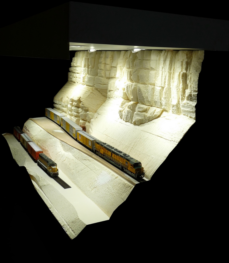

 Superbe !! Les volumes sont bien pensés notamment au niveau de la transition roche/sol. Les couleurs et la qualité de finition sont exceptionnelles Shocked Bravo pour ton travail !

Superbe réalisation, bien dans l 'esprit local Okay
les rochers sont en plâtre ?

Très joli module ! Tout y est : réalisation des rochers, voie, ballastage , du grand art !!! Okay

Merci à tous pour les compliments...
Non, les rochers sont en papier mâché collés sur une structure en polystyrène extrudé. Le papier mâché se travaille très bien pendant plusieurs heures et reste très léger si on le compare au plâtre...
La particularité de ce papier mâché c'est qu'il est teinté dans la masse avec des peintures acryliques donc quand je sculpte les rochers j'ai tout de suite un aperçu du résultat final, autre avantage par rapport au plâtre blanc...
