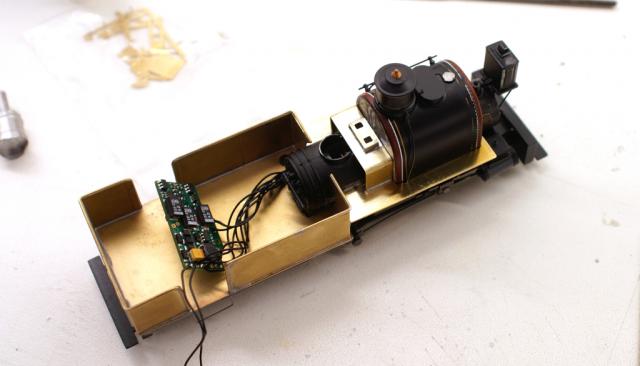

Au départ Brennus m'a demandé de lui monter une porter bachmann et un transkit Backwoods. Jusque là rien de bien méchant et je lui dit ok, sauf que tout de suite après avoir démonté la bestiole, je me rends compte que ce kit n'a pas été prévu pour une porter DCC/Sound et qui va falloir se faire ch... pour trouver une solution acceptable et garder le son. Ces images pourront peut être servir à un autre forumiste qui voudra ce kit. Suite à un soucis informatique en début d'année, j'ai perdu quelques photos, et je n'ai plus les toutes premières étapes du montage, mais ce n'est pas le plus important

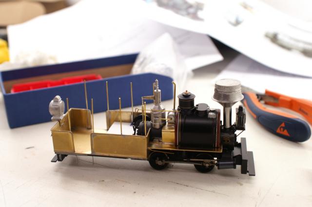

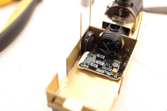

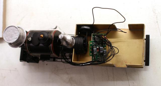

Après avoir démonté la porter, soudé les premières parties de la caisse, on se retrouve soudain avec ça ... un gros paquet de fils et un decodeur monstrueux Shocked Pas simple de trouver une solution acceptable ...

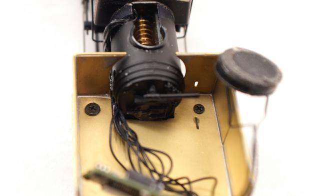

J'ai dessoudé le décodeur et raccourci tous les fils qui sont ensuite torsadés et collés ensemble jusqu'au niveau de la cabine que j'ai préalablement limée pour faire passer le toron. Ceci m'a permis de les maintenir en place à l'endroit que j'avais choisi
la tablette latérale à été limée pour faire passer les fils puis soudée en place. A cette étape, on sait déjà qu'il vaut mieux que cette machine n'ai as de soucis électronique, sinon c'est redémontage intégral du kit Evil or Very Mad

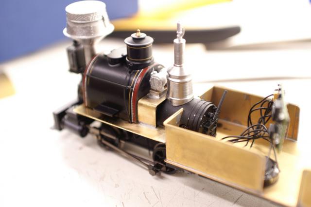

Pour cacher le tout, j'ai fabriqué un petit couvercle en laiton, qui servira également de support à la dynamo

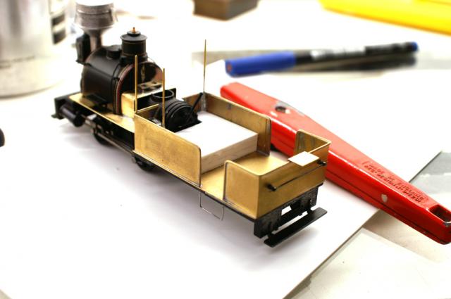

Maintenant il reste à positionner tout ce bazar dans la cabine, mais avant il faut souder les montants de cabine

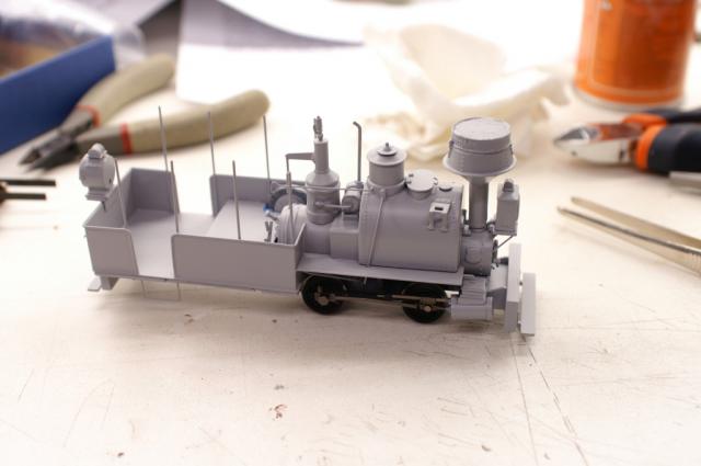

J'ai choisi de fabriquer un cache en evergreen pour cacher le tout, c'est pas ce qu'il y a de plus beau, mais je n'ai pas trouver de meilleure solution
quelques tuyauteries et détaillages plus tard

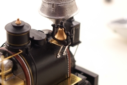

Le support de cloche est sensé être collé sur le réservoir d'eau, autant dire qu'au moindre courant d'air ce support disparaitra. J'ai percé deux trous de 0.5mm dans les pieds et au travers de la caisse à eau. Des fils de laiton de 0.5 sont soudés dans les trous du support et servent d'encrage dans le réservoir avant collage. Et là ça tiens du feu de dieu !

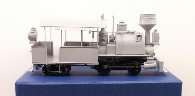

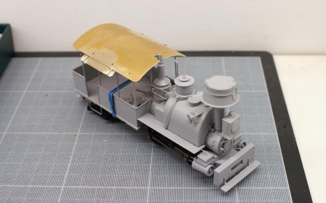

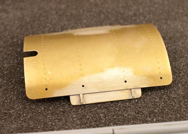

Autre défaut du kit, il manque les extensions de toit, avec quelques chutes de laiton et un coup de chalumeau de tour est joué
Le toit est collé et non pas soudé comme cela est prévu dasn le kit, car j'avais peur de trop chauffer et de dessouder les extensions latérales

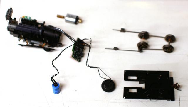

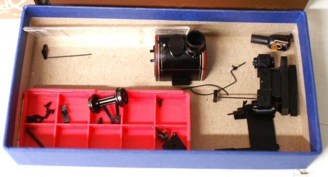

Je viens de retrouver les photos du début de la construction Razz

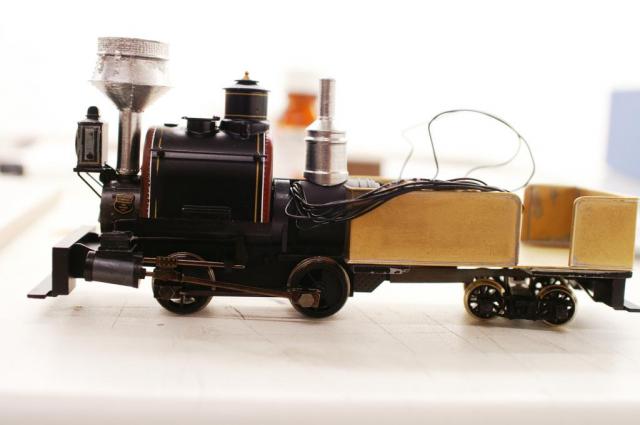

La porter démontée. Elle est petite mais assez chiante à désosser, et j'avais fait un tuto pour l'expliquer ici
http://us.leforum.eu/t9449-Modification-d-une-porter-bachmann.htm

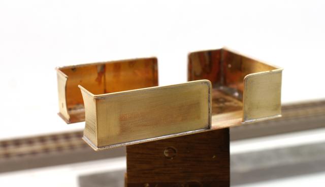

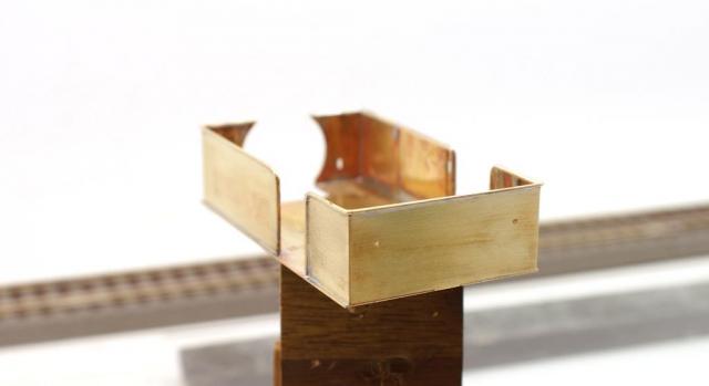

Et le début de montage de la cabine, avec une difficulté non négligeable pour former le fil de laiton de 0.7mm. Il faut qu'il suive parfaitement la découpe du laiton, et ensuite arriver à le souder sur toute la longueur

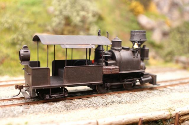

MessagePosté le: Mar 31 Mai 2016 - 18:14    Sujet du message: porter 0-4-2 et kit backwoods Répondre en citant

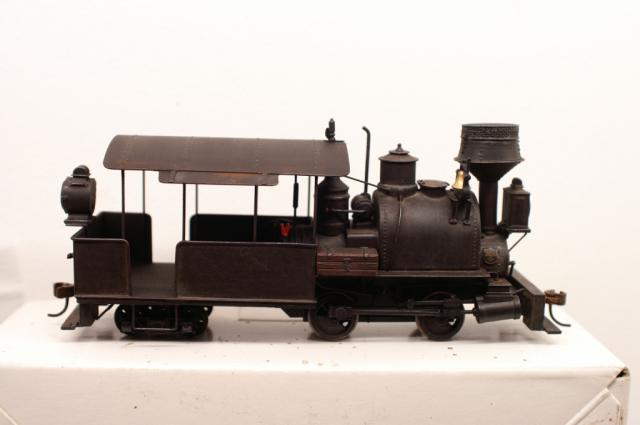

Finalement la convention est terminée et la loco a été livrée à son proprio.
Je peux donc vous montrer ce que cela donne après une peinture et une légère patine
J'ai oublié de prendre des photos lorsque tout était terminé avec le détaillage, mais peut être que Brennus pourra nous en faire chez lui
