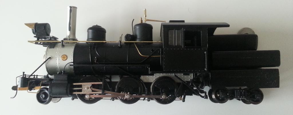

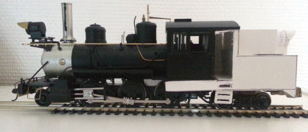

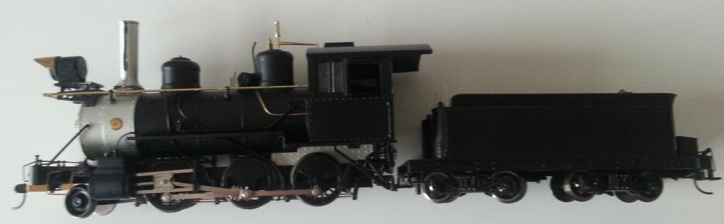

Vu que je déterre mon matériel tout en cherchant un truc à faire qui soit autre chose que du décor, j'ai réouvert hier la boîte de ma Mogul Bachman.
J'avais commencé à bidouiller dessus, histoire d'ajouter quelques tuyaux et un réservoir d'air comprimé, mais rien de bien probant.
Rien de probant non plus dans le fait d'améliorer une locomotive suivie d'un tender : après tout, c'est hyper banal ; cette brouette qui suit la loco, prend de la place, et cela fait encore plus de surface à modifier. Étant, comme beaucoup de natifs du 14 février, un (bon) feignant, je me dis que je pourrai raccourcir la locomotive pour avoir moins de surface à travailler. Et du coup, cette ennuyeuse machine aurait une toute autre tronche.
Hop, un bogie prélevé au très inutile tender, deux batteries d'alimentation d'appareil photo et une clé USB et cela donne une idée des volumes :
Et là, elle est 'achement plus craquante cette bouzine !
« Oui mais » dirait le compteur de rivets... En dehors du fait que je ne les écoute plus depuis longtemps, hé bien Baldwin a produit de telles machines au début du XXe siècle.
Certes, à voie normale et pour les chemins de fer de Finlande, mais vu que j'ai le droit de tout changer si j'veux, je le fais !
Bref, à suivre. Je compte sur vous pour me donner de bons coups de pieds au cul pour que cela avance !

Pour revenir au sujet, quel me conseillez-vous pour le prolongement du châssis ? Je pensais partir sur une structure en carte plastique, légère. La machine est déjà bien lourde, mais il y a aussi la contrainte de la manipulation de l'ensemble.
Le bogie ne portera par l'ensemble, mais sera juste relié par une barre au bloc des routes motrices, comme l'est le bissel.
Fan de Kotcha.

Prologue ton châssis avec des coupons de rail que tu colle. Il te suffit ensuite de travailler avec de la carte plastique

Tu dois pouvoir te servir d'une partie du tender pour faire l'arrière.
Allez Ben, courage et détermination. Bip biiiip

Bonne idée ! Je vais regarder pour voir si cela est possible. Je pense visser la partie arrière (caisse à eau et soute à combustible) pour faciliter la décoration de cet ensemble et de l'abri qui sera repris, car fermé.
J'ai longtemps hésité, et il s'avère que la caisse de ce tender est trop basse par rapport à la machine Finlandaise qui me sert de modèle. Il pourrait servir de structure à la rigueur.

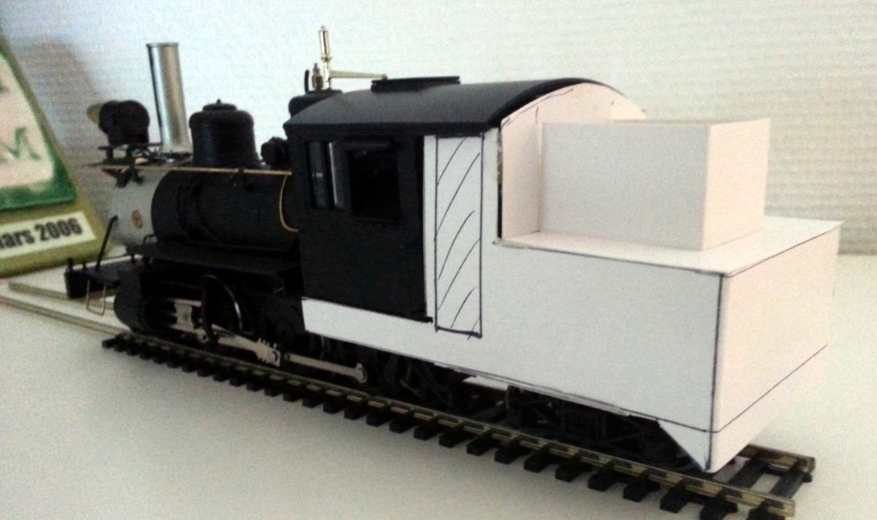

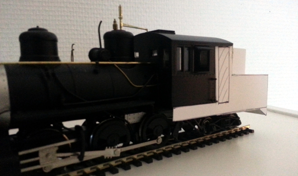

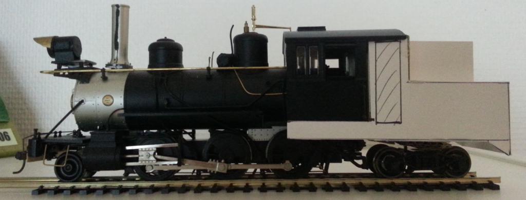

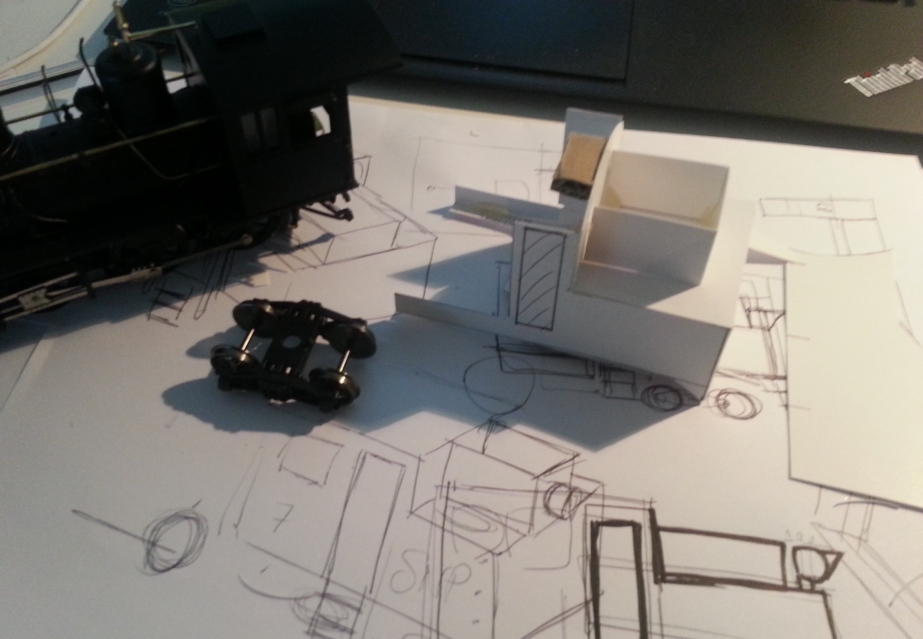

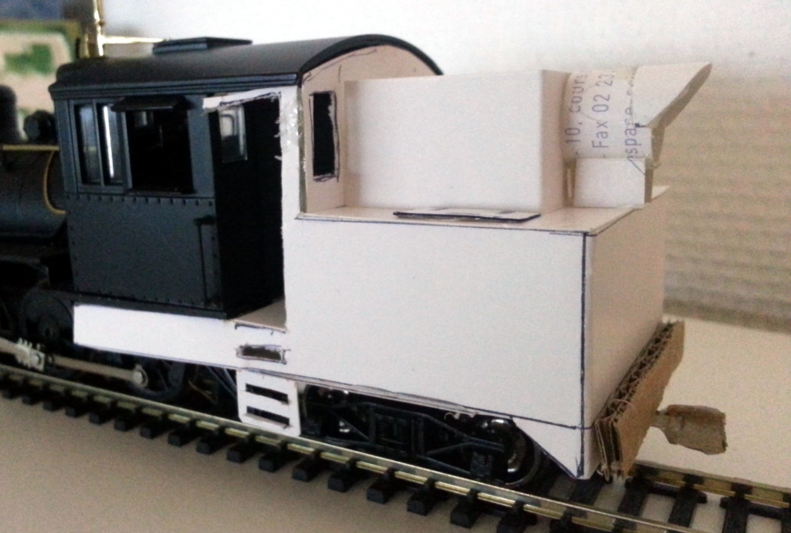

Bref. Profitant d'une réunion ennuyeuse, j'ai entrepris de gribouiller quelques volumes. Qui ont rapidement abouti à un découpage en carton, subtilement collé à la colle chaude (s'il vous plaît).
Je suis assez content du résultat concernant les volumes. Je vais tester en ajoutant un phare, un semblant de marchepieds et une traverse de chocs arrière.
Edit Hop !
J'ai ouvert la porte permettant d'accéder à la cabine de conduite, ce qui m'a permis d'en trouver la bonne proportion. L'arrière de l'abri de la locomotive actuelle sera ouvert.
Je vais peut-être relever la caisse à eau, pour l'aligner sur le bas des fenêtres de la cabine de conduite. Cela va peut-être m'amener à refaire tout l'abri.
Le feu est aussi gros que celui de devant, ce qui renforce l'aspect trapu de la machine. Une cheminée avec un gros bulbe pare-escarbilles parachèvera le volume !
Le marchepied sera plus fin, là, il masque le bogie un peu trop. J'en ai profité pour tester le positionnement de la trappe d'eau, qui me va bien.
J'arrête là pour ce soir.
