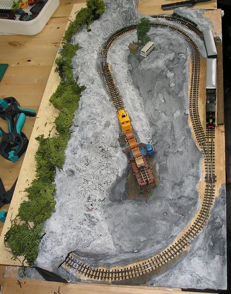

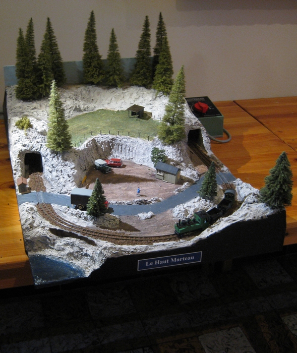

j'avais déjà construit un réseau pour mon ami Scoot:
et puis un autre l'année passée pour mon ami Joel :
j'ai donc ressorti le caisson déjà construit et cette fois ci, le projet se concrétise : ce sera Ker Pelic, petite plage bretonne pour faire rouler le matos européen, et Pelican Beach ... pour faire rouler le matos US ... siffle

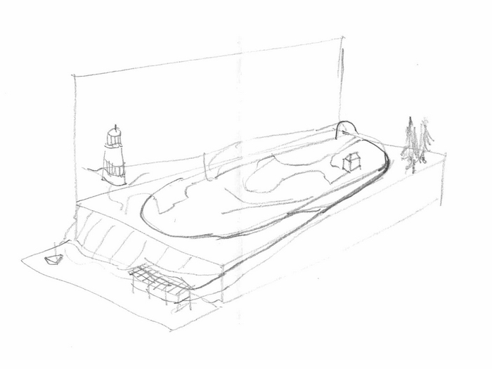

un croquis :

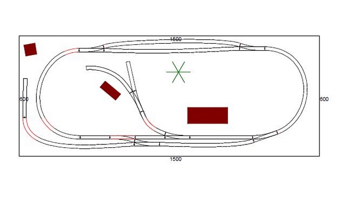

et un plan :

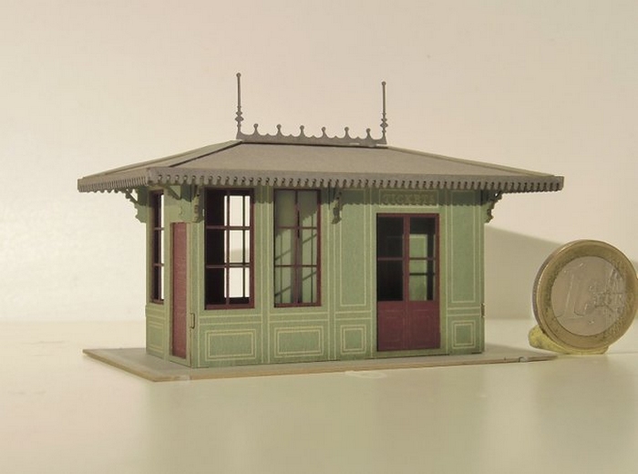

et des bâtiments qui pourraient passer pour de l'US ou du breton ... Mr. Green
une petite halte de chez Architecture et Passion http://www.architecture-passion.fr/index.php?item=&action=page&grou…

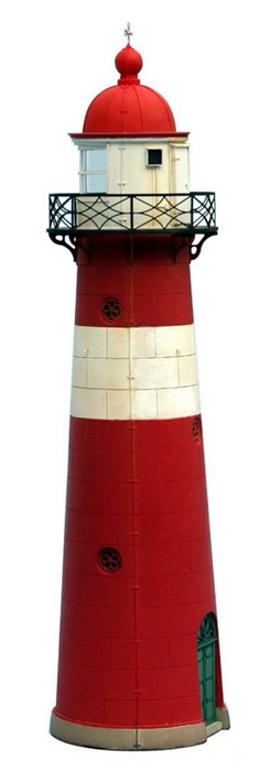

et un phare ... de chez Artitec

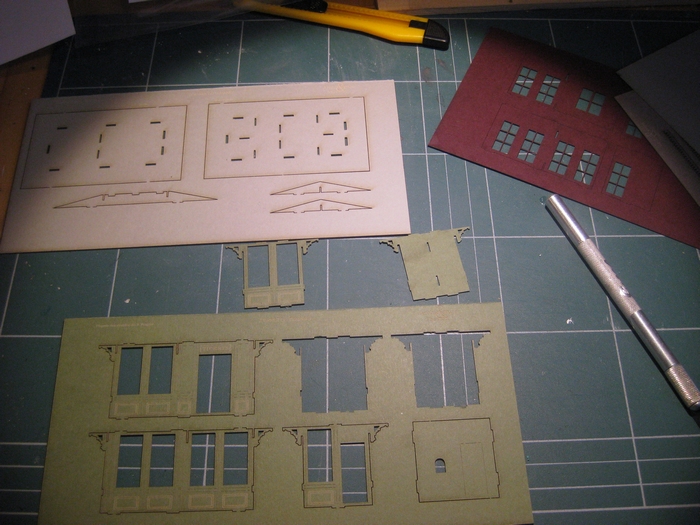

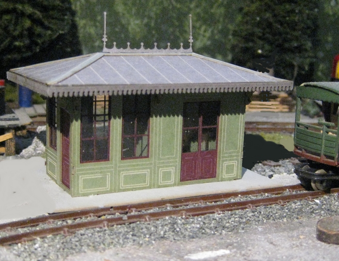

petite avancée sur le réseau : j'ai monté la halte !!!
Très facile à monter, il faut une lame neuve pour détacher les pièces des plaques découpées au lazer, et bien faire attention lors du collage à bien présenter les pièces : chaque façade a sa place, et il vaut mieux monter à blanc avant de coller Rolling Eyes

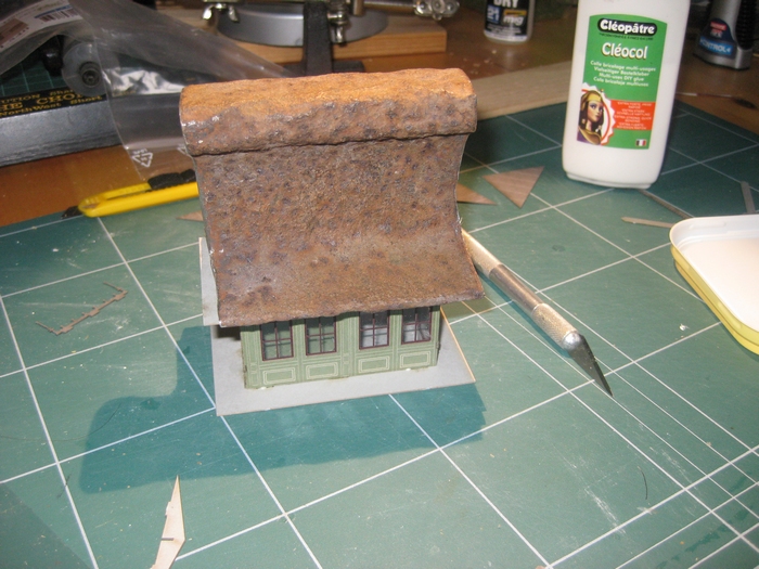

après le montage des façades sur la plaque de base, et pose du plafond, j'ai quand même pressé le bazar avec un poids ... ferroviaire !

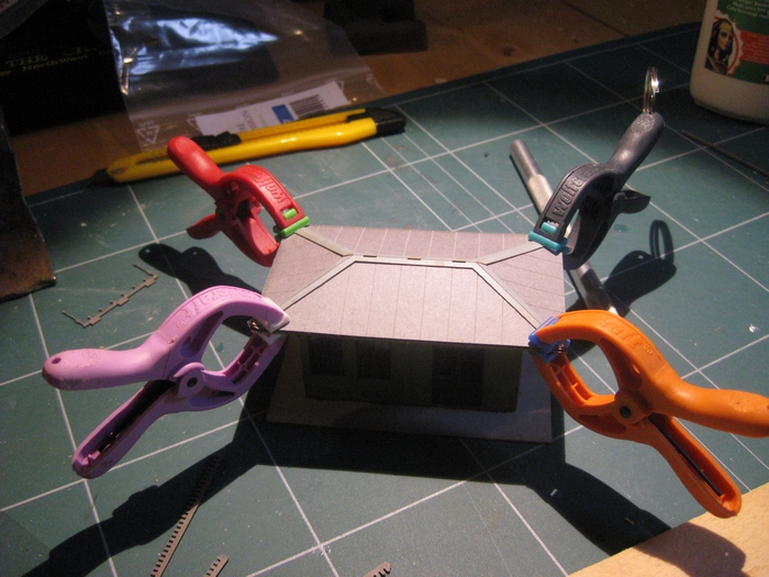

idem la toiture : quelques pinces pour faire coller les différents éléments
et le bâtiment fini, juste posé pour la photo ... sur mon réseau On30 ...
