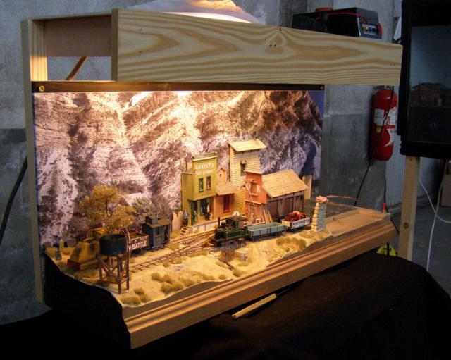

Je me permets d'ajouter un lien vers un topic US qui raconte par le menu la construction d'un réseau-table basse et qui, au tout début de mes aventures (c'est mon premier réseau) m'a été bien utile pour comprendre certaines choses. Et ce même s'il est sur un seul niveau. Si j'ai un trestle sur mon réseau, c'est grâce à ce topic.
http://www.railroad-line.com/forum/topic.asp?TOPIC_ID=17503&whichpage=1…

Il me semble que François Fontana avait réalisé un réseau us très réduit en surface et avec de bons dénivelés, mais je ne sais plus dans quel LR
Tu as raison, mais je ne me rappelle pas bien. Embarassed
De toute façon, avec François Fontana, c'est toujours de la voie étroite.
Et en général du HOn30-HOe
http://www.passion-metrique.net/forums/viewtopic.php?f=4&t=6690&hil…
Il a fabriqué cela aussi, en US, mais pour une table de salon. Rolling Eyes Embarassed . Il doit d'ailleurs être plus grand maintenant.
