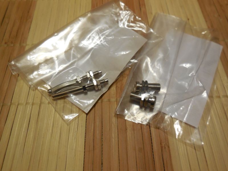

De plus : quel sont les pions de centrages qui servent aussi pour la continuité du courant traction.
* J’aime bien aussi le décor de ce réseau dont le relief est quasiment constitué d’une multitude de sapins
MessagePosté le: Jeu 21 Jan 2016 - 10:12    Sujet du message: Projet Casani ou un réseau en HON30 Répondre en citant
Des fiches banane Jean Pierre .

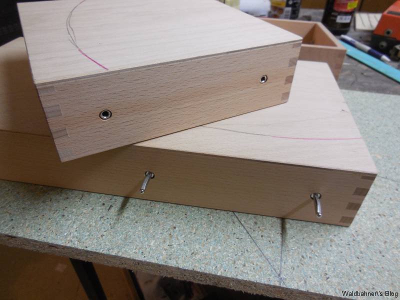

J'avais déjà vu ce "système" de connexion sur ces vidéos, mais je suis un peu septique sur la qualité des alignements avec ce type de fiches....je serais plutôt parti vers les systèmes Anglais que j'utilise, comme Eric ou comme d'autres, c'est du laiton, donc il doit y avoir une possiblité de continuité électrique entre les deux parties, et au niveau alignements, c'est le top Okay

(Moi, je ne suis pas vraiment septique quant à l'alignement mais, plutôt, quant à la solidité des fiches bananes, ça se tord facilement).
Pour éviter de chercher, peux-tu redonner le lien de ces pions d'alignements.

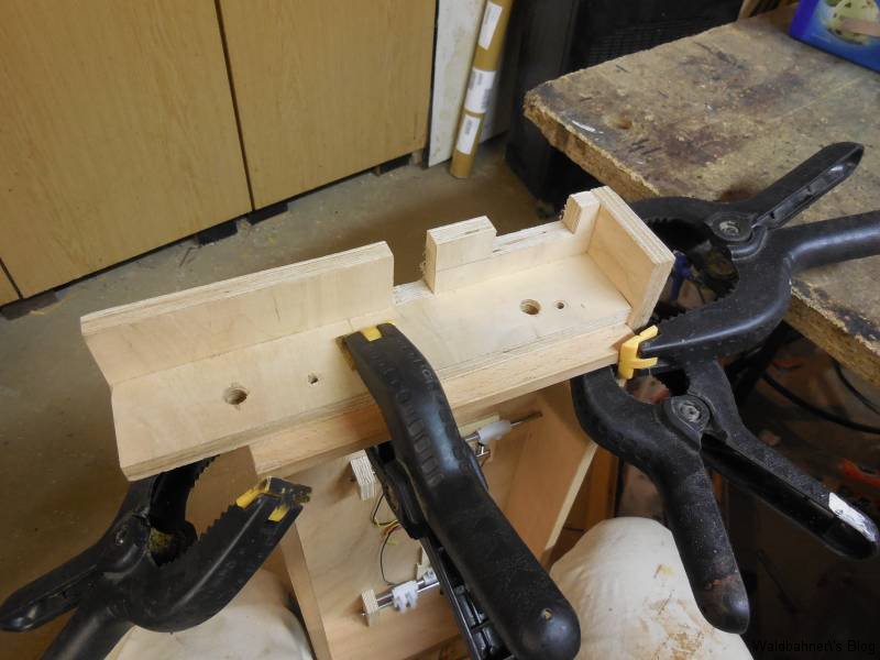

Elle ont rien a voir avec celle que tu vient de posté elle sont ridicule a coté des sienne
Cela fait déjà quelque temps que je suis sont travaille et j'ai déjà fait plusieurs recherche
Voile les banane qu'il utilise disponible chez Conrad
Pour sont gabarit
La je ne suis pas sur que cela soit très facile a utilisé et surtout j'ai bien peur que dans le temps les trous ne sois plus aussi bien alignée et qu'il ne sois plus au même diamètre
Le système en place
