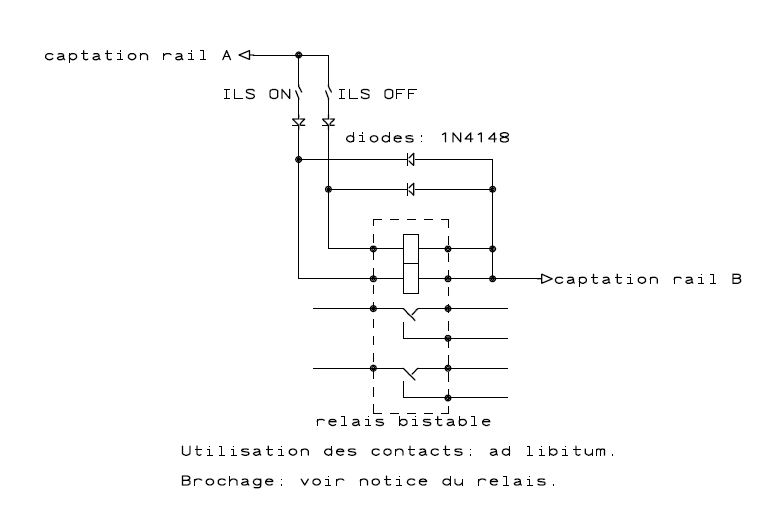

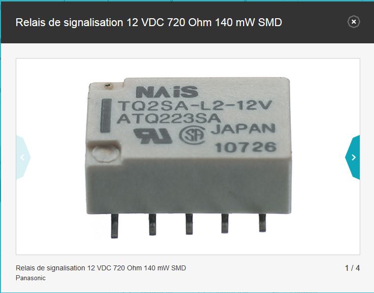

A la condition d'avoir de la place pour caser un relais bistable dans la loco, c'est possible de le faire.
ILS (Reed contact) et relais bistable dans la machine et aimants sur les voies
Schéma Jean-Pierre Maniquaire
Gilbert

Merci Multitrain, ton idée de détection optique et shuntage en analogique de la porte F8 me séduit beaucoup car elle me paraît simple et peu coûteuse. Te serait-il agréable de me donner tes informations supplémentaires sur la façon de la mise en oeuvre car il y a un truc que je ne comprend pas "shuntage en analogique de la porte F8".
