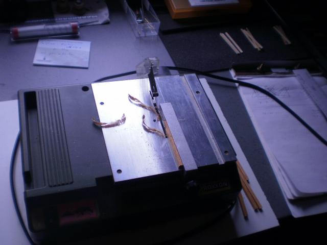

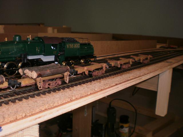

J'ai vraiment l'impression que le calendrier accélère. La pression monte, au moins pour moi.
Un exemple : la semaine dernière, je me suis réveillé en pleine nuit en pensant que je n'avais toujours pas songé à me procurer des log cars pour le module. En effet, une scorie sans ce matériel, c'est ballot.

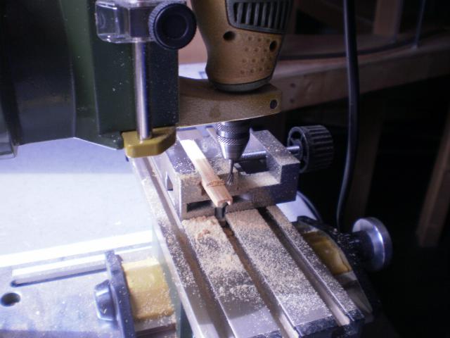

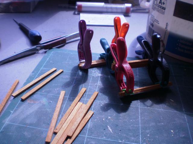

Donc dès le lendemain (la nuit, faut pas exagérer), je me suis rué dans mon atelier pour voir ce que je pouvais faire: déjà, ça commençait mal, il ne me restait que quelques centimètres de baguettes de 5 x 5, peut adaptées à ce travail.

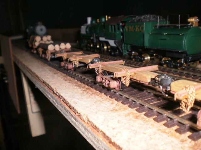

Qu'à cela ne tienne, une baguette, ça se retaille et ça se fraise. Après quelques vieilles boogies retrouvées dans de vieilles blue boxes pillées, j'ai maintenant 5 log cars :
Il manque encore quelques points de détail, mais ça va le faire Okay Okay

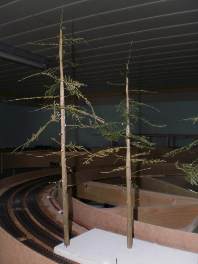

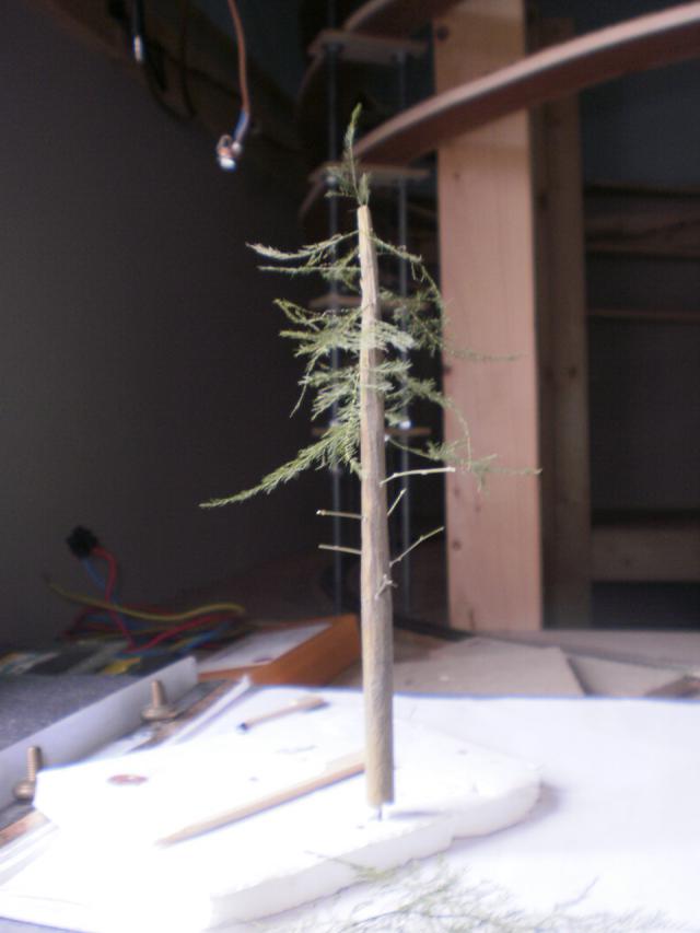

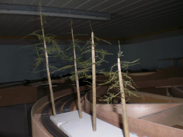

Dans le même temps, j'ai attaqué la construction de pine trees selon la méthode de Woody, après récupération d'asparagus chez le fleuriste local.

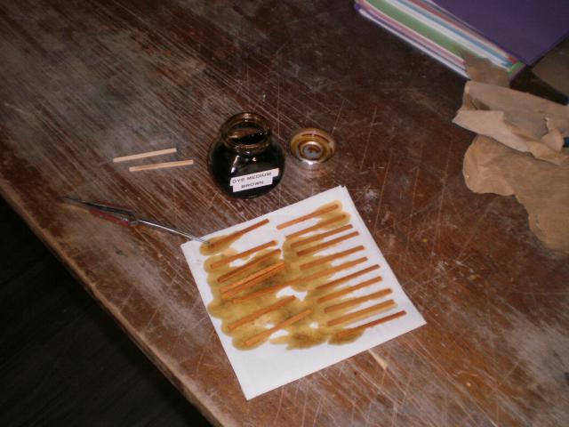

Les troncs sont issus de ronds de balsa de 1 cm, et teintés avec de la teinture à cuir et de l’encre de Chine.
Le prochain step, c'est demain, avec le passage à l'aérographe des branches d'asparagus. Le flocage devrait survenir la semaine prochaine.
Pour l'instant, ça me parait pas mal. On verra avec la suite!

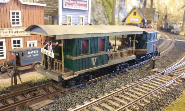

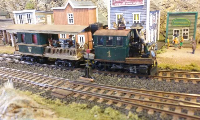

Killian Falls est sorti lors de l'exposition de Romilly sur Seine.
Pas grand chose de plus dessus, ci ce n'est que, pendant cette exposition, le patron de la ligne, le célèbre Vlad (plus connu sous le surnom de l'empaleur chez la gent féminine de la vallée, et ainsi que chez certains grizzlis après une soirée de beuverie) a rendu visite au village de Killian Falls.
Il est venu avec son train privé, et nous a annoncé que les tractations pour racheter la ligne voisine, la D&CR étaient finies. Comme on le voit sur l'une des photos, il raccompagnait d'ailleurs fort aimablement l'ancien propriétaire de la D&CR à son bateau...

Excellent ta petite Glaskasten reconditionnée Okay
J'ai également un chassis comme celui là dans mon brol qui attend une utilisation, mais je n'ai pas encore trouvé la bonne idée
Messages: 19 357
MessagePosté le: Lun 17 Avr 2017 - 09:38    Sujet du message: Killian Falls Répondre en citant
Ooooh la Glaskasten. Okay Okay Okay
J'avais autrefois une Glaskasten Roco qui avait d'ailleurs un roulement extraordinaire,
et je l'ai donné à un copain de mon fils aîné.
J'aurai pu en faire un truc sympa en 0n30. Rolling Eyes

Heu...je les trouve un peu "rachitiques" et pas assez fournis à mon goût, tes sapins, Christian...mais bon, ce n'est que mon avis Wink

Pour Bernard : tout à fait Thierry, quoi qu’éclairés sur les modules, ça fait presque bien.
Nez en moins, j'ai bien l'intention d'essayer d'autres méthodes : je me suis d'ailleurs procuré un machin truc spécial importé en Gaulle par un gars que je connais.
De même, j'ai trouvé cet après-midi de la mousse aux longues branches qui pourrait faire l'affaire. Cependant, j'ai entendu dire qu'il fallait traiter les produits naturels pour qu'ils tiennent dans le temps. Je ne sais plus exactement comment : cuisson au micro-ondes ou trampatouillage dans de la rata-glycérine, il faut que je retrouve la recette, à moins qu'un sympathique lecteur de ce forum me donne directement le truc Embarassed Embarassed Cool

Je trempe mes machins (végétaux) pendant une vingt-quatraine d'heures dans un mélange
d'environ 9/10èmes - 1/10ème d'acétone-glycérine, puis je laisse bien sécher sur du Sopalin(*).
J'ajoute que s'il s'agit de feuilles végétales assez minces, il est peut-être préférable de les mettre
à sécher entre DEUX feuilles de Sopalin, pour éviter que, durant le séchage, elles ne se recroquevillent (CMZ)
(*) Mais tu peux tout aussi bien, si le coeur t'en dit, utiliser du papier journal ou
de l'organza de soie satinée rapportée par caravane de l'Orient mystérieux...

Je n'avais pas vu ce post depuis un moment Embarassed ... mais je suis content que ma méthode t'aie inspiré Embarassed Okay
Honnêtement, je les trouves aussi un peu dégarnis et la répartition des branches pas assez "triangulaire" (mais comme Bernard, ce n'est que mon humble avis Wink ) : c'est peut-être trop tard, mais je pense que tu pourrais effiler un peu plus tes troncs au niveau de la cime, et éventuellement faire en sorte que les branches les plus en hauteur soit assez inclinées, puis les redresser en descendant jusqu'à être quasi-horizontales (voir le post ou j'ai décrit la construction d'un de mes pins).
