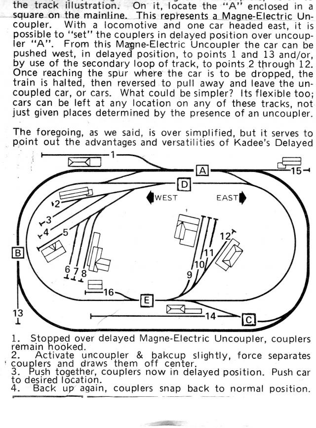

Néanmoins, je me pose une question : est-il judicieux, pour des modules d'exposition, d'installer des dételeurs (aimants Kadee on ne peut plus simples)? Et si oui, dans ce cas, où les mettre?
Bon, j'ai encore un peu de temps, mais si certains ont des idées, je suis preneur!!!

Si tu tiens vraiment à installer des dételeurs, voilà un schéma de Kadee, qui indique
les endroits où les positionner (lettres A-B-C-D-E) qu'ils soient Magne-Electric ou pas Okay

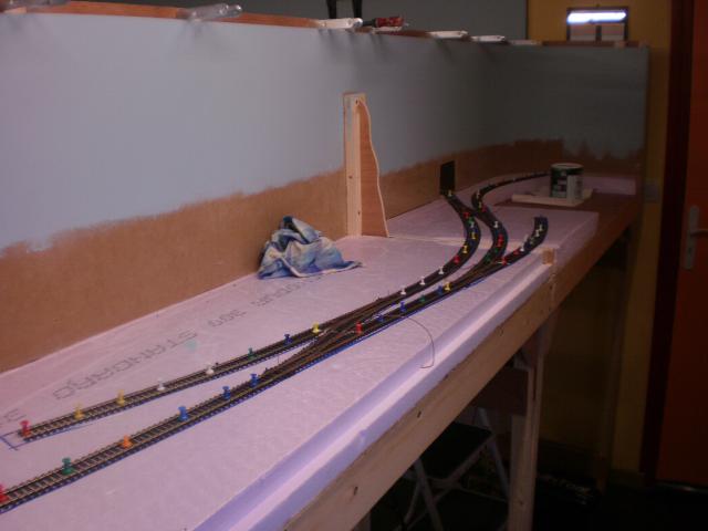

Du coup, j'ai pu mettre en place la voie et préparer la motorisation des aiguillages.

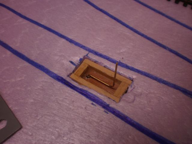

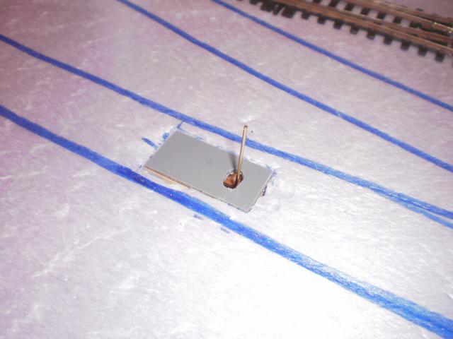

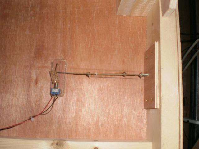

Pour ceux-ci, je reste fidèle à mon système de manivelle, vu que j'ai toujours 5 cm de polystyrène extrudé à traverser.Néanmoins, ce coup-ci, j'ai inversé la partie supérieure de la manivelle afin de la masquer. Pur cela, mise en place d'une boite pour fiabiliser le mécanisme et empêcher tout encrassement, recouverte par une plaque de plastique fendue :

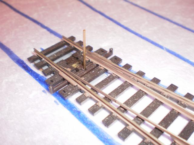

Donc les aiguillages :
En ce qui concerne l'actionneur, je pense que je vais faire simple : une tirette. A voir!

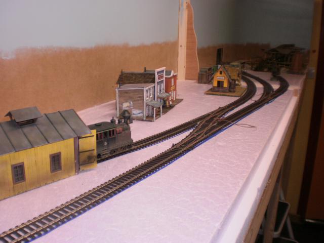

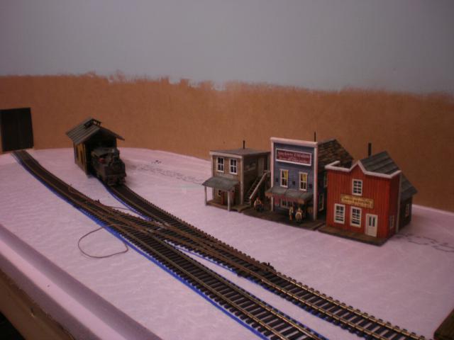

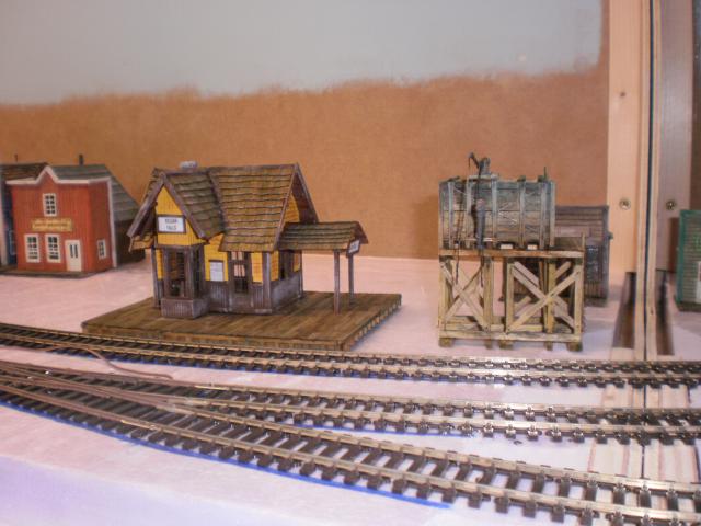

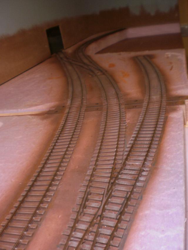

Ensuite, j'ai pu poser ma voie :
Enfin, je n'ai pu m'empêcher de tenter une mise en situation :
Et enfin, la toute nouvelle gare de Killian Falls, et son water tank :
Enfin, c'est loin d'être fini, et la liste des actions à accomplir est encore longue.

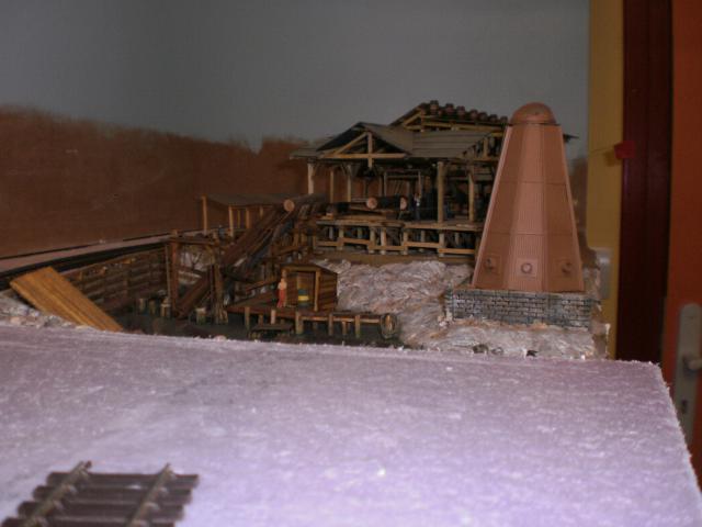

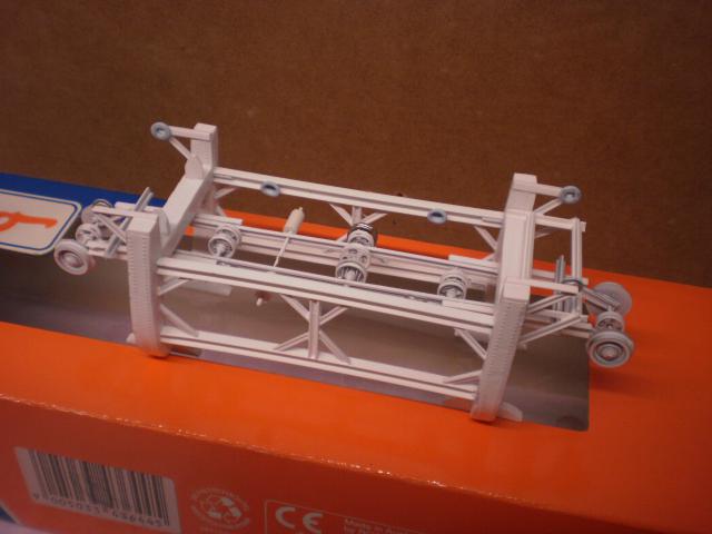

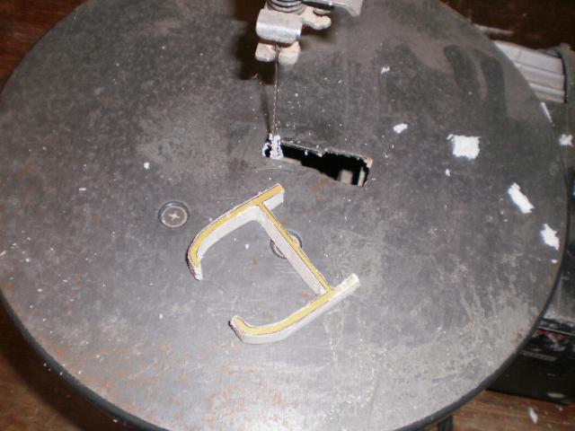

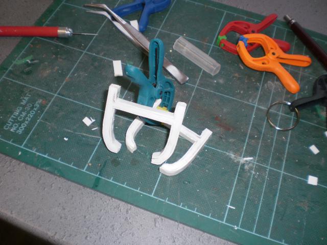

Dans le même temps, le VM & KC et Killian Falls ne permettant pas, à côté de la scierie, ne mettre un log unloader fixe, j'ai commencé la construction intégrale d'un Mac Giffert.

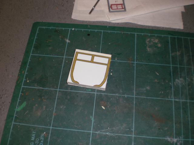

J'ai commencé par construire les 2 montants principaux à partir de carte plastique de 1 mm. Pour cela, j'ai récupéré un gabarit sur Internet, j'ai découpé 4 carrés de plastique, les ai collé les un sur les autres avec du double face, puis collé par dessus le gabarit :
Puis j'ai ressorti pour la première fois depuis des milliards d'années ma Dremel pour découper tout cela :

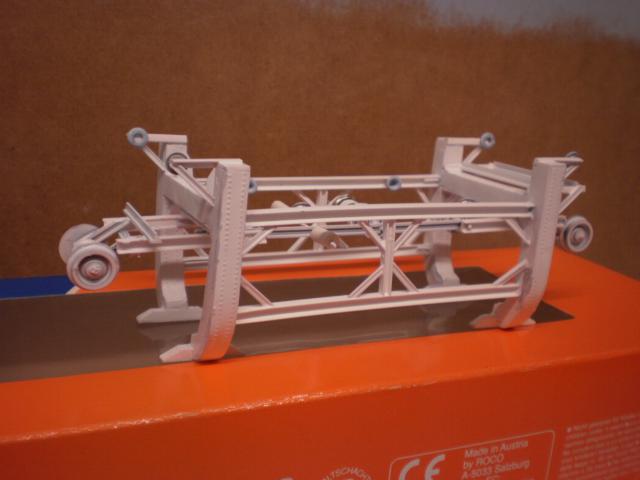

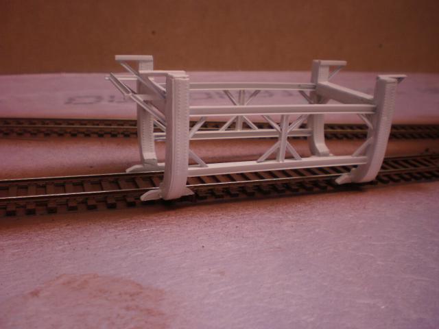

Enfin, avec de la carte plastique de 0,5 mm, j'ai monté l'ensemble en "caisson" :

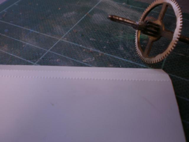

Bon d'accord, tout ça c'est bien beau, mais ça se doit d'être riveté. A cet effet, dans ma boite à grattage (scratchbox), j'ai trouvé un engrenage métallique que j'ai affuté avec ma Proxxon. Et j'obtiens une roulette qui me donne l'impression de bien fonctionner :
Pour l'instant, j'en suis là. A suivre donc...

Joli début sur le Mc Giffert.
Cette rangée de rivets est remarquablement régulière.

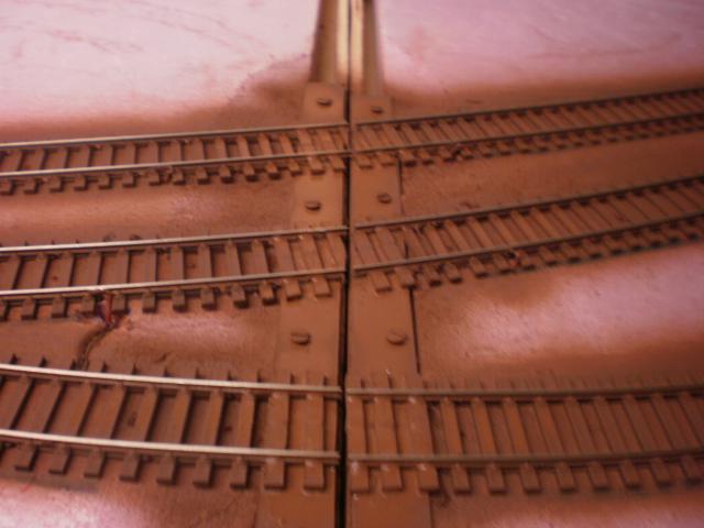

En ce qui concerne les modules tout d'abord, la voie a été patinée avec de la "red brown" de Tamiya passée à l'aérographe, puis avec du "dry brushing" d'acrylique terre de Sienne puis blanche :

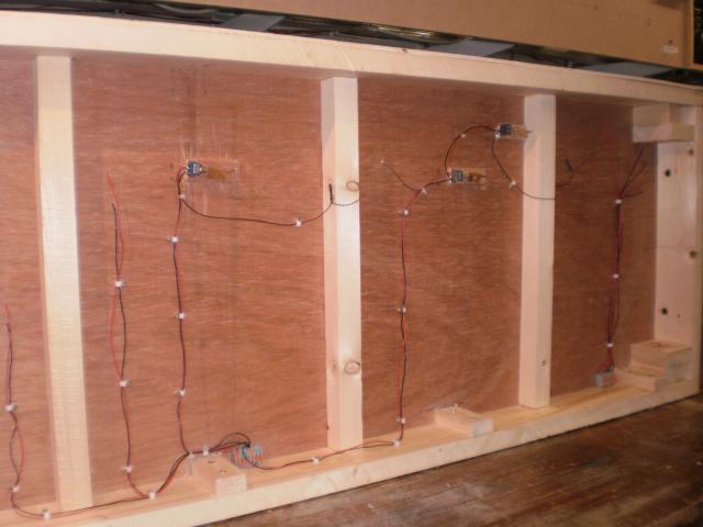

Donc :

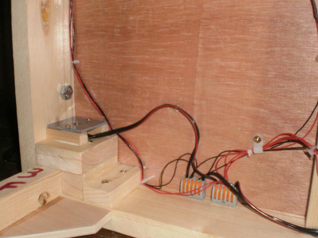

Ensuite, j'ai réglé le problème du câblage et de la motorisation des aiguillages :

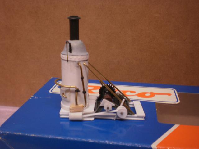

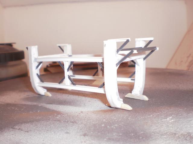

En parallèle, je continue la construction du Mac Giffert. Le châssis est quasiment fini. Je suis en train de l'apprêter avant de le peindre à l'aérographe :

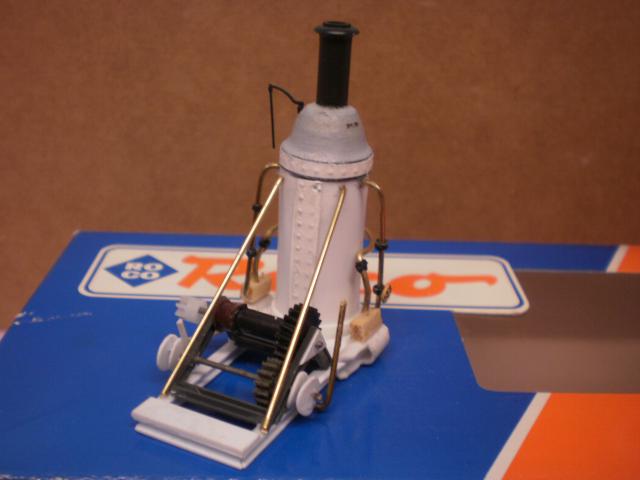

J'ai aussi commencé le Donkey qui va venir dessus, qui va lui aussi passer à l'apprêt avant peinture :
Bien sûr, tout est totalement "scratchbuilded" avec des trucs de récup... Me régale Okay Okay Okay
