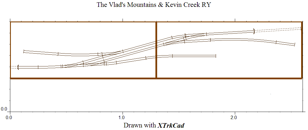

Le plan de voie est donc le suivant :
La voie disparaît dans des tunnels à chaque extrémité. Le bouclage se fera par là.
La dimension de chaque module fera en gros 1.20m à 1.30m de long sur une cinquantaine de centimètres de large (à vérifier précisément aujourd'hui).

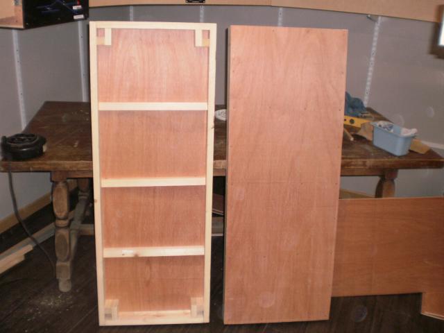

ça y est, c'est parti.

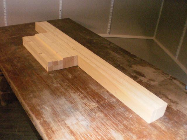

J'ai récupéré et découpé les éléments des cadres. Ceux-ci feront, vérifications effectuées dans la voitures, 130 x 50 cm.
Les côtés sont faits en planches à volet de 28 mm dont j'ai enlevé les rainures à la scie de table, et les entretoises en tasseau de 30 x 30 mm.
Comme d'habitude, je pars avec un schéma de base dans la tête, mais sans plan précis. J'adapterai et solutionnerai au fur et à mesure.

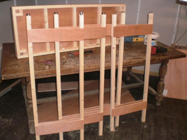

Déjà un point d'achoppement : pieds intégrés versus moteurs d'aiguille. Les pieds seront donc peut-être amovibles.

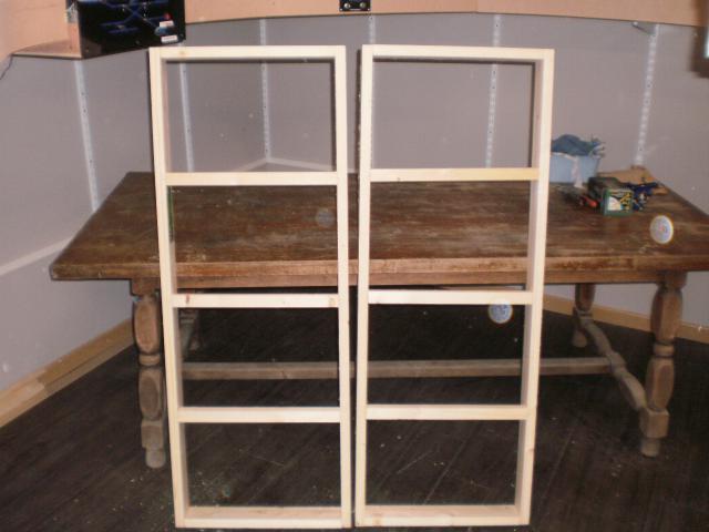

MessagePosté le: Mer 6 Jan 2016 - 21:43    Sujet du message: Killian Falls Répondre en citant
Quand je dis que j'm'y mets, j'm'y mets!!!

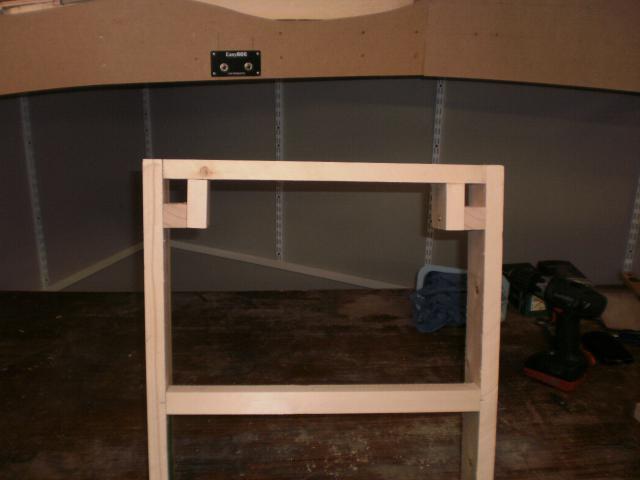

Les cadres sont faits :
Et les huit réceptacles à pieds ont été rajoutés :

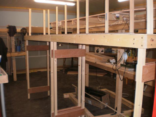

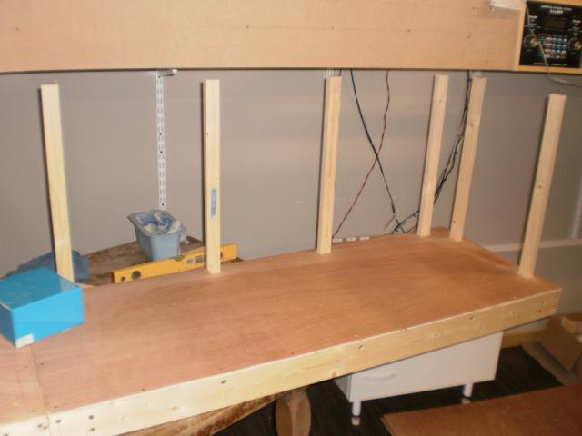

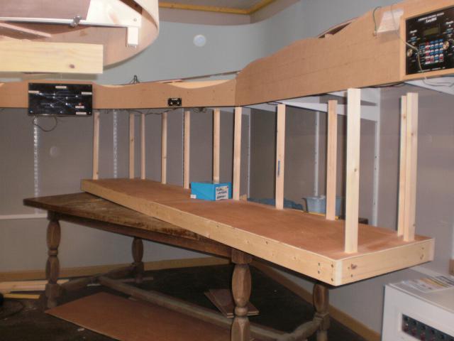

L'infra continue d'avancer, jour après jour.
Les plateaux ont été posés :
Ainsi que les supports triple fonctions :
- arrière du caisson;
- soutien du médium 3mm prévu en fond de décor;
- support du couvercle :
Et pour l'instant, ça donne ça :
Plus que trois jours pour finir l'infra!!!

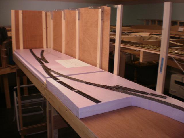

Et ben, j'y suis arrivé, sauf sur un petit point...

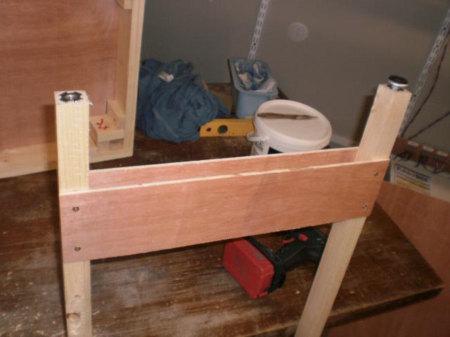

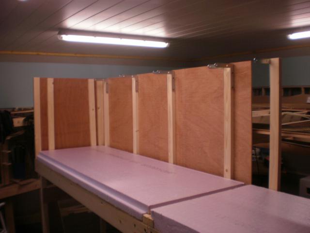

D'abord les pieds, équipés bien sûr de réglages :
Avec montage des modules :

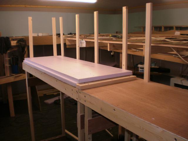

Ensuite, collage d'une plaque de polystyrène extrudé de 5 cm d'épaisseur, plaque qui servira de base :
Puis, les deux fonds en CP de 5 mm sont eux-aussi montés contre les tasseaux verticaux :

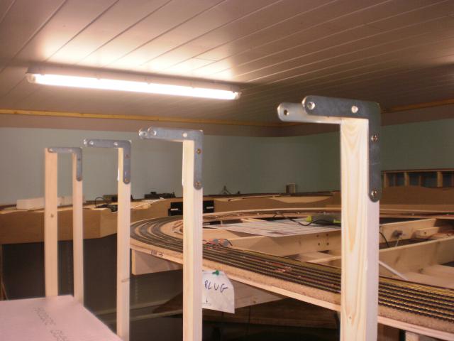

Les montants verticaux sont équipés, en leur sommet, d'équerres métalliques qui serviront à soutenir les tasseaux du "plafond". Comme il m'en manquait, je n'ai pu terminer le second module. Ce sera fait la semaine prochaine :
Ces mêmes tasseaux verticaux serviront de support au fond de décor, à base de médium de 3 mm d'épaisseur. Le problème, c'est que mon fournisseur local est en rupture de stock et ne devrait pas recommander des plaques de 250 x 120 avant un bon bout de temps. Il va falloir que je passe quelques coups de fil et fasse des kilomètres pour en trouver...
Et tout cela fait, une petite tentative de tracé de voie. L'évitement n'est pas placé, mais ça donne ce que je souhaitais Very Happy :
Maintenant, il faut que j'avance tout le côté salissant (pose de la voie, découpe et sculpture de morceaux de polystyrène afin de créer la base des rochers d'arrière-plan) avant de ramener l'ensemble dans ma cellule monacale afin de mettre en place le décor.
