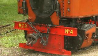

Effectivement, Flavio, les attelages de type link & pin seraient plus appropriés et réalistes dans un tel contexte,
mais un peu plus complexes à fabriquer et installer, et surtout, ensuite, plus délicats et "time consuming" à opérer...

j'adore les attelages link and pin, attelages "tulipes" chez nous.
Et l'avatar à Lucien. Wink
Si ton parc n'est pas encore trop important, opte d'emblée pour le Kadee 58
Alexandre, plus 1 ! pour le coté réalisme d'exploitation. Starbuck, ce qui me pose problème, c'est que pour le matériel HOn30, entre les constructeurs et les artisans (et certains modèles homemade Embarassed ), les logements d'attelages (quand il y en a Bip biiiip ) ne sont pas vraiment normalisés au niveau de leur type, mais surtout de leur hauteur. Rolling Eyes C'est pour ça que je regarde un peu du coté de la solution link and pin, parce que quelque soit la hauteur des logements d'attelage entre wagons - et donc des drawheads, ça peut être compensé par la drawbar.
Si d'autres ont un avis là dessus, n'hésitez pas Mr. Green
Euh, par contre, les Kadee #58 pour du HOn30, ça me parait un peu optimiste quand même Shocked Shocked à la rigueur les attelages HOn3 (#713 & #714), mais les MicroTrain en N seraient plus adaptés, non?
