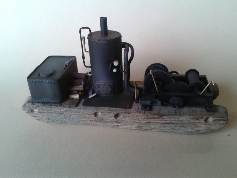

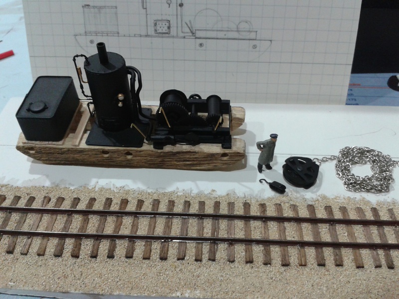

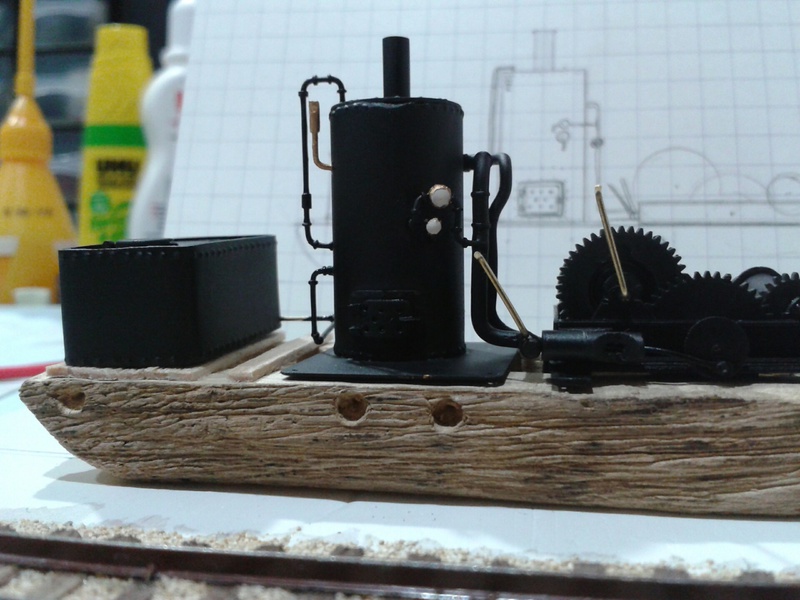

Poursuite de l'opération peinture avec la chaudière, comme fraichement sortie d'usine!

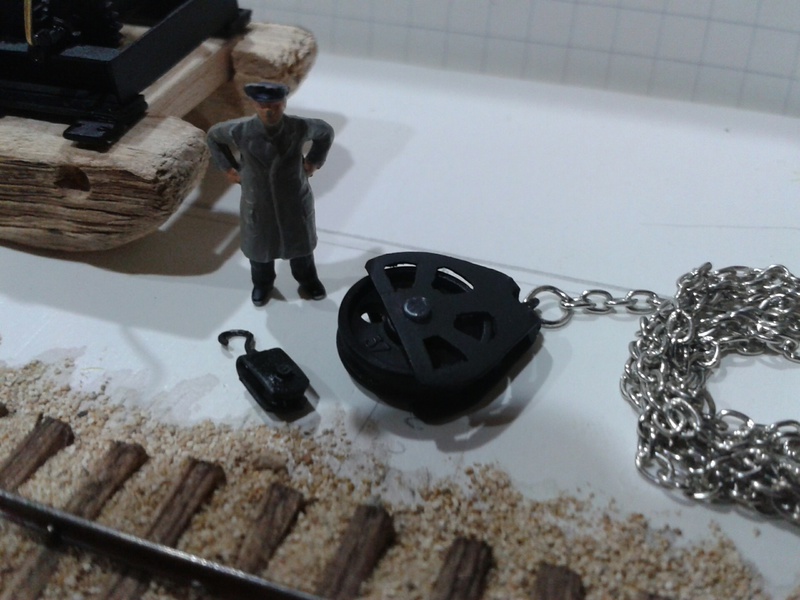

Pour compléter l'équipement autour du donkey, j'ai aussi fabriqué deux poulies, elles aussi avec de la récup': roulette de rail de rideau pour la grande, tube plastique tourné sur perceuse pour la plus petite: visuellement ça évoque bien les poulies de logging de l'époque.

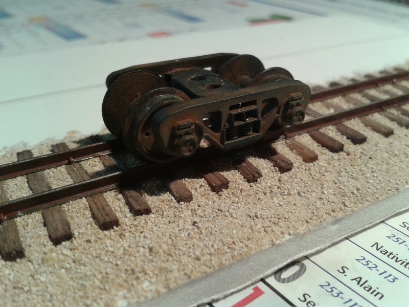

Pour ce qui est de la patine, comme je n'en ai jamais fait avant Coyotte , je me suis d'abord entrainé sur un bogie (en mode "aucune idée de ce que je suis en train de faire" ) , et le résultat me satisfait plutôt Okay Mais j'ai juste une question, après ce dur travail de patine, je suppose qu'il faut quelque chose pour fixer définitivement les pigments au support, genre vernis. Quel type de vernis utiliser? Le vernis mat en bombe Tamiya (ref. TS80) conviendrais?

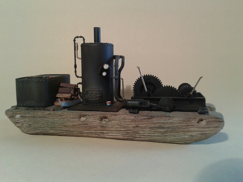

Bonjour à tous, de retour après un temps d'arrêt, mais j'ai quand même pu faire deux-trois p'tites bricoles.
Les éléments du donkey ont été fixés en place, et patinés, quelques pièces de détail ajoutées.
Excusez le mauvais éclairage des photos, qui ne met pas vraiment en avant le travail de patine Neutral Quelques détails restent encore à mettre en place (écrous/rondelles au niveau du traineau, câbles d'enrouleurs,...), mais le gros du travail est fait.

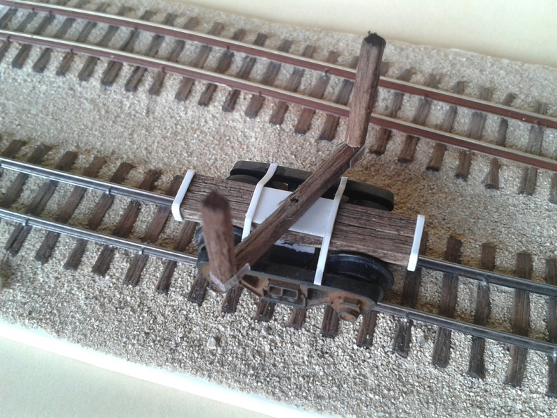

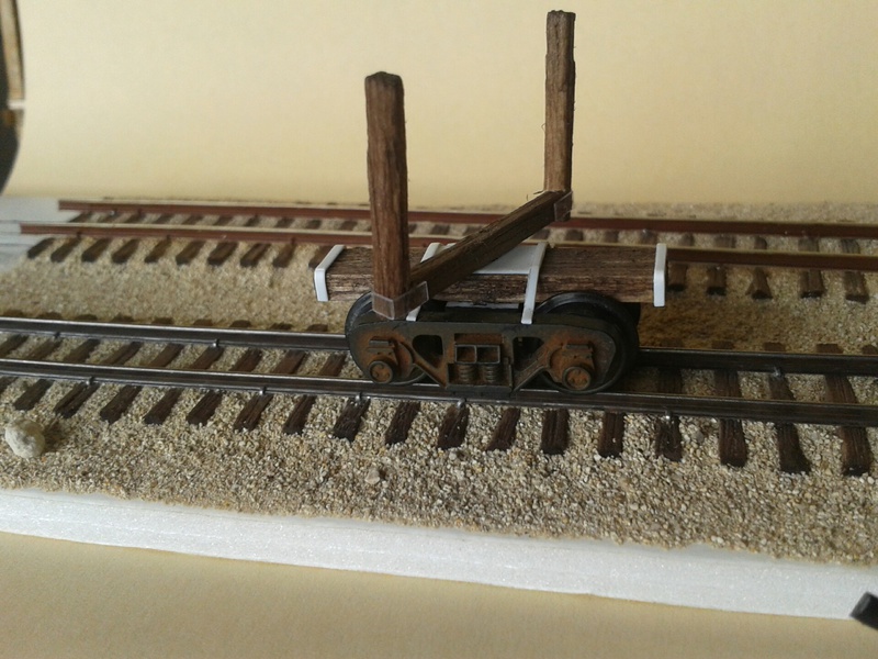

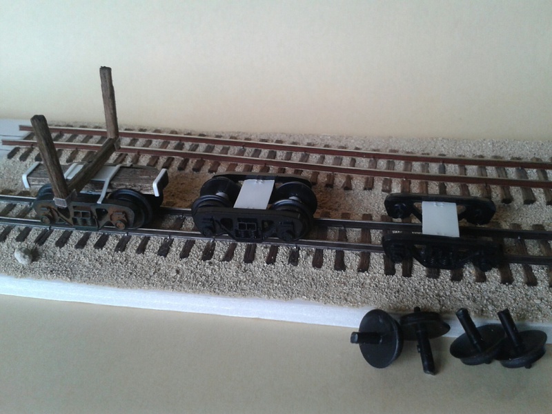

Pour rester dans l'esprit logging, je me suis attaqué à la confection de disconnected logcars Idea . Pour la base de roulement, ce sont des bogies Méhano en plastique réduits en écartement. Dessus viennent se monter une poutre centrale arrimée par des tirants en carte plastique. La poutre mobile est elle reliée à la poutre centrale par un pivot confectionné à partir d'un clou et monté en force. L'avancement du travail à l'heure actuelle:
Reste encore 3 autre à faire, puis passage en peinture et détaillage (volants, rivets, chaines,...). Si vous avez des remarques n'hésitez pas!
