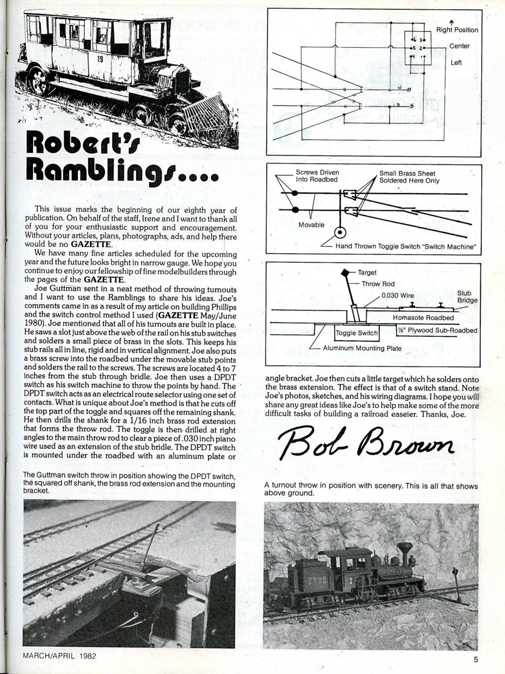

Au cas où cela vous intéresserait, voici la méthode que Steve Hatch (Railway Engineering) utilise et qu'il nous a montrée hier
sur le forum Sn3, pour actionner un triple stub switch à l'aide d'un commutateur à glissière (slide switch) :
https://youtu.be/-aPxv1UrhDM

Alexandre, tu as plus de détails sur le fonctionnement de l'engin Question (je parles du stub switch et de sa commande Cool )
Messages: 42 895
MessagePosté le: Jeu 24 Déc 2015 - 15:36    Sujet du message: Motorisation d'aiguillage par servo moteur Répondre en citant
Ben non. Mister Hatch (le mec qui met des mois et des années à répondre à un courrier
ou honorer une commande) ne nous a gratifiés que de cette brève - quoique intéressante - vidéo.
Cela dit, il y avait l'équivalent - encore plus simple - d'un tel mécanisme, mais utilisant un
commutateur à bascule (toggle switch), dans la Gazette de Mars 1982, page 5. C'est
précisément ce mécanisme que j'utilise pour toutes mes commandes manuelles d'aiguillages.
(La construction et le fonctionnement en sont décrits on ne peut plus clairement aux pages 134
et 135 d'un certain récent et somptueux ouvrage...). Very Happy

oui mais c'est pas vraiment adapté pour les 3 way hmmm Question
Messages: 42 895
MessagePosté le: Jeu 24 Déc 2015 - 19:17    Sujet du message: Motorisation d'aiguillage par servo moteur Répondre en citant
Mais si, tutafait, pisque le commutafleur, il est à trois positions.
Voulez-vous une copie des branchements électriques (pour de l'anal où gicle, bien entendu) ?
Et avec avidité, mlec a écrit:
vouivouivoui je veux bien
Alors voilà. J'espère que c'est suffisamment lisible.
