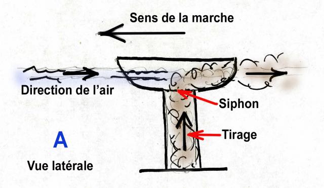

Ce n'est pas possible ça, se prendre la tête avec tous ces calculs, juste pour un peu de fumée qui sort d'une cheminée. Mr. Green siffle
Messages: 43 219
MessagePosté le: Mar 24 Nov 2015 - 15:28    Sujet du message: [HOn30] Scratchbuilding matériels roulant logging et mining Répondre en citant
Woody a écrit:
Mé si, mé si Tire la langue , je sais [.....] qui traduit donc la conservation du débit massique Qm=rho*V*S en [kg/s].Voilà!
Bla bla bla ! Tout ce que je voudrais savoir (et que tu vas nous dire, puisque tu es si instructionné), c'est dans quel cas de figure - A ou B,
selon l'orientation de la cheminée par rapport au sens de la marche - le tirage sera le meilleur. Dat's it, dat's all, hé, Vance de Lâbe gros malin !... Rolling Eyes

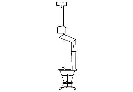

et celle là elle tire comment ???
Le "smoke vent" est perpendiculaire au caboose ou de la voie, ça sert juste à ce qu'il y ai le moins de flotte ou neige possible dans le conduit, sinon ça créé du goudron qui pourri le "stove pipe", ça pu, ça coule de partout et ça peu très facilement prendre feu.....
Et peu ou pas d'incidence sur le tirage vu qu'on fait du feu dans un caboose aussi à l'arrêt!
Merci LLOYD Okay c'est ce que j'en conclus également, mais je n'avais pas pensé à l'aspect... pragmatique du système Rolling Eyes
Coyotte Embarassed Je n'ai pas voulu faire le malin, j'ai juste voulu "résoudre" un problème (avec un peu trop de zèle et de passion, je l'avoue Mr. Green ) à l'aide des connaissances qu'on nous a inculqué.
Promis, la prochaine fois, dans ce genre de situation, j'essaierai d'être plus synthétique et concis Okay

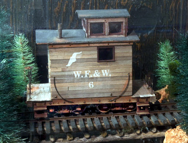

Et pour me faire pardonner, Flavio, voici la photo d'un(e)(*) caboose qui devrait répondre à tes exigences,
tout en ayant un système de roues avec plus de bon sens (même si ces dernières sont déraillées...):

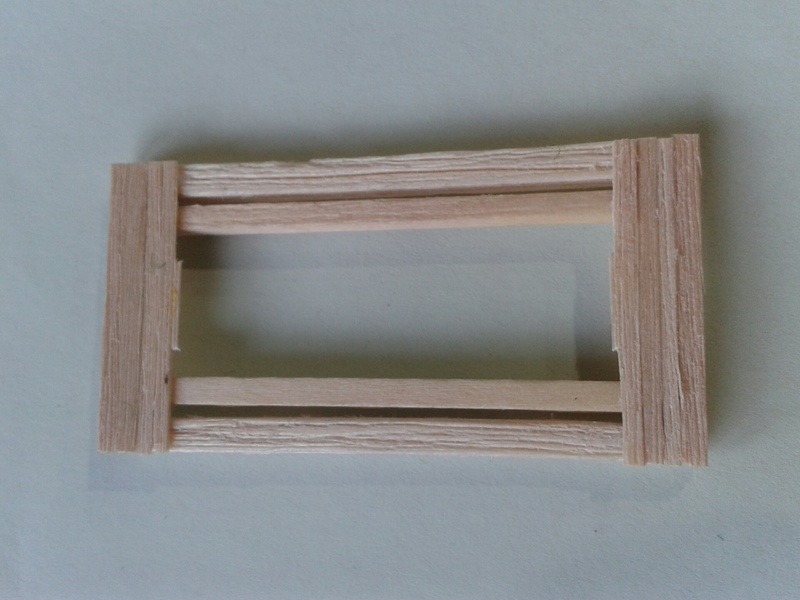

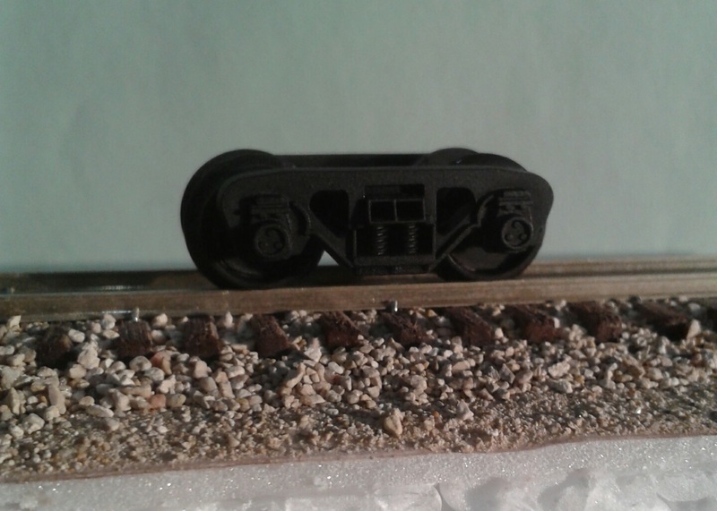

Petite reprise du boulot sur le caboose, avec d'abord passage en peinture noir mat de l'ensemble bogie/essieux:
La planchéification des plateformes extérieures terminée:

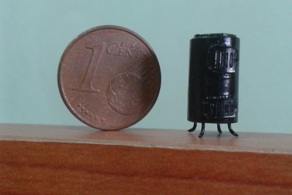

Concernant la mise en peinture, je cherche encore dans la gamme Tamiya une couleur proche du red caboose ou red boxcar dispo en bombe: est-ce que certains d'entre vous ont des références en tête? J'ai aussi réfléchi à un aménagement intérieur sommaire, avec l'indispensable poêle à bois, un peu de brol,...
Le poêle à bois terminé:

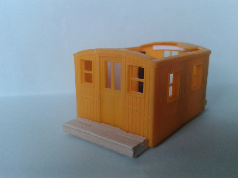

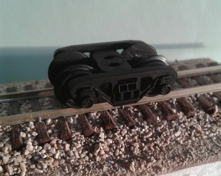

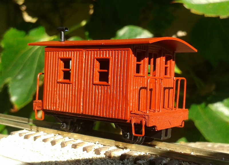

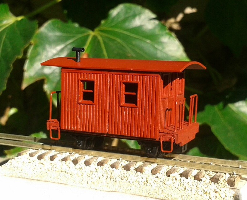

Bonjour à tous, reprise du travail sur le caboose après une longue période sans avoir pu vraiment avancer. Premièrement, je me suis procuré un châssis de wagon N Arnold Rapido, sobre et aux bonnes dimensions pour du HOn30.
Ce châssis sera installé en lieu et place du bogie HO modifié., ceci pour une plus grande facilité d’intégration sur la structure porteuse, puisqu'une simple vis suffit à sa fixation, permettant donc un démontage pour d'éventuelles maintenances.

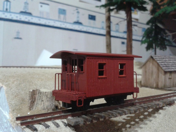

A partir de ce point, je me suis attelé à la réalisation des marche-pieds et rambardes. Ces dernières sont faites en fil de laiton ø0.8mm en se basant sur un gabarit maison, puis mises en place sur le châssis bois en ajustant leur hauteur avec celle des rebords de fenêtre inférieurs, soit environ 11mm. La toiture a été également mise en place, c'est un simple rectangle de carte plastique mis en forme au sèche-cheveux pour coller au plus près à la forme courbée désirée.
Concernant la couleur à appliquer, j'ai pu constater que plusieurs modélistes utilisaient le Dull red (TS33) de Tamiya pour reproduire la couleur boxcar red, j'ai donc utilisé cette couleur pour mon caboose, couleur qui fait bien ressortir les détails du modèle je trouve.
Assemblage à blanc: j'hésite à peindre les rambardes en noir, pour donner un peu de contraste... Question
Reste encore à reproduire l'aménagement intérieur, qui sera évoqué sommairement, ainsi qu'une toiture en toile goudronnée: j'ai vu un tuto sympa paru dans LR n°701, mais si vous avez des techniques à me conseiller, je suis preneur! Mr. Green
John Hennessey
Messages: 1 251
MessagePosté le: Dim 17 Juil 2016 - 07:53    Sujet du message: [HOn30] Scratchbuilding matériels roulant logging et mining Répondre en citant
Shocked Il est bien beau ce petit caboose !

MessagePosté le: Lun 18 Juil 2016 - 18:57    Sujet du message: [HOn30] Scratchbuilding matériels roulant logging et mining Répondre en citant
Merci à tous pour ces compliments Okay Okay Quelques photos supplémentaires sous le beau soleil qui règne aujourd'hui
Bientôt finie la bête!
