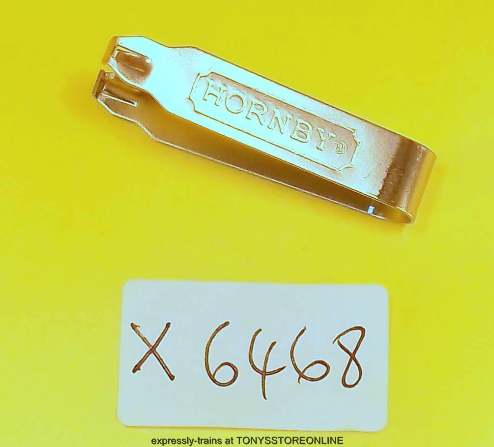

Avant (mais c'était avant !), je ne comprenais pas pourquoi Frédéric Delaitre pestait perpétuellement, dans les colonnes de Voie Libre, contre les connecteurs BACHMANN. Maintenant... je sais !
Mais, tout dernièrement, à l'occasion d'une recherche dans la gamme Hornby 00 pour une éventuelle base mécanique, je suis tombé sur un drôle d'intitulé dans la boutique d'un vendeur sur La Baie Angleterre. Cet intitulé était le suivant : universal tender plug insertion or extraction too. Et l'objet correspondant était :
L'idée me vint à l'esprit d'utiliser cet instrument pour mes locos Bachmann 0n30. J'ai donc posé la question à plusieurs vendeurs histoire de savoir si cet instrument était compatible avec les plugs Bachmann. Chaque fois la réponse était : "I don't know !".
Donc, j'ai cherché des photos des "Plugs Hornby" et j'ai constaté qu'ils étaient apparemment identiques aux Bachmann. J'ai donc passé commande pour deux extracteurs. Je les ai reçus hier et essayés aujourd'hui et... ça marche ! Ces drôles de pinces sont conçues pour installer et retirer ces plugs. L'extraction est plus aisée que l'installation, mais c'est quand même très bien ! Curieux que Bachmann (à ma connaissance), n'ait jamais proposé un tel outil... Shocked Hélas, Hornby semble ne plus proposer ce petit outil (2,49 £ sur le site Hornby). Sur Internet, on le trouve à 4,95 £. La loi de l'offre et de la demande...
Voici où je l'ai acheté : tonysstoreonline (pseudo sur La Baie.uk : expressly-trains et le n° de l'objet : 161875283349)
De quoi peut-être rabibocher F. Delaitre avec Bachmann ? Mr. Green
A+ !
