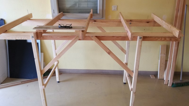

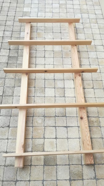

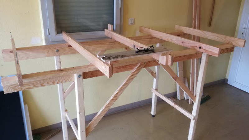

Phase 2: LA MENUISERIE
J'étais parti pour faire des caissons modulaires mais je n'ai malheureusement (ou heureusement) pas trouvé de CP digne de ce nom. Evil or Very Mad et pis j'ai horreur de ces raccords entre modules.
Je me suis donc rabattu sur du L gidders ( ça fait plus local pour du train US ). Mr. Green
Pour cela j'ai trouvé des lames de plancher en pin de 20 mm d'épaisseur.
Mon gentil voisin disposant d'une machine à bois,il m'a délité et découpé ces lattes en deux parties égales.
Ce qui donne approximativement du 70 x 20 x 2000.... largement suffisant.
j'ai donc assemblé les "L" par collage puis vissage.
Les traverses sont justes vissées, ce qui permet de corriger une éventuelle erreur. C'est d'ailleurs un des attrait de cette technique.
Ensuite fabrication des pieds et début des chandelles....
La suite bientot.......

Messages: 2 754
MessagePosté le: Dim 7 Mai 2017 - 20:06    Sujet du message: No name railroad Répondre en citant
Tu parles de caissons modulaires, veux-tu en faire plusieurs. Embarassed
Sinon, menuiserie bien propre. Okay
Non, non Jean Pierre un seul me suffit pour l'instant.
En fait je pensais faire ce réseau mais en modulaire.
BB 15030 a écrit:
Belle menuiserie, mais..... tu condamne la fenêtre ou ce n'est que pour l'entreposer pour le moment Question
Oui c'est bien ça, il est juste la pour la construction de la menuiserie.

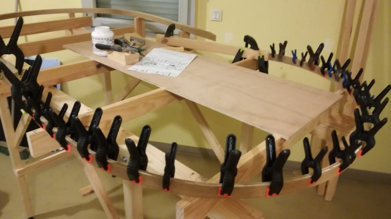

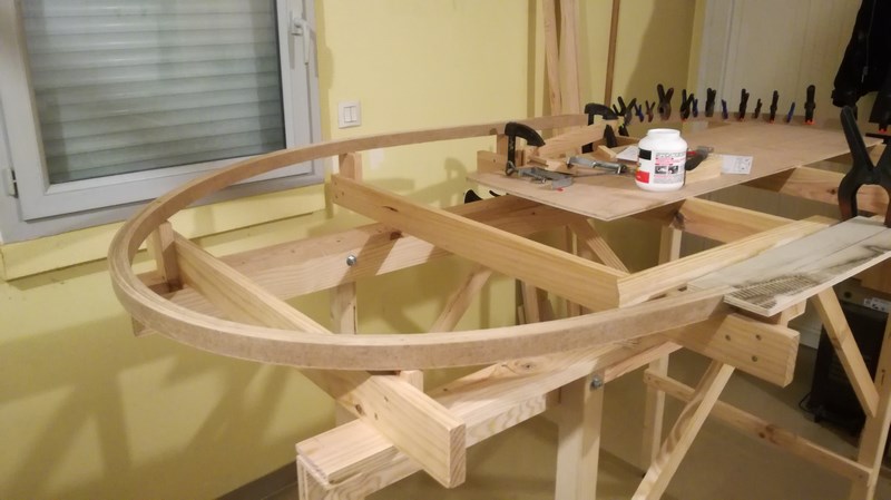

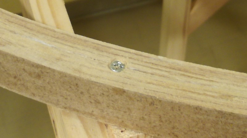

PHASE 3 : Le roadbed.
Toujours dans l'optique d'éviter au maximum le CP, j'ai pour la première fois utilisé la technique du spline roadbed.
Pour info la menuiserie (sans les pieds )et les deux plaque de MDF m'a coûté la bagatelle de 41 euros......... pé des i
J'ai découpé des "lanières" de 30 mm de larges.
Il suffit alors de collé ces bandes de bois les unes au autre pour faire des pistes.
ce qui donne une fois collé.
il ne reste alors plus qu' a visser
La suite bientôt..........
