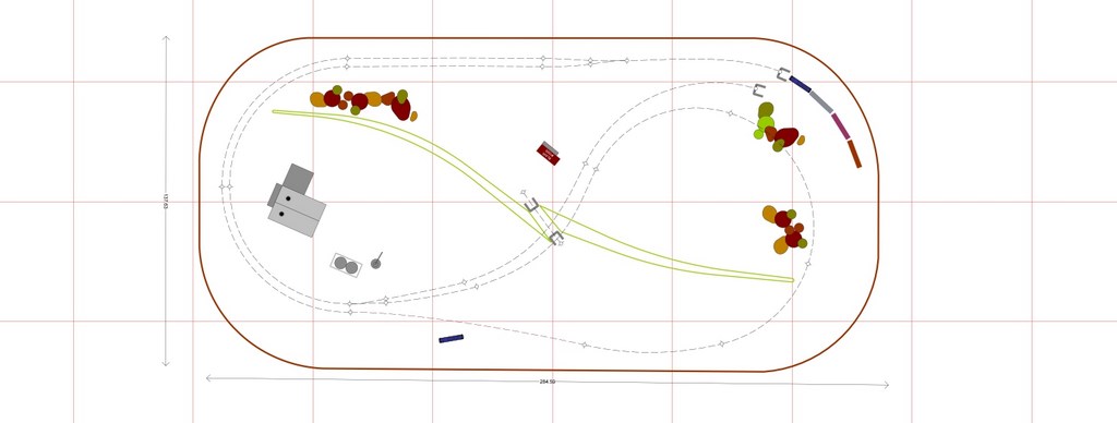

Bonjoir,

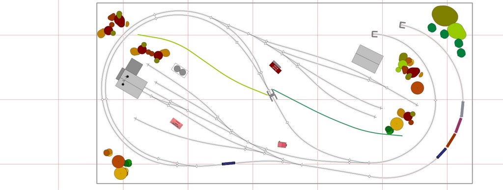

deuxième version de la version 2, avec cette fois ci les niveaux et finalement qu'un seul tunnel
Messages: 2 754
MessagePosté le: Sam 10 Oct 2015 - 09:39    Sujet du message: No name railroad Répondre en citant

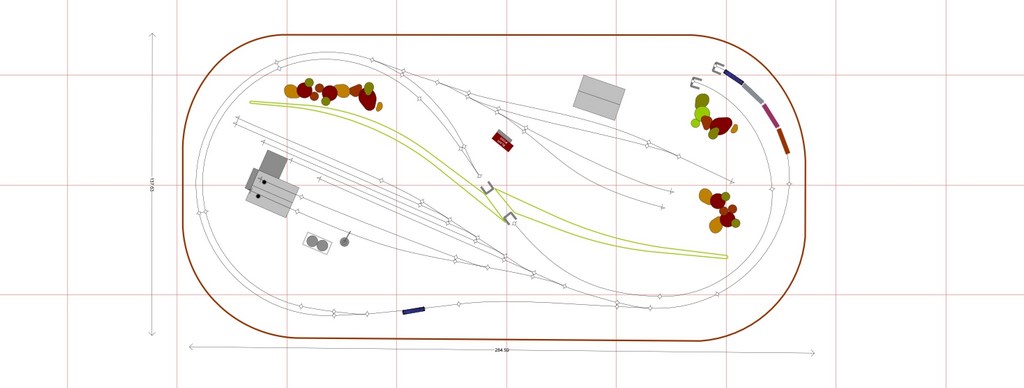

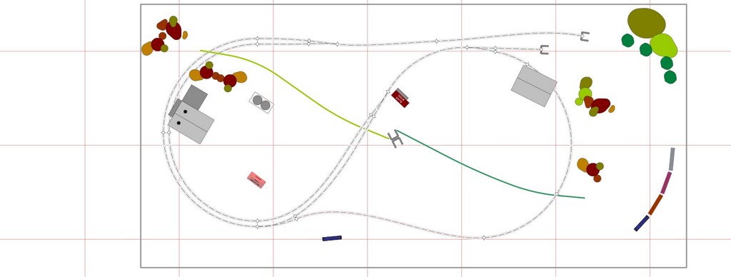

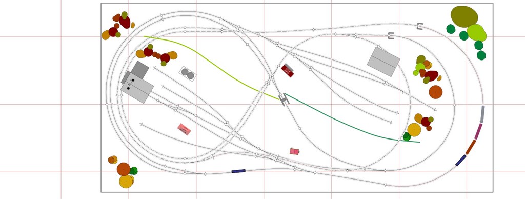

Le réseau monolithique retravaillé et légèrement simplifié au niveau des voies cachées.
Prenez cinq minutes pour me dire ce que vous en pensez.
voies visibles.
voies cachés
l'ensemble complet,  peu lisible, mais qui a l'avantage de présenter le principe.
Pour info les rayons sont de 500mm et 600mm
MessagePosté le: Sam 10 Oct 2015 - 14:08    Sujet du message: No name railroad Répondre en citant
Salut Olivier Okay
J'aime beaucoup le dernier tracé du réseau monolithique De quoi jouer pendant des heures sans se lasser .
Messages: 2 836
MessagePosté le: Sam 10 Oct 2015 - 15:46    Sujet du message: No name railroad Répondre en citant
Perso, je préférais la dernière mouture du réseau alambiqué ^^ siffle
Sur ta dernière version, je suis du même avis qu'Eric, les possibilités de jeu sont très intéressantes Okay
Messages: 2 754
MessagePosté le: Sam 10 Oct 2015 - 19:03    Sujet du message: No name railroad Répondre en citant
Merci à vous deux.
Pour ma part ,je penche pour le monolithique aussi.

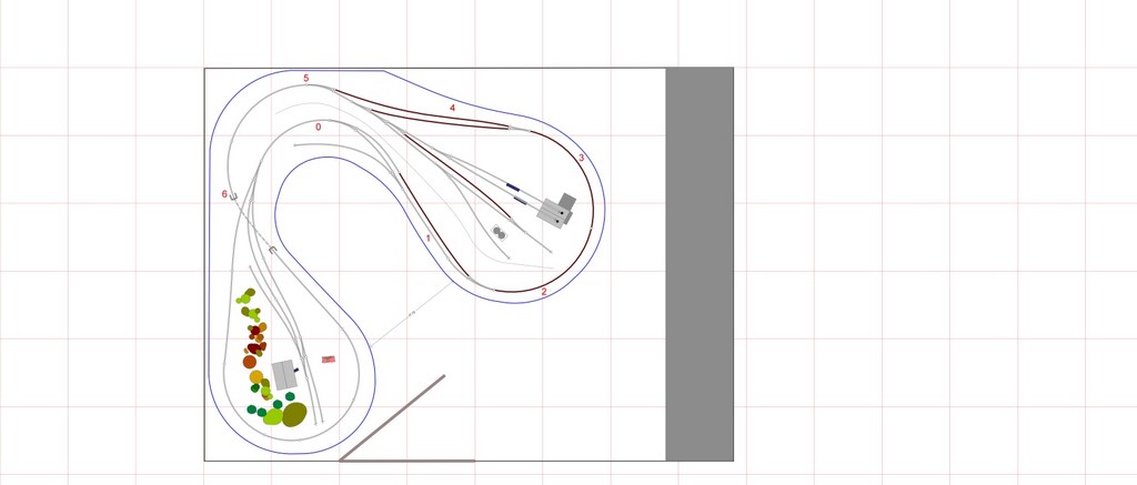

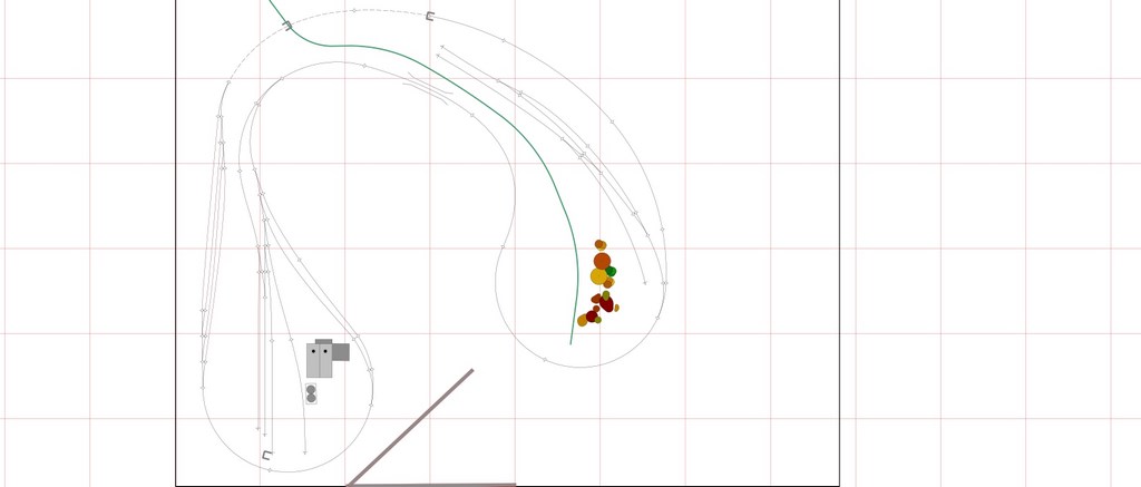

Je vous poste un dernier plan que j'aime bien aussi.
MessagePosté le: Sam 10 Oct 2015 - 19:18    Sujet du message: No name railroad Répondre en citant
C'est ...eh...cou... ce réseau Mr. Green Je sens un brin d'humour ...
Messages: 2 836
MessagePosté le: Sam 10 Oct 2015 - 19:34    Sujet du message: No name railroad Répondre en citant
Tu risques d'avoir des soucis avec tes convois car la longueur des voies du triage et de dépassement me semble un peu courtes, mais tout dépend des convois que tu veux faire circuler.
Personnellement, si je devais refaire Tracks 66, je rajouterais facilement 1 mètre de longueur à mes voies de dépassement et garage caché (j'aime trop les longs convois Mr. Green ).
Messages: 2 754
MessagePosté le: Dim 18 Oct 2015 - 11:04    Sujet du message: No name railroad Répondre en citant
Hello,
malgré une mauvaise nuit (p'tain 62-13 Sad Crying or Very sad ) je finalise mon plan avec quelques simplifications des voies cachées.
le câblage sera donc plus dans mes cordes. Je pense utiliser un module ar1 pour la boucle de retournement et isoler les deux aiguilles.
Je me laisse quelques jours de réflexion et si tout est ok on attaquera les L girder.
Concernant la motorisation des aiguilles, je pensait aux servomoteur TAM, mais il faut que je me renseigne mieux ( Eric si tu passes par là).
Si vous voyez des erreurs grossières ou même mineures, donnez vous en cœur joie.
