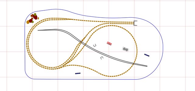

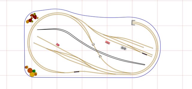

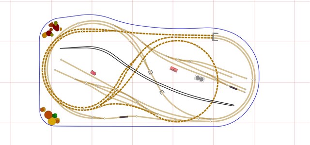

Bonjoir,
Je viens proposer à votre sagacité un plan, enfin non deux plans, qui sont basés sur le même schéma mais avec deux façon distincte de les abordés.
Au début je les avaient dessinés pour le ho, mais vu qu'ils ne tiennent pas dans l'espace que je réserve au réseau ce sera du "N".
Eh oui j'ai mis longtemps pour franchir ce pas mais bon ça y est.
Pour une meilleure lecture je vous propose le plan avec les voies apparentes puis un plan avec les voies cachées et enfin le plan complet.
Le gros truc noir au millieux est un diviseur scénique (a voir son utilité ou pas.)
Le deuxième plan
Pour l'instant ne tenais pas compte des deux zones avec pleins d'aiguilles car elles évoluerons forcément selon ce qui sera représenté.
Je pense néanmoins qu'il y aura un dépôt d'un coté et de l'autre une industrie ( surement scierie )
Voila ou j'en suis pour le moment.
Je pense qu'un des deux plans verra le jour........

MessagePosté le: Lun 5 Oct 2015 - 19:03    Sujet du message: No name railroad Répondre en citant
On a quand même l'impression que les plans 1 et 2 sont un seul et même plan ! Me trompe-je ?
Messages: 2 754
MessagePosté le: Lun 5 Oct 2015 - 19:12    Sujet du message: No name railroad Répondre en citant
Effectivement y a eu gourance, toute mes excuses. Embarassed
Messages: 23 533
MessagePosté le: Lun 5 Oct 2015 - 19:42    Sujet du message: No name railroad Répondre en citant
Sans hésiter : le 2

Messages: 3 885
MessagePosté le: Lun 5 Oct 2015 - 19:46    Sujet du message: No name railroad Répondre en citant
Perso, je dirais que les deux sont intéressants, et ont des qualités et des possibilités propres à chacun. Si tu as la possibilité, et la place nécessaire, j'opterais pour le réseau 2 qui me semble plus "aéré" et plus propice au décor.....
Messages: 42 361
MessagePosté le: Lun 5 Oct 2015 - 19:53    Sujet du message: No name railroad Répondre en citant
Est-il prévu un diviseur cynique pour le réseau n°2 (ou un relief destiné à jouer le même rôle) ?
Cela dit, lorsqu'on n'en considère que les voies visibles, je trouve le réseau n°1 pas inintéressant du tout,
et plein de possibilités lui aussi (quoique un peu trop symétrique).
Messages: 2 754
MessagePosté le: Lun 5 Oct 2015 - 20:57    Sujet du message: No name railroad Répondre en citant
Pour ma part je vois plus facilement ce que je peux faire avec le premier, car il est assez facile à décorer.
Le deuxième me semble trop d'un bloc, on voit tout de suite l'ensemble du réseau.( D’où je suppose ta question Alex) .
Chose importante aussi le deuxième sera forcement contre un mur coté droit, ce qui ne m’arrange pas pour un diviseur cynique.
A suivre ..........

Messages: 3 100
MessagePosté le: Lun 5 Oct 2015 - 22:30    Sujet du message: No name railroad Répondre en citant
 Le premier tracé est fun  Okay ... mais alors il est vraiment chaud patate électriquement Shocked .
Tu auras besoin de deux modules inverseurs et il faudra être malin pour placer tes coupures.
Cela t’imposera aussi, probablement quelques limitations en exploitation.
Sinon j'aime bien il est vraiment ludique.
Messages: 2 530
MessagePosté le: Lun 5 Oct 2015 - 22:56    Sujet du message: No name railroad Répondre en citant
Je suis un peu du même avis. Quand cela est possible je préfère que ce soit le décor qui serve de diviseur scénique.

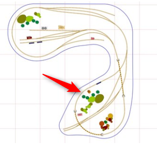

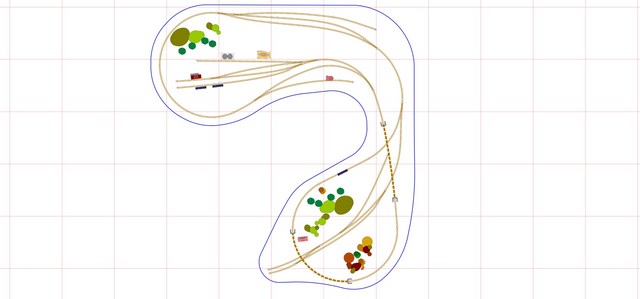

Messages: 2 598
MessagePosté le: Mar 6 Oct 2015 - 12:56    Sujet du message: No name railroad Répondre en citant
Le n° 1 me semble plus fun pour les ops;
Le n°2 est bien aussi par contre au niveau indiqué par la fléche, la pente ne sera t'elle pas un peu raide ?
Messages: 2 754
MessagePosté le: Mar 6 Oct 2015 - 17:50    Sujet du message: No name railroad Répondre en citant
Non car c'est la voie qui est entre la courbe qui monte.
La voie que tu indiques reste quand à elle toujours au même niveau.
Messages: 2 700
MessagePosté le: Mar 6 Oct 2015 - 20:04    Sujet du message: No name railroad Répondre en citant
Concernant la pente, essaie de mettre des valeurs de niveaux aux différentes voies, cela sera plus clair pour nous.
Par contre, fait attention aux % de rampe, cela va très vite.
Avec Tracks 66, avec une forme quasiment similaire et des boucles de diamètre 800mm environ, j'ai des pentes de 2,6 et 2,34% (avec un développement sur 360°) pour monter d'environ 60mm. Dans ce cas, c'est traction multiple quasiment obligatoire sur tous les convois Okay et malheureusement une sélection draconienne sur les véhicules qui sont destinés destinés à y circuler ...
Par exemple, j'ai une Berkshire (2-8-4) qui peine fortement dans un sens de circulation (mais pas trop dans l'autre) et j'ai proscrit les wagons de longueur supérieure à 60''/70'' Neutral
Sinon tes propositions sont plaisantes, mais j'aime bien le plan n°2 Wink
