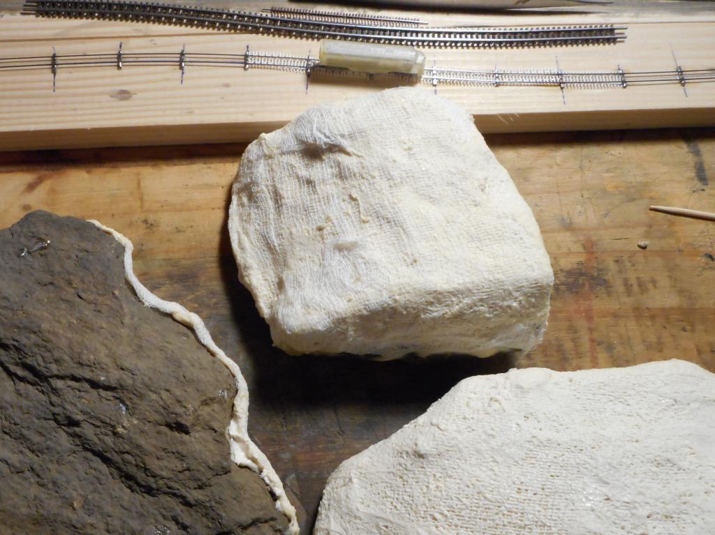

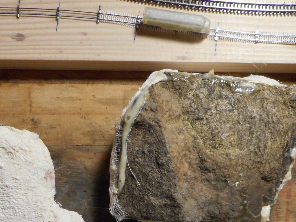

J'avoue Embarassed Je moule-à-gaufre Mr. Green
Moulages de pierres ramassées entre Rhône et Sainté en 2014 Wink Des falaises , des bords et fonds de rivières ... en T Twisted Evil
D'abord le recto ...le verso ne sera pas épargné Cool Elles sont belles et fines ...mes mandarines ...

Merci à mon four pour le séchage un peu plus rapide entre les couches ....

C'est un four électrique à chaleur tournante . Je peux descendre la température jusqu'à 35° . Dans le cas présent j'ai mis les moules une 1/2 heure à 50° , ce qui permet de durcir la couche de latex sur toute son épaisseur et non pas qu'en surface comme pourrait le faire un sèche cheveux.

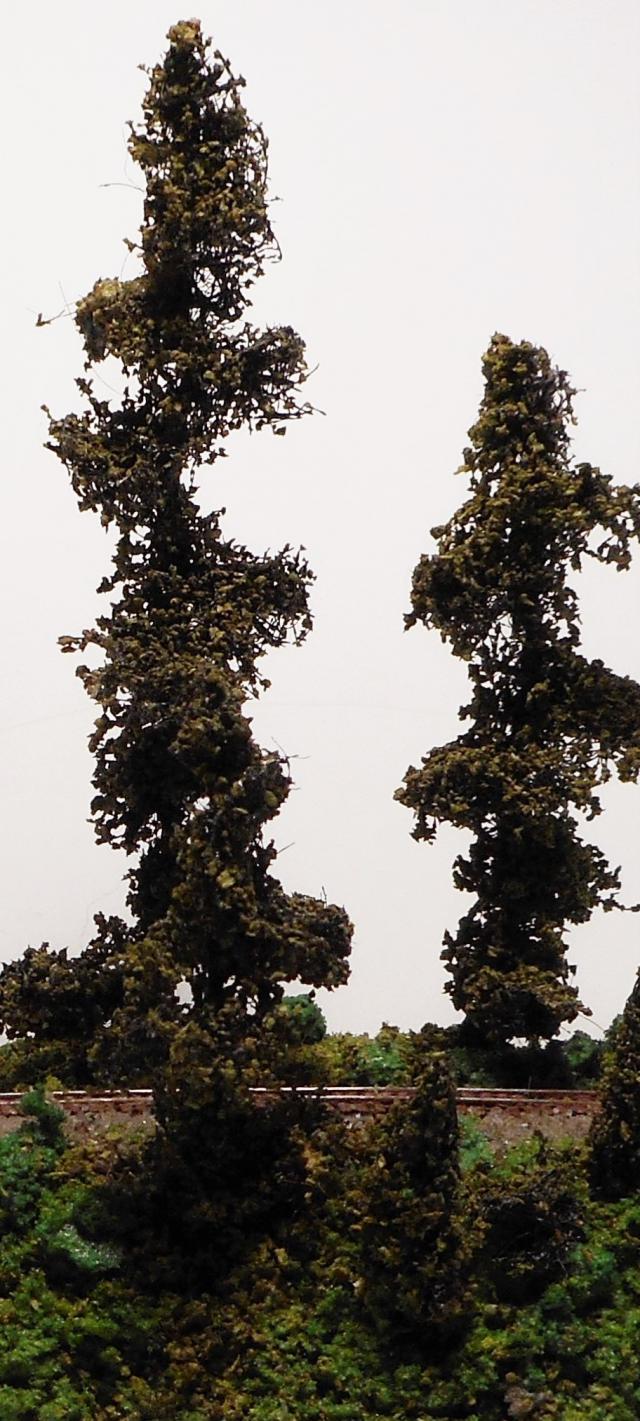

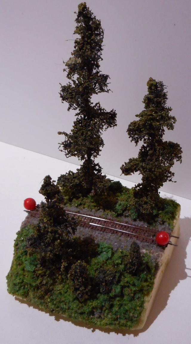

Merci Chris Okay Je passe chez l'ophtalmo cette semaine Mr. Green Pas belles les photos , mais ce sera l'ambiance côte-est comme j'aime Wink
Un petit bout de décor Exclamation

Petit bout en effet, mais ça rend super bien Okay
