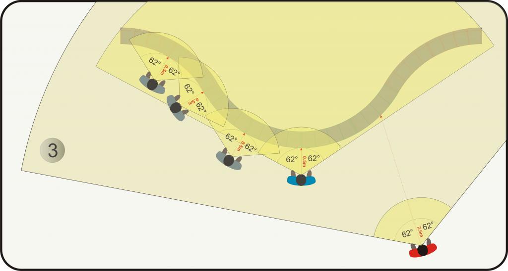

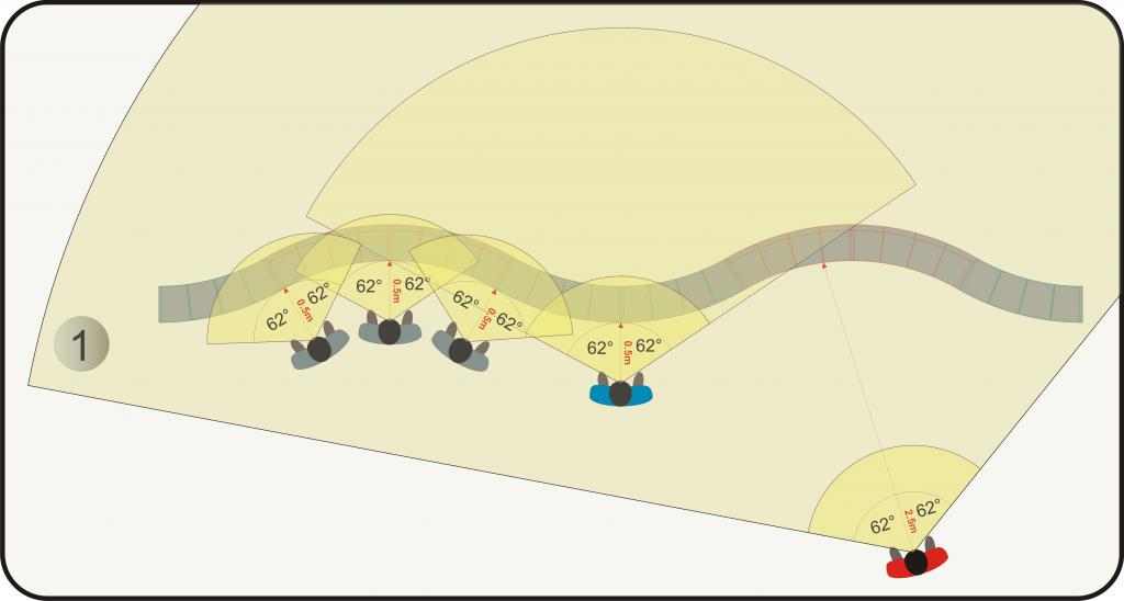

Merci pour vos réponses et arguments Okay Je vois que cela se concentre sur le choix 3 Wink
Désolé Olivier , j'élimine définitivement la configuration 4 Exclamation Le 1 , il est vrai , me plaît bien aussi Josselin Wink
Pour imaginer comment serait vu le réseau en configuration 1 (mon préféré pour le moment*) et configuration 3 , je me suis amusé à faire 2 schémas en représentant la vision binoculaire d'un spectateur à plusieurs endroits du réseau Mr. Green C'est intéressant je trouve Idea
*je prépare la liste des arguments Exclamation Allez Exclamation 2 jours avant de faire le choix définitif ...
En tout cas , que cela soit 1 ou 3 , le plan de voies commence à bien se dessiner dans ma tête ...

c'est passionnant de voir comment tu as pensé ces formes de module...et- comment ils sont réalisés bien sûr
Eric, le bonhomme à 2,5m, je ne suis pas certain qu'il soit très judicieux:
il ne verra rien vu l'affluence devant ton réseau Okay

La configuration 3 permettrait, éventuellement, de représenter deux saisons différentes...

je suis assez pour le 3, quoique peut-être plus difficile à caser dans une salle d'exposition

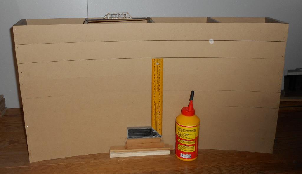

Les 8 bases des modules terminées Wink 1 jour de plus pour la décision entre 1 et 3 Mr. Green ...
L'équerre indique la hauteur possible des modules sans casquette ... 36cm ...

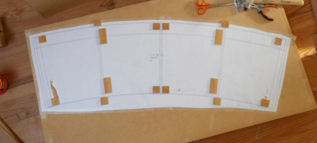

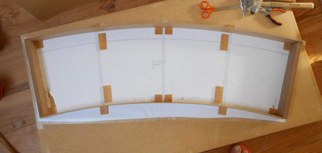

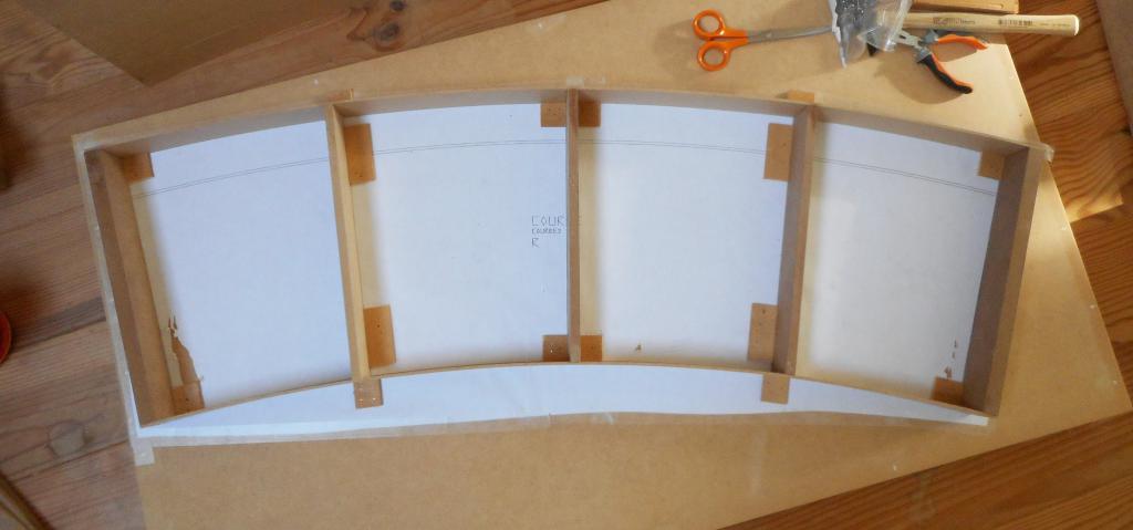

Quand il y a répétition , je fais toujours un gabarit Idea Avec le premier module assemblé j'ai pu , sur le tracé 1/1, ajouter des cales pour faire les suivants à l'identique et rapidement Exclamation
J'aime bien la menuiserie mais il faut vite passer à l'essentiel Wink Et de la menuiserie il en reste encore Very Happy Casquette des showcases , les backdrops , les pieds... Arrow Arrow Arrow
