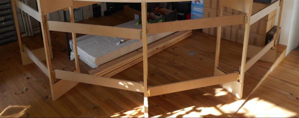

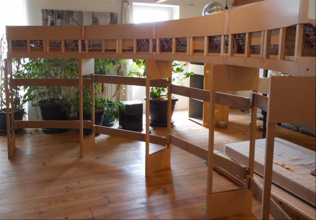

C'est l'pied Mr. Green Encore pas mal à faire sur les structures porteuses , mettre des vérins , des croix de St André pour éviter le gite ... la jupe pour faire joli...
Je suis assez fier du système qui permet d'épouser la forme du réseau sans faire compliqué dans les découpes du bois , et puis cela se monte et démonte en moins de 10 mn Cool
Comme je n'ai pas le temps pour faire les galeries (casquettes) pour l'éclairage , il a fallu trouver un plan B Very Happy J'ai une dizaine de lampes d'archi toutes identiques qui feront l'affaire , 2 par module et l'éclairage devrait être convenable Idea
De face...
De dos...

Véritablement impressionnant...

très astucieux Eric

Pourquoi on ne voit que l'arrière.... Mr. Green
J'espère que tu ne vas pas emmener les plantes vertes sur ton stand, parce qu'on a plus de place, Eric..... Wink

Okay Astucieux les paumelles.
N'est'il pas Question Very Happy Fallait que cela ne soit pas cher et pratique Wink La courbe du réseau aura un léger devers gondé Mr. Green Arrow

Je vais peut-être te piquer l'astuce des paumelles, pas con tiens Okay
