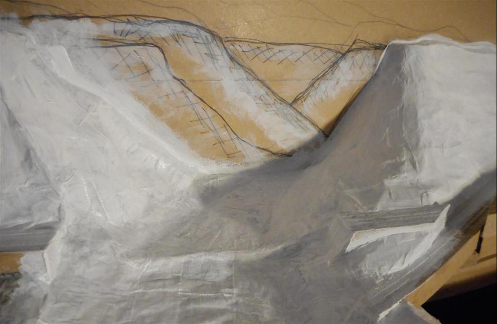

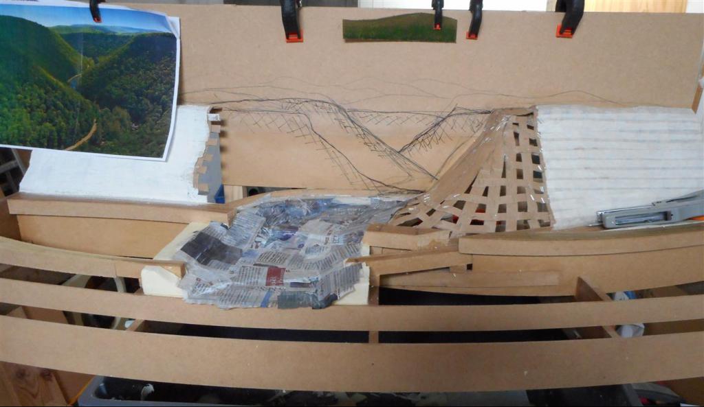

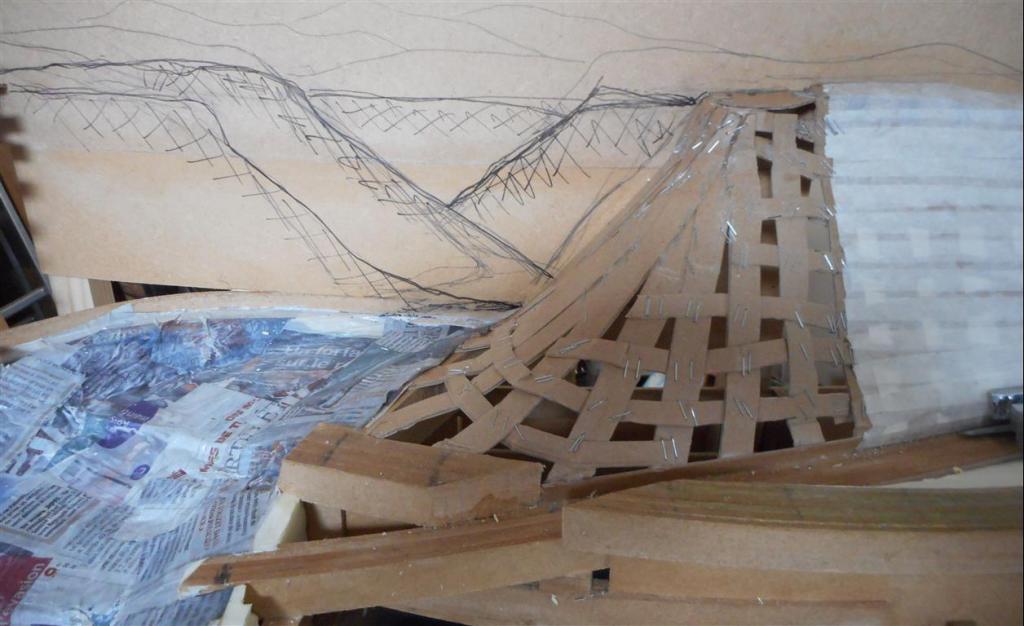

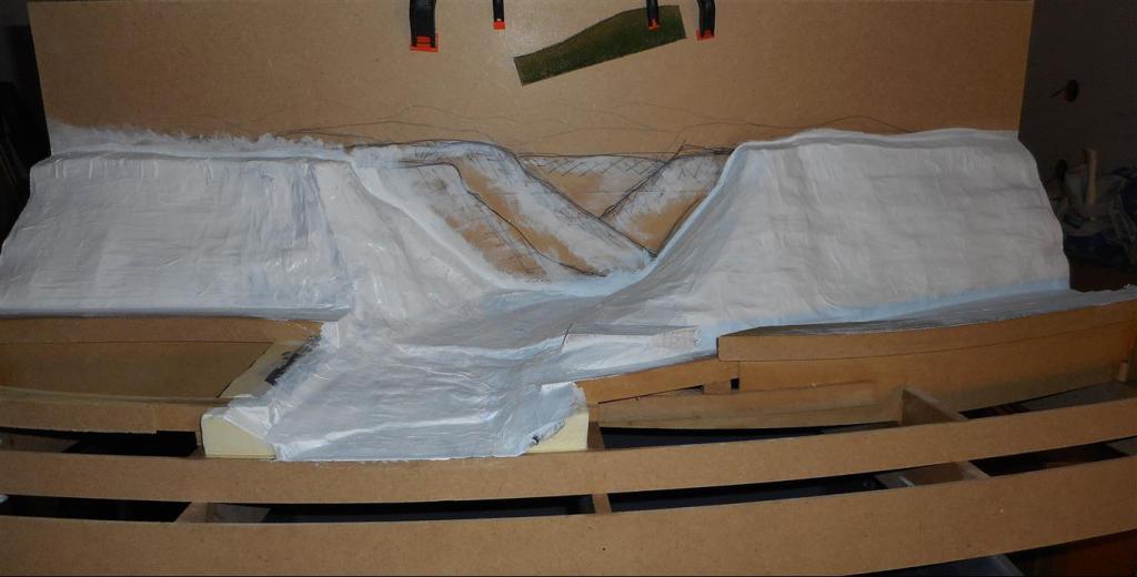

Pour diverses raisons , dont la principale étant de préserver à l'arrière des modules un volume suffisant pour aménager une boucle de retour et une gare cachée , j'ai mixé les techniques :
-Tressage de bandes de carton recouvert de scotch à masquer et papier journal collé à la colle à bois à 50/50 avec de l'eau pour les volumes arrière .
-Extrudé sculpté pour la rivière et les petits volumes.
A gauche de la photo , l'image inspiratrice pour ces gorges .
De plus près.
Une fois bien sec , une couche de Gesso.
Un angle montrant la disparition de la rivière sur le fond .
Les vraies gorges de "Pine Creek"

Splendide travail des volumes Shocked . La fuite en back ground de la rivière est top !! Okay
J'adore aussi ton tracé de voies qui se mêle harmonieusement avec le relief. :bave:
Messages: 3 885
MessagePosté le: Sam 12 Mar 2016 - 14:25    Sujet du message: [T gauge] - 4 mètres de Poltergeist (réseau modulaire en T)...bientôt 8... Répondre en citant
La jonction entre l'avant et le fond de décor paraît très prometteur....on sent que ça été potassé, tout ça....ça promet pour la suite Okay

J'ai une suggestion fondée sur l'expérience; mais je ne sais pas si c'est utilisable ici, question espace.
Je crois voir 4 collines dessinées à l'arrière-plan; ne serait-il pas utile, pour donner du volume, de faire la plus éloignée découpée dans une épaisseur de polyexpanstrudé, puis la précédente dans deux, et ainsi de suite, et en biseautant chaque fois les bords (je ne sais pas si je suis bien compréhensible Embarassed )
Il faut juste voir s'il y a place pour loger 4 épaisseurs à la place de la colline la plus proche!
Oufti!
Messages: 9 896
MessagePosté le: Sam 12 Mar 2016 - 15:27    Sujet du message: [T gauge] - 4 mètres de Poltergeist (réseau modulaire en T)...bientôt 8... Répondre en citant
Suggestion déjà appliquée Luc Okay Il y a sur le milieu supérieur de la première et troisième photo de mon dernier post un petit bout de carton floqué Very Happy
Je n'ai pas beaucoup d'espace , maxi 12 mm Mr. Green J'ai de l'isolant polystyrène de 3mm et en jouant avec des flocages du plus gros au plus fin ...
J'ai fait un petit mock-up avant et cela fonctionne pas mal Wink
