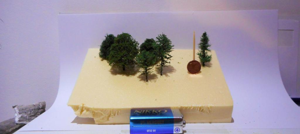

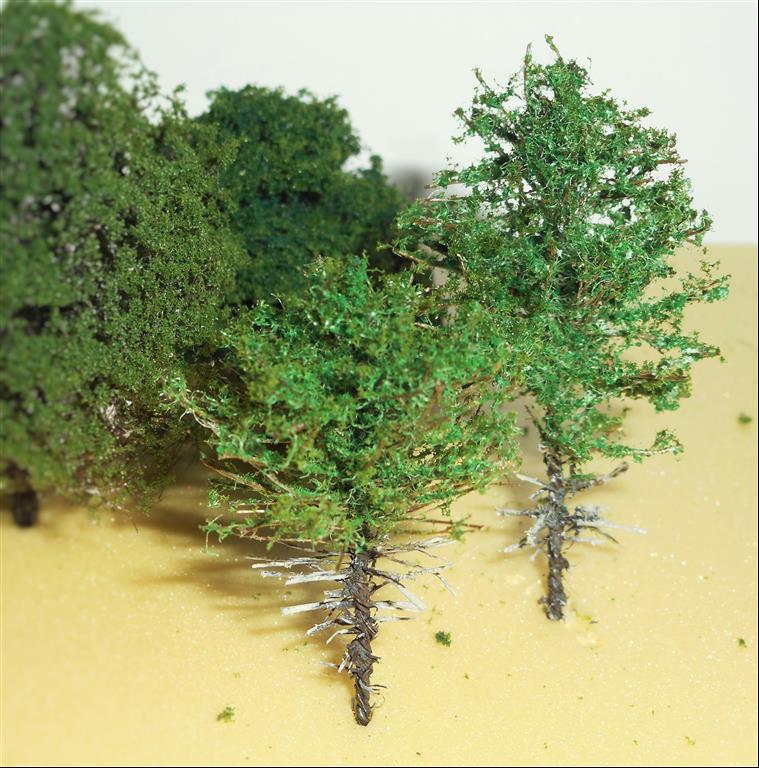

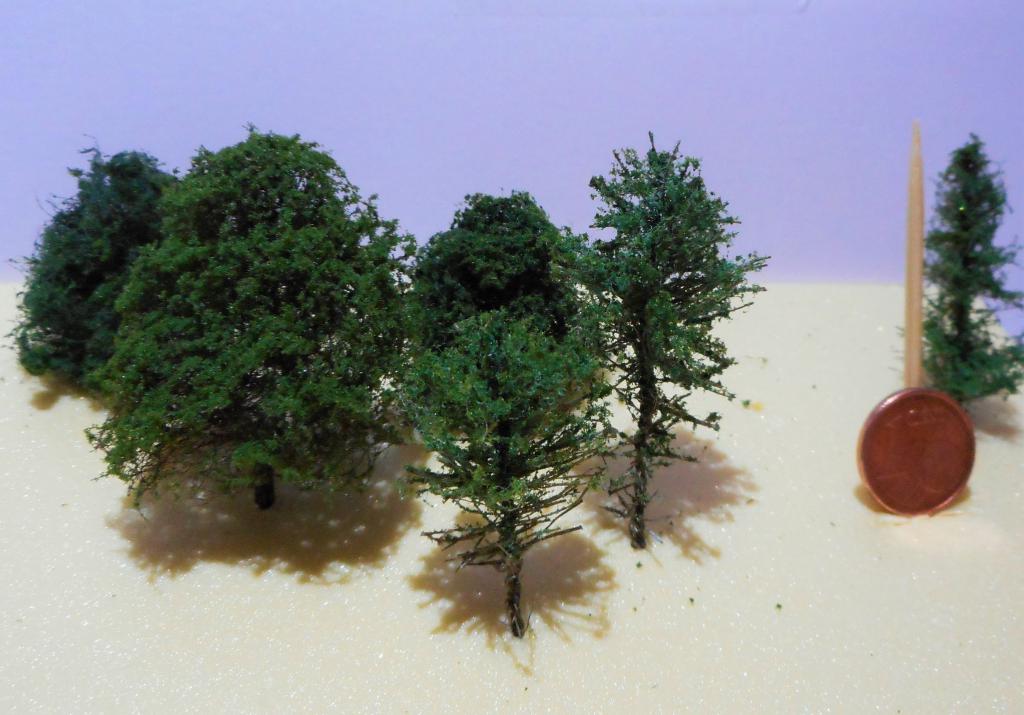

L'opération gratounette continue Wink Et voilà un échantillon pour les feuillus du premier plan et les pins ... les 2 feuillus du fond sont justement en gratounette ...
L'arbre le plus grand fait 3.5cm.
Et une vue distance publique

Ouh la la ! Shocked Tu as VA-CHE-MENT amélioré ta technique ! C'est absolument magnifique, si si Exclamation
(Peut-être qu'un délicat coup de pinceau souple, pour éliminer le flocage superflu du tronc et des basses branches, améliorerait encore ces merveilles).

Merci Embarassed Il est vrai que je suis très content du résultat Bip biiiip
En fait pour les pins , c'est toujours la même méthode que sur la photo du petit dio à double voie montré plus haut : tortillon avec des fibres droites et flocage .
J'ai juste remplacé les cheveux synthétiques par des fibres plus épaisses d'herbe séchée , le flocage fin en liège par un mélange de turf tamisé et de poussières de gratounette et les liens pour vignes par des liens pour bouquet de fleurs beaucoup plus fins.
Pour les branches basses, je vais enlever le flocage comme tu l'indiques Alex . Je pense même donner un petit coup de pinceau de blanc gris .

Toujours en comparaison à la pièce (la seule que je trouve par terre),
tes arbres sont d'une finesse tout à fait appréciable mais combien tu dois en faire,
ça doit être énorme comme travail ?
