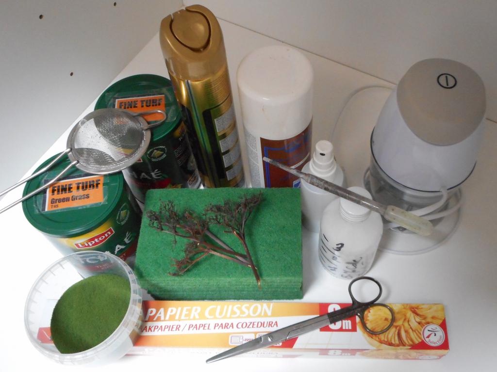

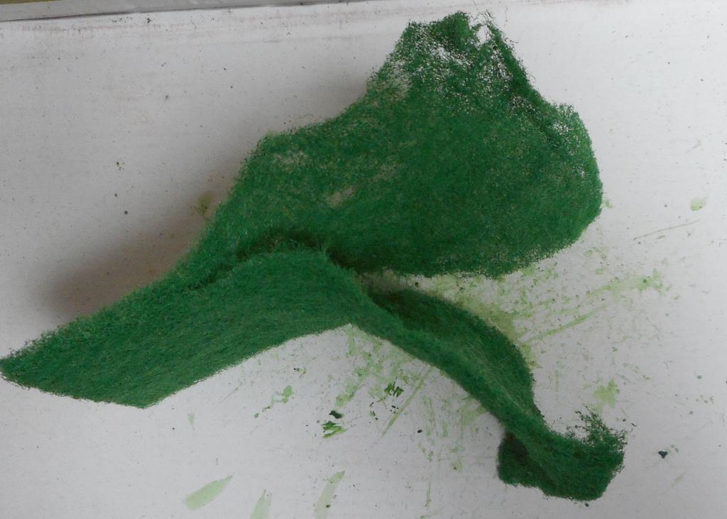

En attendant la pose des voies Exclamation Des feuillus au 1/450 Wink Les matériaux pour la structure ...
Pour cela il faut :
-des gratounettes pas chères ( éponges à récurer de chez Inter pour ma part ) : le choix est important car il modifie le process et l'aspect final...
-des éléments végétaux de petite taille pour simuler des ramures (on n'va pas s'ennuyer à tortiller du fil etc...et comme la nature est bonne Cool )
-du flocage fin (ici du "fine turf" de chez WS ou autre...)
-une pipette et/ou un pulvérisateur
-des ciseaux ( chirurgicaux de préférence)
-une petite passoire inox (je n'aime pas le plastique pour les ustensiles de cuisine !!!! )
-un hachoir à herbe (ou plus gros) pas cher mais de bonne qualité...
-de la laque fixation extra-forte (merci AZ )
-du vernis mat
-le fameux mélange colle à bois , liquide vaisselle... Very Happy
-et enfin du papier cuisson .

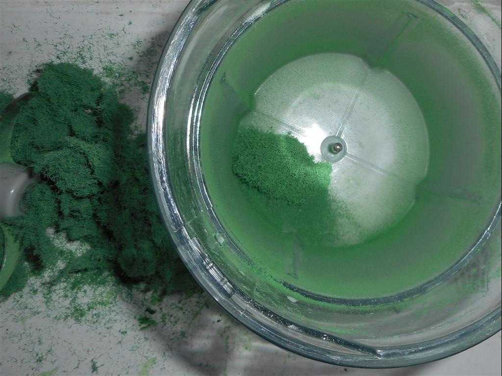

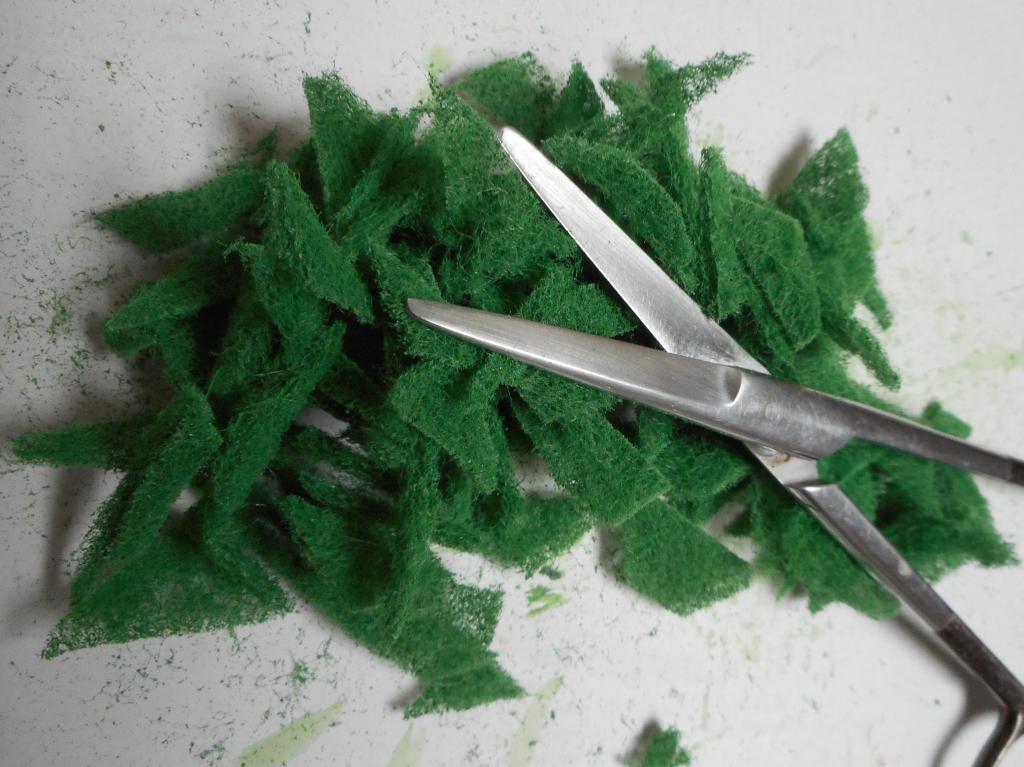

Avec la qualité de gratounette que j'utilise , je la divise en deux par arrachage dans son épaisseur et la coupe en petits morceaux ...

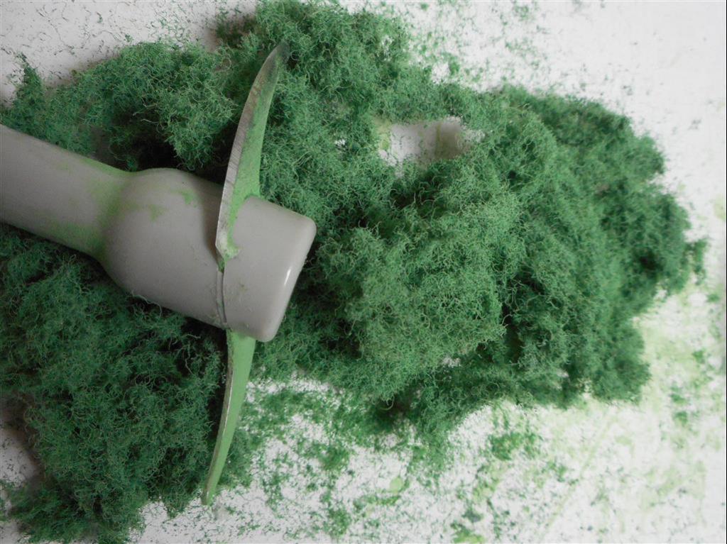

Passage au hachoir électrique pendant 5 à 8 minutes . C'est solide cette saloperie Mr. Green

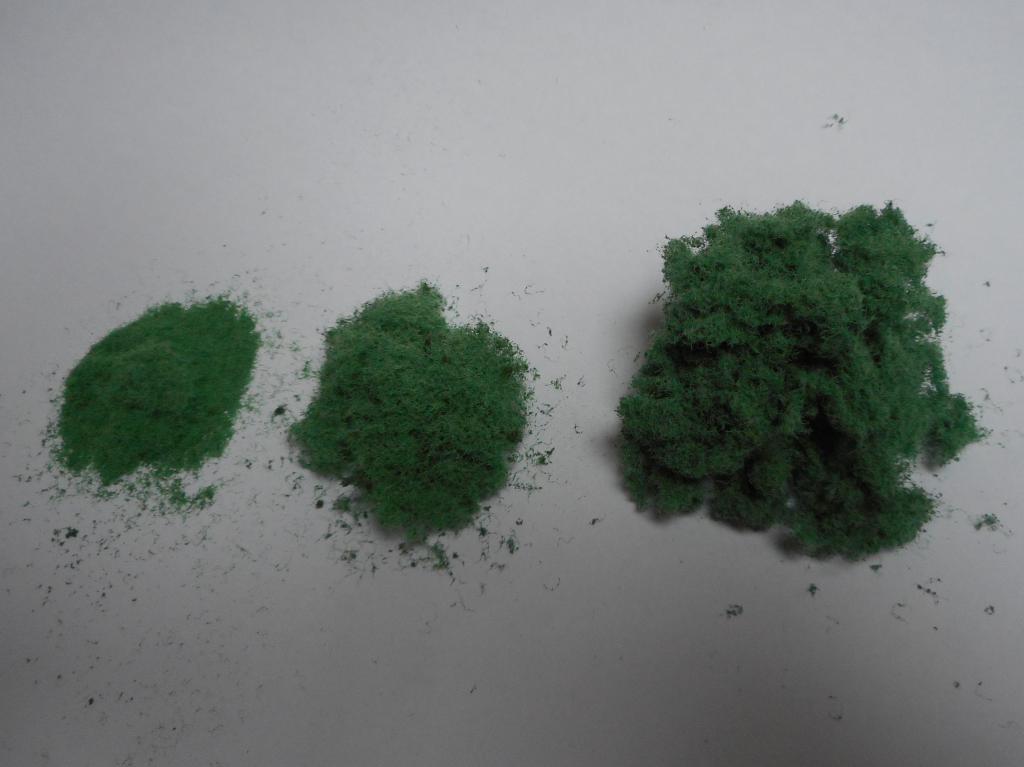

Chose intéressante Exclamation Le fond du bol ...
Après tamisage on obtient 3 qualités de produit ...

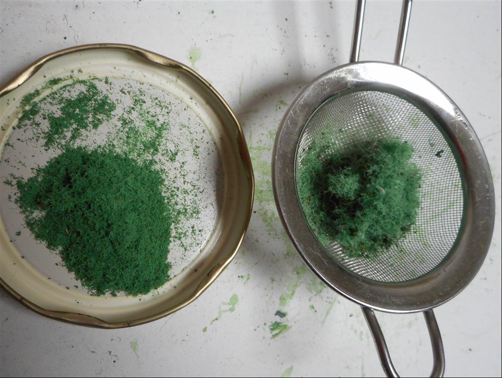

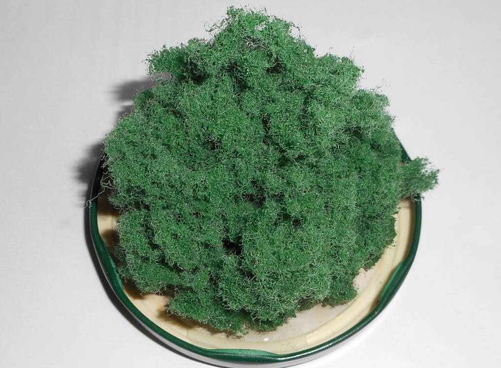

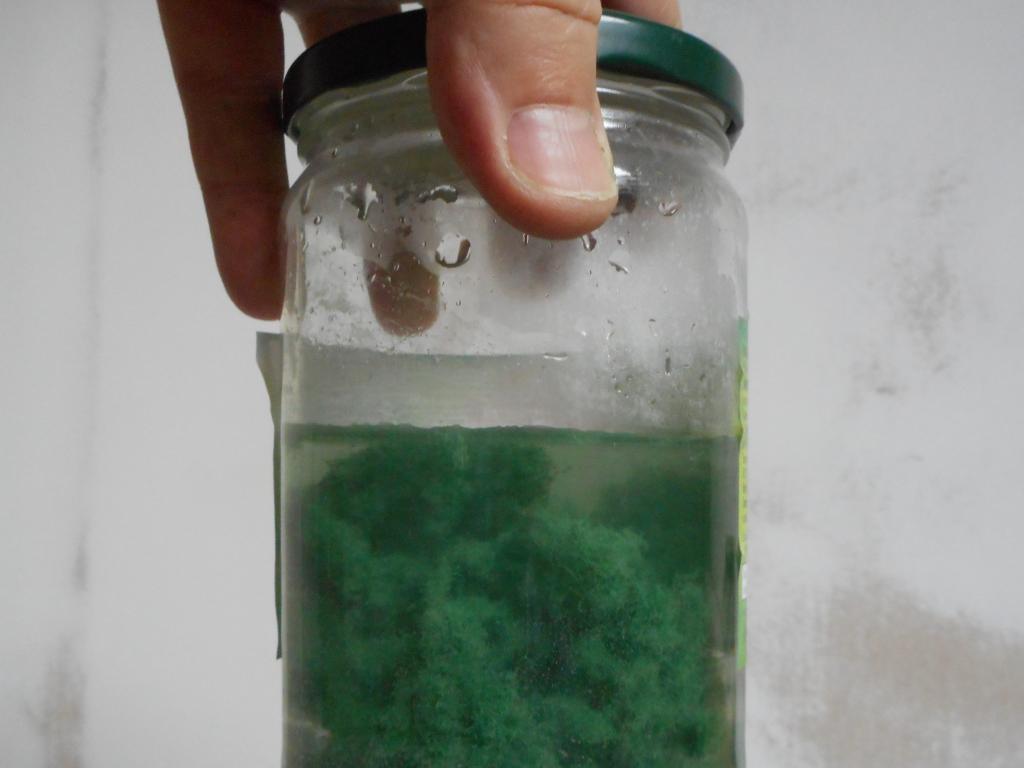

Pour la qualité la plus volumineuse et intéressante pour mes feuillus , dépoussiérage dans l'eau chaude et au shaker ...
Et voilà la masse végétale avec une gratounette seulement après séchage Mr. Green (sans compter les 2 autres produits plus fins Twisted Evil )
