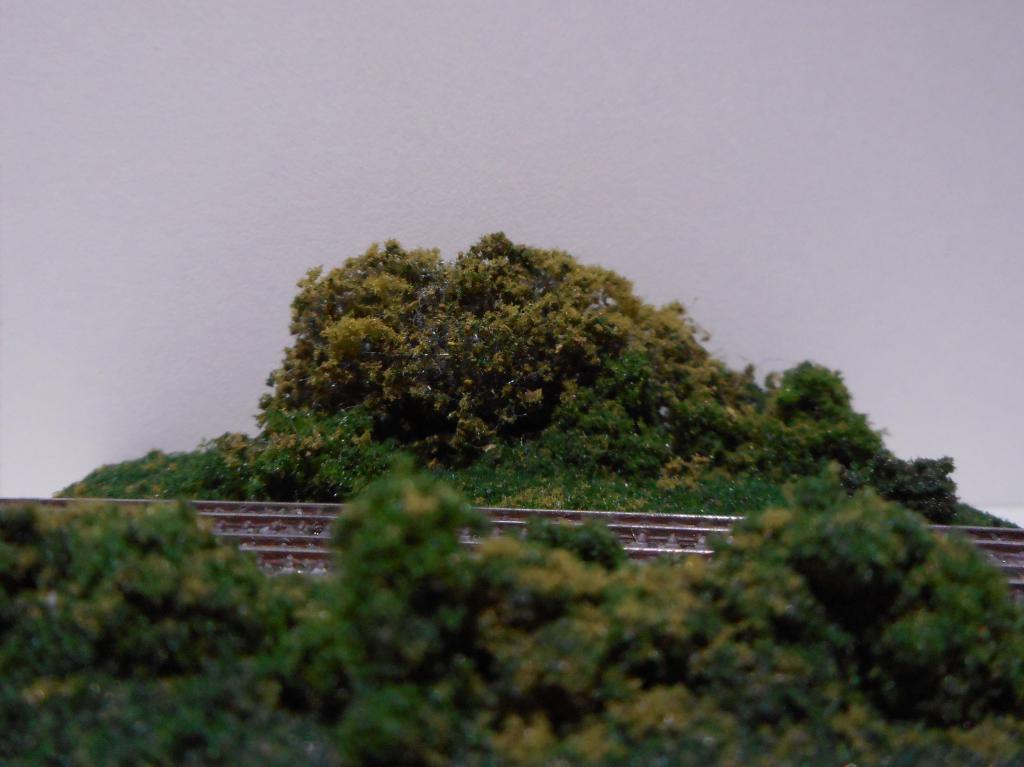

Comme la menuiserie est réservée aux weekends, je prépare les éléments de végétation et architecture .
Les idées fusent Mr. Green Je croyais avoir inventé le fil à couper le beurre Cool Ben non Coyotte
Utiliser de la laine d'acier pour représenter des arbres de taille moyenne avec ou sans structure solide (*) ... En cherchant après , déjà fait sur le net Mr. Green
Laine d'acier 000 + laque + flocage( turf WS ou poudre de liège teintée TREEMENDUS) + vernis mat = très content , ça marche
*Pour compléter l'emploi des buissons (BUSHES)de WS
Au centre sur le fond...

Je ne sais pas combien de fois c'est agrandi mais ça le fait plus que bien !

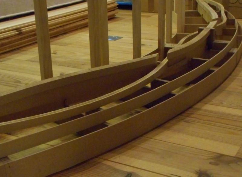

La voie basse ...
Et la colle à bois Arrow Arrow Arrow
ça rend très bien Okay
par contre, notre regretté Paponmimo ne manquerait pas de rappeler que la laine d'acier n'est pas faite pour être près de l'électricité : ça peut foutre le feu, attention Exclamation
MessagePosté le: Jeu 21 Jan 2016 - 21:44    Sujet du message: [T gauge] - 4 mètres de Poltergeist (réseau modulaire en T)...bientôt 8... Répondre en citant
J'ai fait le test avé une pile 9v après avoir fait la recherche sur le net de l' éventuel emploi de la laine d'acier pour la végétation en modélisme Mr. Green Coyotte
Test après peinture et vernissage ce weekend ...

MessagePosté le: Jeu 21 Jan 2016 - 21:56    Sujet du message: [T gauge] - 4 mètres de Poltergeist (réseau modulaire en T)...bientôt 8... Répondre en citant
si c'est bien fixé et que ça ne peut pas toucher pas les rails, ça ne risque rien Okay
sinon, tu noteras bien sur la fiche d'inscription pour la convention qu'il te faut un extincteur pas loin Mr. Green

Le mélange de couleurs de ce buisson est particulièrement réussi je trouve, et je note l'astuce de la laine d'acier, merci.
