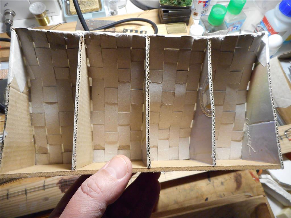

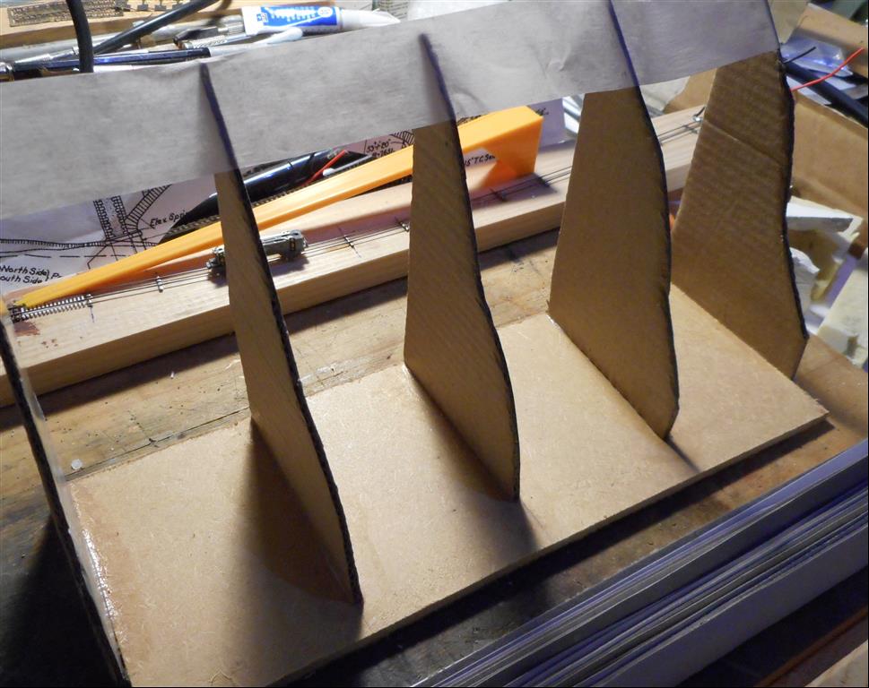

Les modules avancent bien Cool Voilà le choix fait pour les reliefs ...

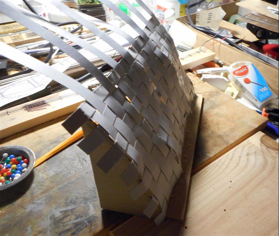

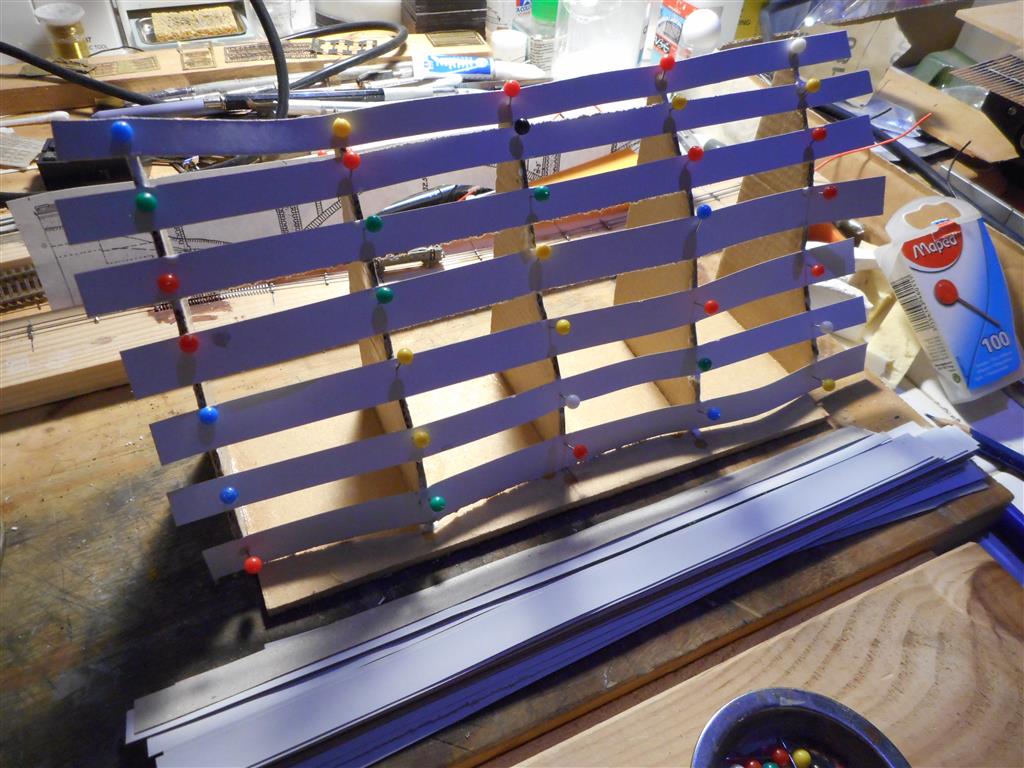

MessagePosté le: Sam 2 Jan 2016 - 00:48    Sujet du message: [T gauge] - 4 mètres de Poltergeist (réseau modulaire en T)...bientôt 8... Répondre en citant
Pas mal! Sympa le tressage des bandes pour la structure Okay je ne connaissais pas cette technique!

Et cela ne coûte rien Wink Ou presque (*) Very Happy
* La colle (à bois) , le scotch à masquer , les serviettes en papier ...
Messages: 5 436
MessagePosté le: Sam 2 Jan 2016 - 01:59    Sujet du message: [T gauge] - 4 mètres de Poltergeist (réseau modulaire en T)...bientôt 8... Répondre en citant
Léger et solide Okay

Messages: 9 278
MessagePosté le: Sam 2 Jan 2016 - 09:53    Sujet du message: [T gauge] - 4 mètres de Poltergeist (réseau modulaire en T)...bientôt 8... Répondre en citant
léger et solide Wink
la conception et réalisation de ces module c'est passionnant, j'apprends plein de trucs
Messages: 19 329
MessagePosté le: Sam 2 Jan 2016 - 10:18    Sujet du message: [T gauge] - 4 mètres de Poltergeist (réseau modulaire en T)...bientôt 8... Répondre en citant
La légèreté doit être inégalable pour un réseau d'expo, c'est même primordial.
Et la démonstration est convaincante.
(Je suis d'autant plus intéressé par ce genre de "méthodes" que j'envisage un réseau d'expo très vertical
et le poids des moulages de plâtre me laisse perplexe) .

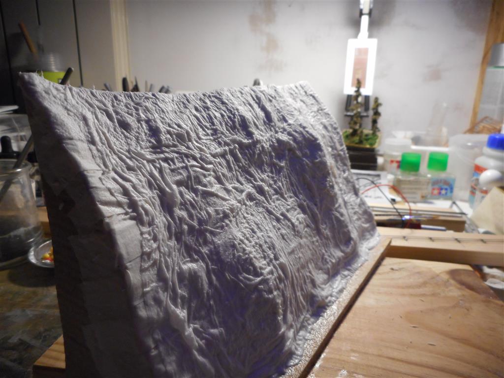

Chouette, Eric, je vois que tu commence à attaquer la partie "intéressante" du réseau.... Wink . Je dis bien, pour moi, car pour toi je sais que la partie "mise au point technique" est aussi intéressante....en tout cas le résultat est très probant Okay
Faut bien . Il paraît que c'est dans moins de 5 mois siffle
Je teste un peu tout ce que j'ai synthétisé de mes lectures modélistiques avant de me lancer dans les 4 modules centraux évoquant une zone de moyenne montagne .
J'avance encore sur les supports de voies pour le moment car je suis dans l'attente de commandes pour attaquer la mise en forme du terrain et sa végétalisation.
J'ai hâte de recevoir mes bushes , clump foliage et fine turf Woodland S. achetés chez RD Hobby :bave:
Il faut aussi que je finalise les façades latérales et frontales des modules au plus vite avec du styrène noir pour faire un cadre bien propre ...

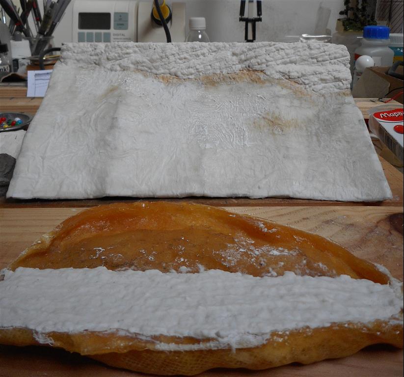

Ne trouvant pas du Sculptamold à prix décent sur l'Europe, je me suis concocter un petit mélange maison qui pourrait s'en rapprocher :
-un volume de papier mâché fait à base de serviettes .
-un volume de plâtre léger Gédéo de chez Pébéo .
-un volume d'eau .
Pour ne fâcher personne , j'ai fait un essai en sculpture sur mon petit dio et en moulage (*) Mr. Green
C'est très agréable à travailler Okay Et cela sèche relativement vite Peut être une mise en couleur d'ici ce soir...
Et pour Jean Pierre , cela reste relativement léger et solide Wink
*Démoulage fait il y a 2 minutes et le résultat est très fin Okay
