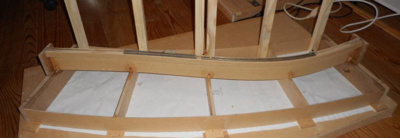

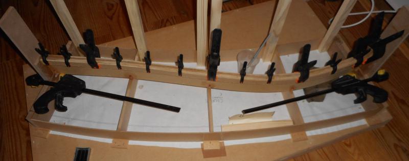

Méthode du spline roadbed acquise et approuvée Okay C'est vraiment très plaisant à faire . Avec une colle à bois prise rapide , il me faut la 1/2 heure pour faire un module .
J'ai mis ce dernier dans le gabarit afin que , une fois sec , le spline roadbed soit garant de sa forme . Et cela fonctionne Exclamation Le tout est bien rigidifié et garde la forme désirée Okay
En fabrication...

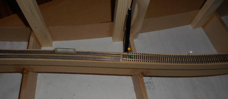

Une grosse voie N à côté d'une double voie en T Mr. Green
Dommage, on (moi du moins) ne voit pas bien la voie en N.
Cela dit, le travail et le soin que doivent probablement exiger la construction de ce magnifique spline roadbed me laissent profondeusement perplesque...
Ne serait-ce pas essentiellement de l'Art pour l'Art ? (And is it really worth it?...). Mais bon, je dis chapeau !

Alexandre, le spline ne nécessite apparemment pas de si grands soins que ça. Il semble même que pour les courbes et changement de niveau cela assure de belles transitions plus facilement qu'autrement.
Et je te rassure, on peut faire du spline sur des L girders Wink

Désolé Alex pour les photos d'hier mais entre le flash et la batterie que je ne savais pas presque déchargée , cela a "flouxé" et pixelisé à fond Embarassed
Donc de plus près la grosse haine N à côté de la double voix hantée ( HoUuUuUu ) voie en T Mr. Green
En même temps , on peut mieux appréhender le système constructif très simple et digne de Airbus Very Happy
Pour le choix entre montage classique de coupons en cp sur chandelle et "spline roadbed" , j'en dirais plus un peu plus tard .

Ah, merci Eric. Comme ça, je vois mieux.
Cela étant, de combien de lattes côte à côte est composé ton "spline" ?
un élément de réponse il y a quelques pages:
Eric small central a écrit:
Des bandes de médium de 3mm sur 8 cm de haut . Comme il y aura une double voie , il me faudra rajouter de chaque côté 2 bandes de 1 cm de haut pour faire un support d'une largeur total de 15 mm
15/3....je dirais environ 5 bandes siffle
par contre Eric, je note que certaines bandes ne font que 1cm de haut. Si tu creuse, comme évoqué plus haut il me semble, le spline pour évoquer des pentes, 1cm ça ne risque pas d'être juste Question (même si 1cm ça fait déjà 4,5m, et s'il te reste la possibilité de recoller des bandes dans le pire des cas)
