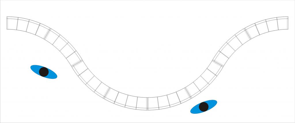

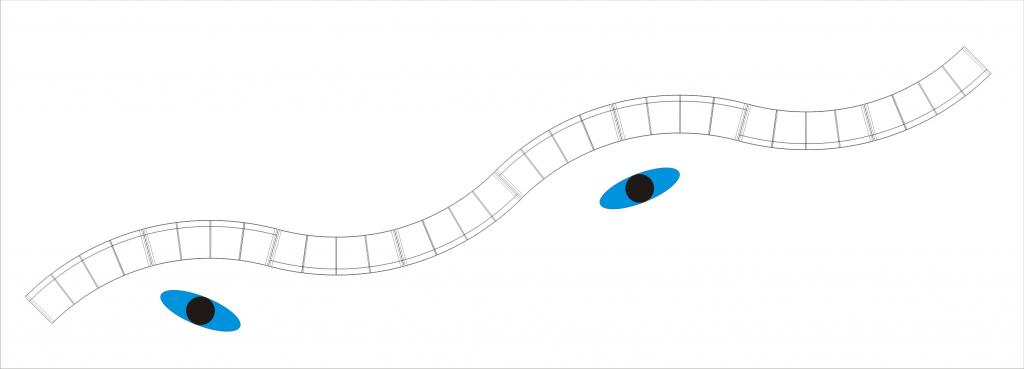

Donc voilà la chose qui , je l'espère sera présentée au Cendre Exclamation
Le but est de faire un réseau modulaire , échelle T , de 8 m de long et qui entre entièrement dans le coffre de mon break , les sièges arrières étant rabattus bien sûr Wink

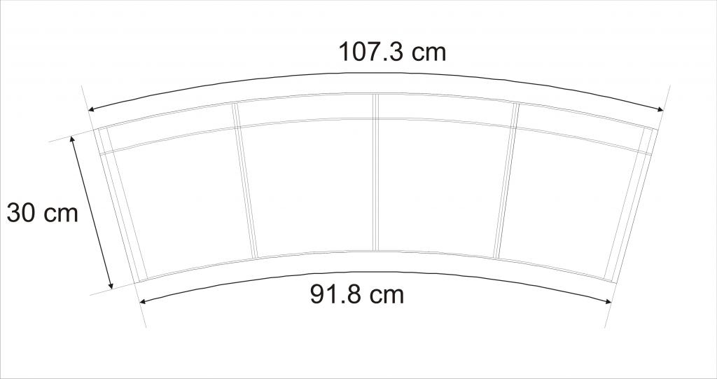

Des modules droits auraient été trop simples Mr. Green C'est pourquoi j'ai choisi de les faire en courbe en partant d'un cercle d'un peu plus de 3.50 de diamètre .
Ci-dessous le plan de base :

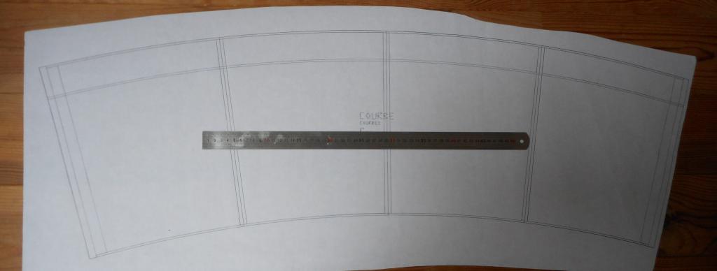

J'ai tracé (traceur pour patronage et placements tissu) ce plan à l'échelle 1/1 pour servir de gabarit :

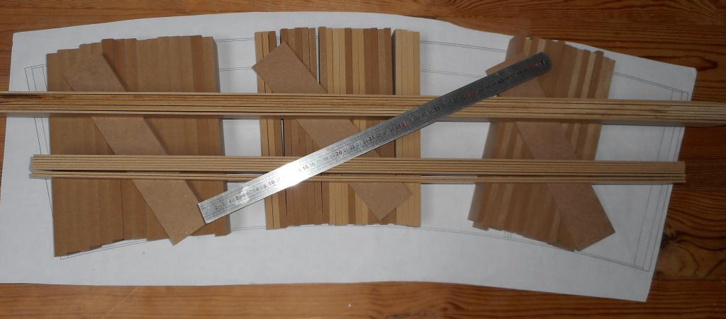

Pour le matériau , mon choix s'est porté sur du médium de 3mm pour les bords en courbes , du 10mm pour les interfaces et entretoises et enfin du 16mm pour bien maintenir
l'extrémité des courbes .
Ayant la flemme de couper moi-même les 72 petits morceaux de médium nécessaires , j' ai fais faire le travail par mon magasin de bricolage Mr. Green
Le gars a passé plus de 20 mn à me débiter le tout et tout cela pour uniquement 18€
Voilà pour le moment...

Pas de souci Jean Pierre Okay
Pourquoi des modules en courbes Question

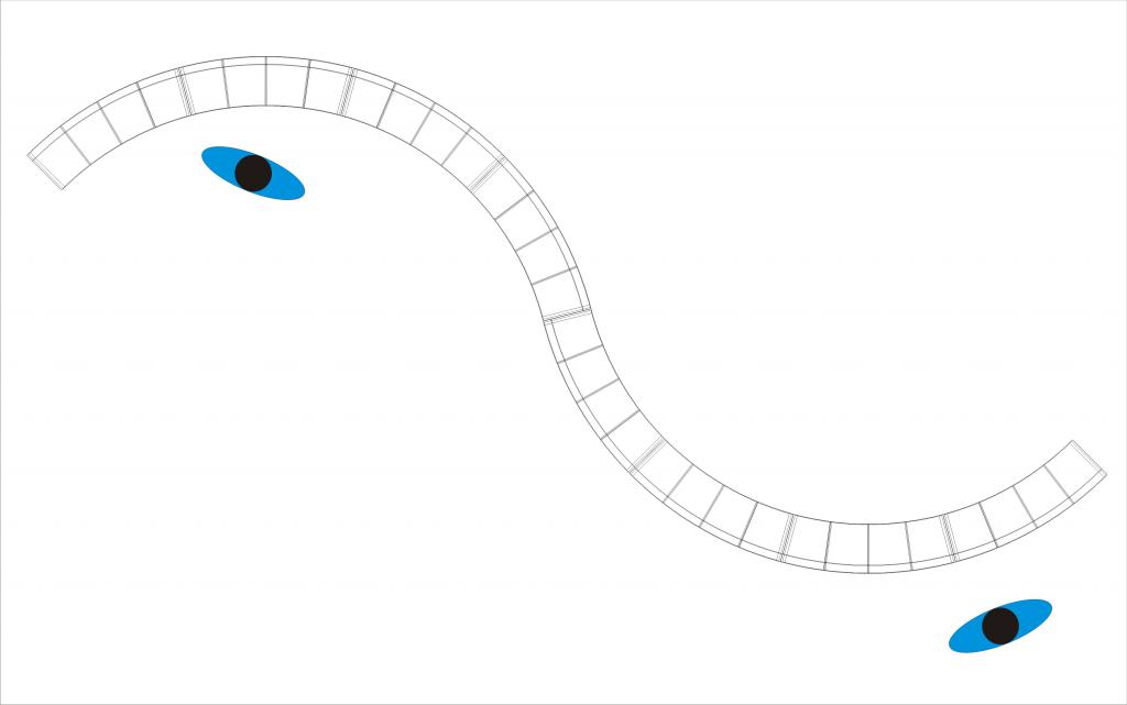

Eh bien parce que cela permet au spectateur de ne pas découvrir d'un seul regard l'ensemble du réseau Idea
Cela permet aussi plusieurs configurations , l'essentielle étant d'avoir 4 modules concaves et 4 convexes face aux gens pour pouvoir les empiler par paire et ainsi donc entrer dans le break .
Ci-dessous , trois configurations retenues pour le moment :

8m au 400ème... Shocked tu as de quoi représenter de la longueur de voie...tu as choisi d'évoquer quel coin Question
intéressant comme concept, c'est une sorte de fremo à la sauce Eric:
tu peux faire la config qui te plait (où qui rentre dans la salle d'expo)
et rien n'empêche par la suite de rajouter des modules d'autres forme, tu as tout prévu petit coquin Wink
la plupart des GSB refusent de faire des coupes en dessous de 10 voir 20 cm , où as tu fais couper ton bois Question
...et comme Jean-Pierre, la construction pas à pas d'un réseau j'adooooooore: on apprend plein de choses :bave:

En tout cas, ce concept, est intéressant surtout sur des échelles "microscopiques" car vue la taille de l’ensemble, il est bien évident qu'un spectateur engloberait tout le réseau d'un seul coup d’œil, ce qui n'est pas le but recherché. On sent que tout ça est pensé et réfléchi chez Eric Wink

Marc le T c'est du 1/450ème, pas du 400ème Very Happy Pour l'instant , le sujet du réseau est encore un peu flou . En tout cas double voie pour la mainline et peut être une shortline ... des fôrets , des rivières donc des ponts ... des industries... j'avais pensé à une zone urbaine mais utopique de faire cela en si peu de temps . Enfin j'en dirais plus dans le mois courant ...
L'idée d'interchangeabilité m'a titillé mais trop contraignant , du moins je pense . La voie placée toujours au même endroit sur les extrémités des modules etc...par contre l'idée de "pas de fond de décor" comme en Fremo , pourquoi pas ... cela multiplierait les angles de vue ...
Mon GSB est un Monsieur Bricolo , et ils coupent jusqu'à 4 cm Cool Oui oui Exclamation Je dis bien 4 cm minimum Cool Et c'est bien pratique pour le modélisme

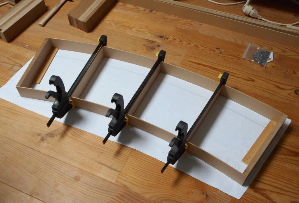

MessagePosté le: Dim 4 Oct 2015 - 15:34    Sujet du message: [T gauge] - 4 mètres de Poltergeist (réseau modulaire en T)...bientôt 8... Répondre en citant
Merci pour vos encouragements Okay
Premier module sous presse Exclamation Particulièrement soigné car il va servir de modèle aux 7 autres Wink
Je vais , par la suite , fixer une baguette sur la longueur pour éviter toute déformation en largeur .
