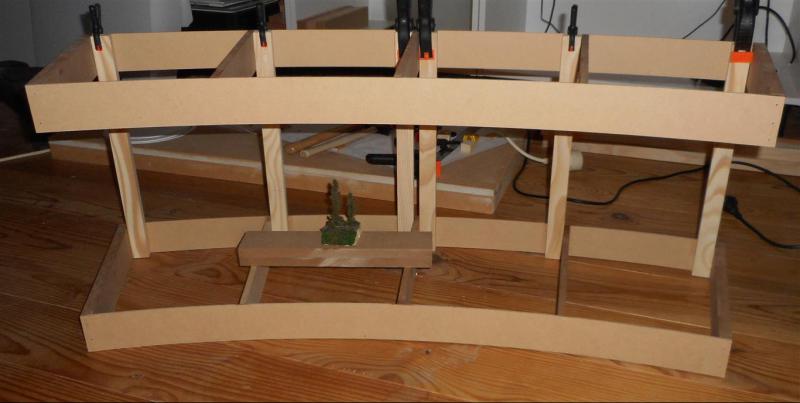

Comment se présentent (et s'installent) ces - comme vous les appelez - "casquettes" ?
Sur la tête du module Mr. Green
Messages: 10 040
MessagePosté le: Mar 10 Nov 2015 - 22:07    Sujet du message: [T gauge] - 4 mètres de Poltergeist (réseau modulaire en T)...bientôt 8... Répondre en citant
Oui "bandeau" Rolling Eyes Mais je préfère à cela "casquette" car cela veut bien dire ce que cela veut dire Bip biiiip
C'est amovible et cela protège d'une lumière intempestive , par exemple celle d'un gymnase qui pourrait créer d'horribles ombres sur le backdrop Exclamation
L'éclairage propre au réseau y sera intégré .
Cela devrait donc ressembler à cela en plus léger . Pour la démo , j'ai utilisé la base d'un module . Pour la fixation , je réfléchis encore un peu...

"Horribles Ombres sur le Backdrop", ça, c'est un bon titre, Coco !... Okay
Messages: 10 040
MessagePosté le: Mar 10 Nov 2015 - 23:00    Sujet du message: [T gauge] - 4 mètres de Poltergeist (réseau modulaire en T)...bientôt 8... Répondre en citant
Si tu l'dis Mr. Green En anglais ça claque pas mal aussi , on dirait Exclamation Une idée de bouquin Question siffle

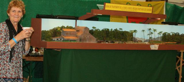

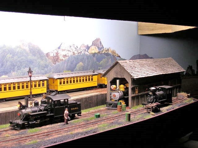

Je n'appelle pas ça, ni bandeau, ni casquette mais, galerie, déformation aquariophile Wink , où là, c'est totalement obligatoire.
Sur mon réseau On30, j'ai fait cela dès le départ, la pièce est dans une semi pénombre. cette photos date de 2008 (c'était la première page de " mon p'tit réseau"
Il y a eu pas mal de changements depuis.
Pour mon réseau en HOn30, je n'ai pas eu le temps, pour Sedan, de faire une galerie suffisante et je fus obligé d’adjoindre des spots dans les bouts, mais ce n'est pas la panacée.
Sedan 2015.

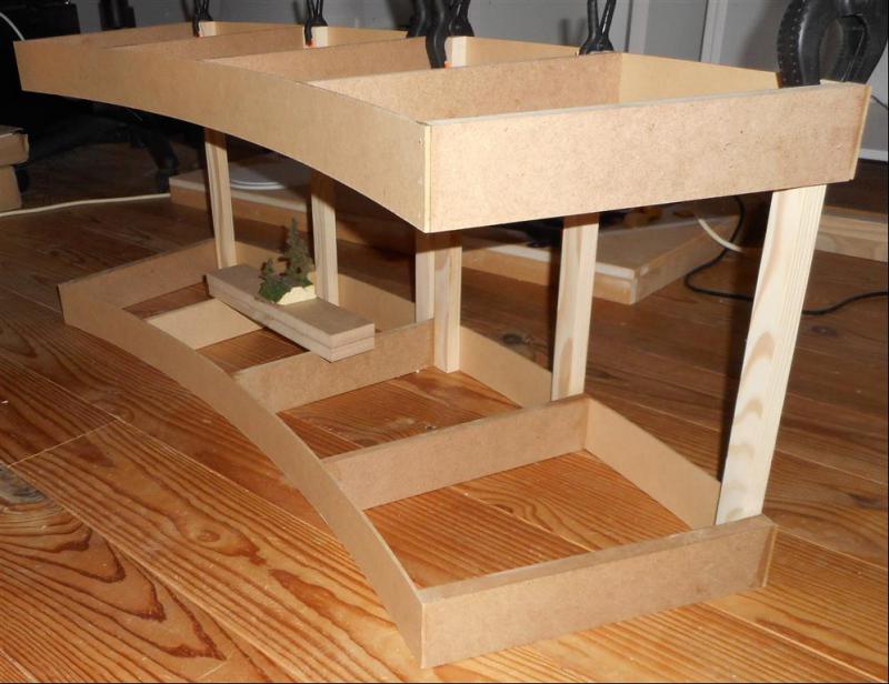

On s'y remet Exclamation

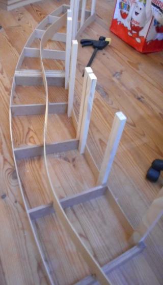

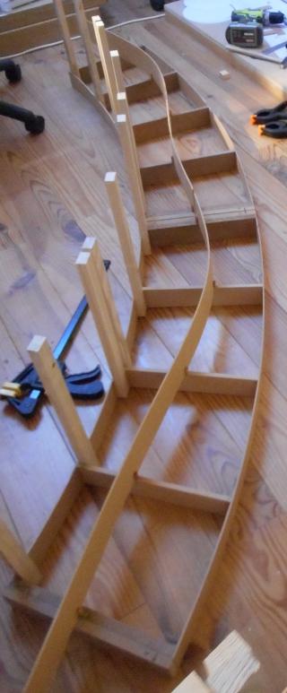

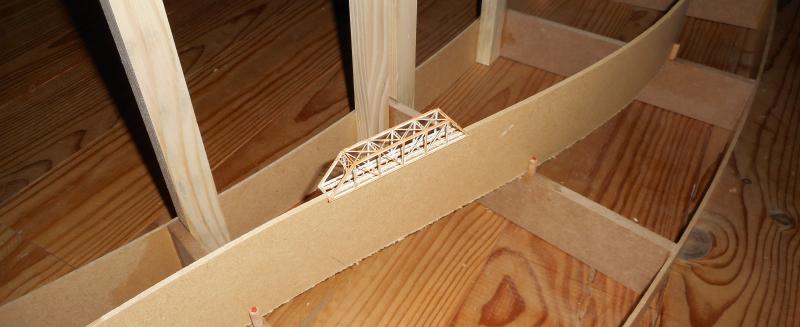

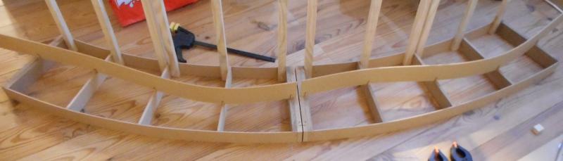

J'ai commencé la pose des éléments constituant le support du sub-roadbed façon spline Exclamation J'n'aime pas tenir la chandelle Mr. Green Disons que pour le T , cela m'a semblé plus simple .
Des bandes de médium de 3mm sur 8 cm de haut . Comme il y aura une double voie , il me faudra rajouter de chaque côté 2 bandes de 1 cm de haut pour faire un support d'une largeur total de 15 mm Very Happy
C'est dingue cette échelle
En image ...
Avec ce système simple je vais pouvoir creuser facilement avec une scie à chantourner ou bien une fraise montée sur flexible les dégagements pour les ponts et autre ...
