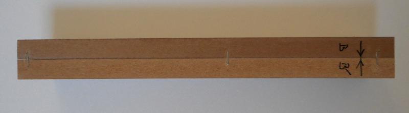

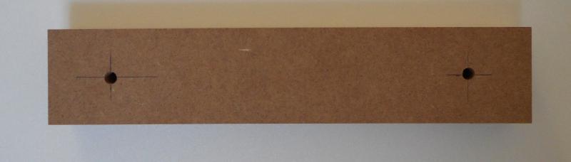

Bon Exclamation Especially pour Théodor Wink Voilà comment j'ai procédé pour installer les chevilles d'alignement entre modules.
Les chevilles d'alignement ont un diamètre de 8 mm . Pour qu'elles tiennent bien dans le médium , 16 mm d'épais pour les interfaces , il faut utiliser une mèche de 7.5 mm .

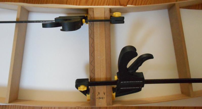

Comme ma perceuse colonne ne me permet qu'un débattement de 5 cm , j'ai décidé de travailler mes interfaces par paire . Pour que l'alignement entre elles soit parfait , je les ai agrafées sur les quatre faces latérales .
Marquages de l'emplacement des chevilles et perçage . Pas grave si le trou est 0.5 mm plus haut , plus bas etc... que le marquage , pourvu que cela soit identique sur les 2 interfaces .
Je rappelle , les modules ne sont pas interchangeables Wink

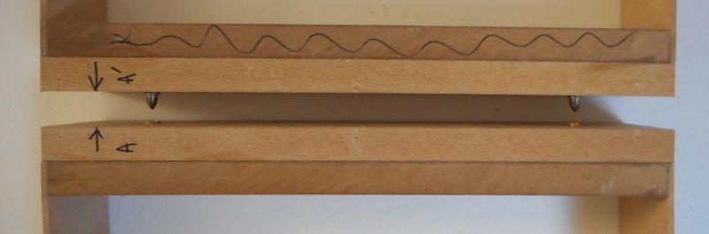

Ensuite , collage de la paire d'interfaces , toujours maintenue par les agrafes , sur 2 modules , vissage ...

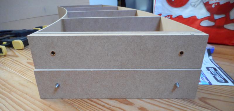

Et enfin mise en place des chevilles dans les trous avec une Blandine (*) et un marteau Mr. Green
J'ai décidé de faire un côté mâle et un côté femelle . On aurait pu mettre une cheville mâle et une femelle sur la même interface ...
Et voilà 2 modules prêts à être assemblés . Pour l'explication , je n'ai pas enfoncé les chevilles à raz le médium car je dois encore coller aux extrémités une feuille de styrène pour suivre de façon parfaite le profil du relief Idea

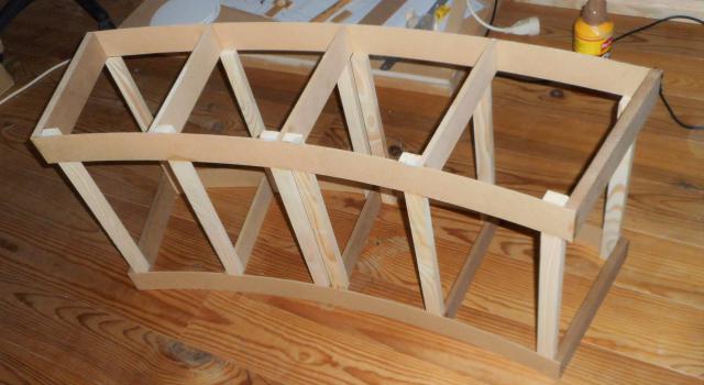

Restons dans la construction des modules , même si il y a plus intéressant à côté Mr. Green

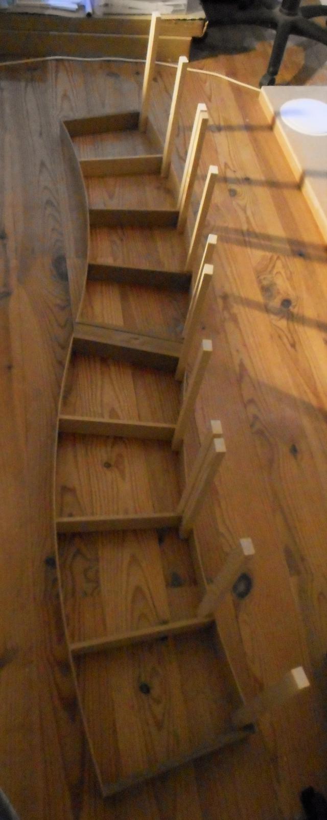

Mise en place des supports de backdrop sur un module concave et un module convexe pour valider le concept "8 m dans un coffre de break" avec pieds et casquettes Exclamation
Les deux empilés pour le transport...
Messages: 19 357
MessagePosté le: Sam 7 Nov 2015 - 22:35    Sujet du message: [T gauge] - 4 mètres de Poltergeist (réseau modulaire en T)...bientôt 8... Répondre en citant
Ingénieux. Okay
Messages: 3 071
MessagePosté le: Sam 7 Nov 2015 - 23:02    Sujet du message: [T gauge] - 4 mètres de Poltergeist (réseau modulaire en T)...bientôt 8... Répondre en citant
Éric, Si tu empile les modules ainsi comment vas-tu faire pour le décor.
Ne serait-il pas mieux de prévoir un système de fixation sur l'extérieur des modules ?

Je savais que la question allait venir Mr. Green Okay C'est du T Cool
Et les dimensions des modules en largeur et hauteur sont bien larges pour cette échelle Cool
Un petit dessin à venir pour expliquer... pas grave si l'on perd 3cm pour permettre l'empilement ...l'empilage Wink

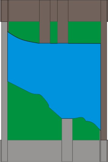

Messages: 10 040
MessagePosté le: Sam 7 Nov 2015 - 23:57    Sujet du message: [T gauge] - 4 mètres de Poltergeist (réseau modulaire en T)...bientôt 8... Répondre en citant
Voilà le dessin Mr. Green 45 cm de haut sur 30 cm de large Very Happy
Empilage module concave sur module convexe Wink Le schéma général est là Exclamation
