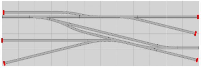

Mon projet est la construction d'une zone industrielle afin de m'amuser à manœuvrer. Les dimensions sont de 1.20m * 0.40m pour le module principal et de 0.50m * 0.40m pour les deux coulisses.
J'ai prévu d'utiliser comme commande digitale une MS2 de minitrix pour les locos car nous l'avons en stock.
Les aiguillage ne seront pas équipés de moteur ,donc manœuvrés manuellement.
La voie sera du PECO code 80 (reste de stock aussi).
J'ai besoins de votre avis sur mon circuit.Qu'en pensez-vous?
Que faut il utiliser comme aiguillage électrofrog ou insulfrog ?
J'aurai d'autres questions à vous poser sur les types de locos et wagons adaptés à mon projet.

MessagePosté le: Lun 14 Sep 2015 - 19:37    Sujet du message: Projet de Zone industrielle de Titi (N) Répondre en citant
En digital, on conseille l'electrofrog, pour éviter la perte de courant sur les lacunes de coeur
Perso, et d'expérience, l'empattement électrique des machines US est largement suffisant pour s'en passer
J'ai peur que 120 de long ça soit un peu short pour du N, on arrive vite au bout !
Pour des plans de voie de ce type, va voir ici : http://www.carendt.com/micro-layout-design-gallery/inglenook-designs/
Il y a de quoi faire ... à ne plus savoir où donner de la tête !

MessagePosté le: Mar 15 Sep 2015 - 00:24    Sujet du message: Projet de Zone industrielle de Titi (N) Répondre en citant
Merci pour vos réponses,
Je vais suivre les conseils bougnatman, et je vais essayer de trouver le magazine RMF d'août.
Ensuite, concernant les aiguillages électrofrog, faut il nécessairement modifier le cœur de l'aiguille. J'ai aussi fait un tour sur le site carendt, il y a plein d'idées à prendre.
Pouvez vous m'indiquer les dimensions d'une loco et d'un wagons standard (céréaliers, transport de bois, ....) afin de réétudier les dimensions du module principal.
Ensuite, info non négligeable, le projet est financé entièrement par Titi que ce soit le matériel de voie et le matériel roulant.

MessagePosté le: Mar 15 Sep 2015 - 07:05    Sujet du message: Projet de Zone industrielle de Titi (N) Répondre en citant
En N mon réseau de manœuvre, DIP (Dontown Industrial Park) fait 1,20m x 0,30m. Il est basé sur le principe du timesaver.
Ces dimensions sont largement confortables pour faire de la manœuvre, en limitant les locomotives à des switchers, en en limitant la longueur des trains à 3 wagons (essentiellement des 40") et un caboose.
J'utilise un petit fichier dans LibreOffice calc pour générer des switching liste, et juste avec un bout de voie d'environ 50 cm j'en ai pour des heures de jeux.

MessagePosté le: Mer 16 Sep 2015 - 23:19    Sujet du message: Projet de Zone industrielle de Titi (N) Répondre en citant
Je n'ai pas trouvé le RMF d'août mais en cherchant sur internet, j'ai pu me faire une idée du plan de voies. Sympa
J'aime bien le principe du timesaver . Ça correspond bien au jeu de manœuvre pour un gosse.
Titi va continuer à étudier son projet.
