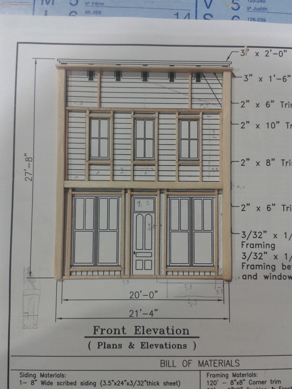

En prévision d'un futur réseau, je me suis lancé depuis 2-3 ans dans la construction de bâtiments qui seront censés prendre place sur ledit réseau.
Le bâtiment ici présenté sera la banque et le bureau des concessions; commencé en décembre 2014, il est construit intégralement en profilés en bois à partir de plans disponibles sur l'excellent site CWRailman Okay (http://cwrailman.com/Jolies%20Bakery/Jolies%20Bakery1.htm). Un aménagement intérieur est prévu, avec le coffre fort, les guichets,... mais ça, c'est pour (beaucoup) plus tard.
J'ai du adapter les plans d'origine, car il y avait un peu trop de fenêtres, qui sont autant de portes d'entrées pour les Beagle Boys Mr. Green

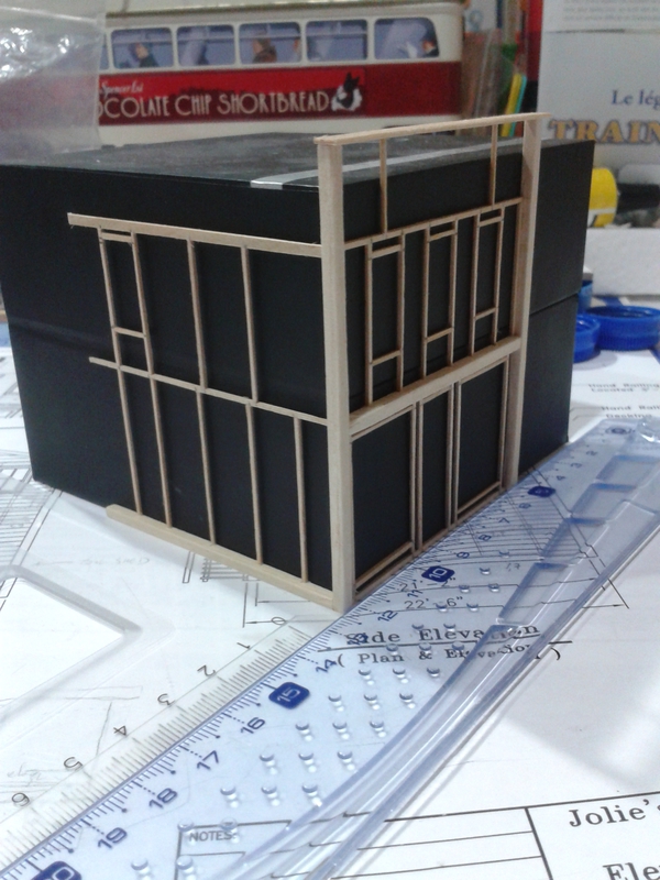

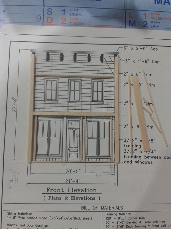

Au commencement était le pignon avant:
J'ai interpolé une épure de la structure porteuse à partir d'exemples , mais surtout au feeling, et n'ai absolument pas pris en compte les indications en mesures impériales gaulois haddock
La matière première est des plus simples: des touillettes 1x5mm qualité alimentaires, des allumettes (débarrassées bien sûr de leur téton inflammable et de la couche de cire les enrobant), baguettes 3x3mm achetées dans un grand magasin de loisirs créatifs.
La structure avant terminée

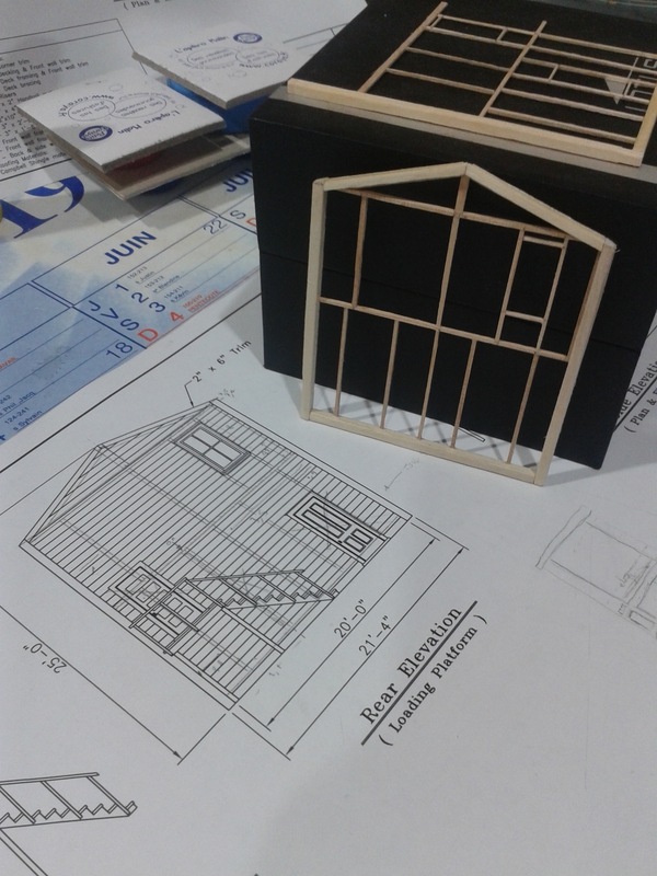

Le pignon arrière

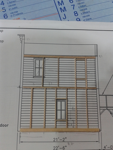

Les structures latérales sont construites selon la même méthode: quand elle est terminée, les poutres de maintien latérales sont déposées, seule la structure "utile" reste de manière à être assemblé avec les pignons.

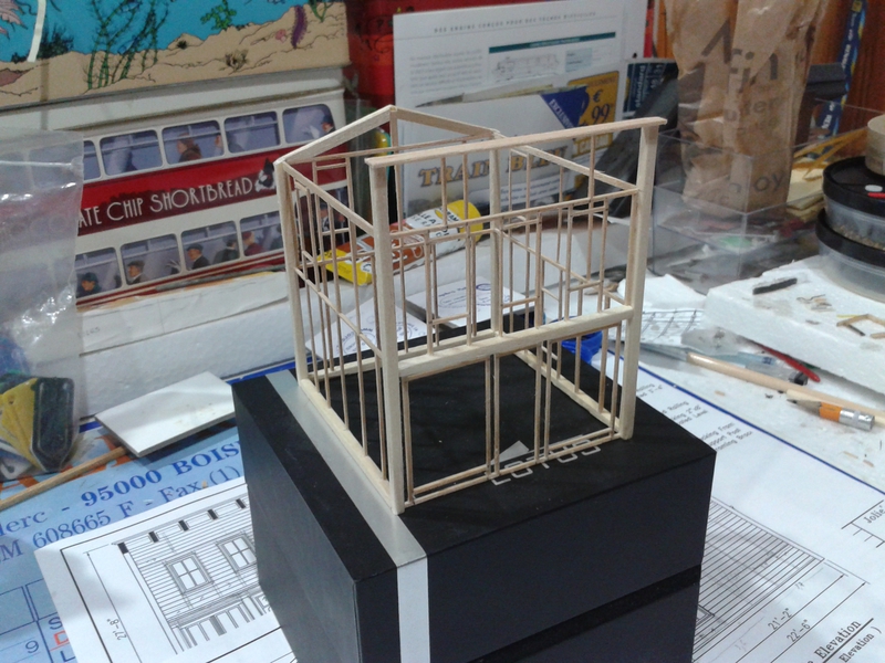

En effet, pour faciliter le montage, j'ai d'abord assemblé chaque paire de pignon-coté en L en respectant la perpendicularité entre chaque pièce à l'aide d'une équerre improvisée :
Puis assemblage final:

Mais ... comment dire ...sur la façade principale, il ne te manquerait pas les deux poutres supportant le toit et venant en miroir de celles de la façade arrière ? (ou bien me trompe-je ?) Neutral
Woody
Inscrit le: 01 Sep 2015
Messages: 769
Prénom: Flavio
MessagePosté le: Lun 14 Sep 2015 - 18:52    Sujet du message: [Batiments] [HO] National Bank - Assay office Répondre en citant

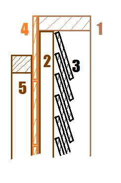

Très très bonne remarque jm'160 plus 1 ! , en effet les poutres de support du toit sur la face avant ne sont pas installées car je doit d'abord installer le planches recouvrant la structure de soutien derrière cette face avant; un dessin vaut mieux qu'un long discours:
Sur la photo sont déjà mis en place les poutrelles (1) et (2), reste à mettre en place le bardage (3), et enfin les planches de recouvrement (4) sur lesquelles viendrons se fixer les poutre de support du toit (5). CQFD! Cool
Cela répond t-il à ta question Question

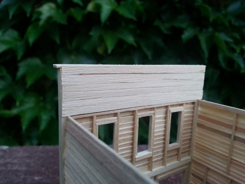

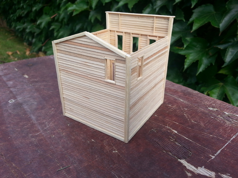

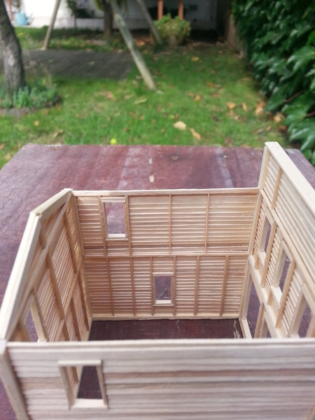

Bonjour à tous!
La suite de la construction de la National Bank - Assay Office, avec la mise en place des bardages sur la structure: pour des questions d'esthétisme, ce sont des planchettes de 5x1mm rabotées à environ 0.5mm, puis coupées en deux pour donner des planches de taille acceptable pour l'échelle, c'est ce qui a été le plus long en m'occupant tout le début de vacances d'été. Pour donner du relief à l'ensemble, chaque planchette est brossée avec une brosse métallique pour représenter la texture d'un bois ayant déjà quelques années derrière lui. Voila le résultat:
Détails de la structure intérieure:
Voila ou en était la construction jusqu'à présent. Ce week-end, j'ai juste eu le temps de mettre en place le bardage derrière la face avant contre laquelle s'appuiera la structure porteuse du toit, comme le faisait justement remarquer jm'160.
Je suis vraiment très content du résultat à ce stade, le bâtiment a déjà une bonne présence, ça rend bien ! Mr. Green
C'est tout pour le moment! Reste encore la charpente du toit, les huisseries, l'aménagement intérieur et la mise en couleur de l'ensemble à réaliser, donc c'est pas encore fini!
