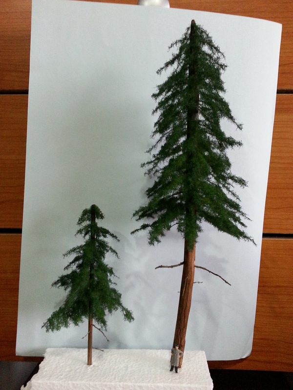

Les 2 sapins en questions, réalisés avec la méthode citée plus haut. le premier fait 15cm de haut, l'autre 2cm environ.
Je pense que ce sera le petit qui sera placé sur le dio', il écrasera moins la scène.

C'est superbe! Le rendu est très réaliste... Peut-être pourrais-tu effiler davantage la partie supérieure du tronc et ça sera parfait Okay
Le problème des sapins, c'est toujours la pointe.

Merci Okay Okay effectivement, c'est vrai que mes cimes ne sont pas assez effilées, j'y remédierai sur les prochain; par contre sur la photo, l'arbre de gauche a été endommagé lors d'une mauvaise manip', d'où l'absence de cime.
