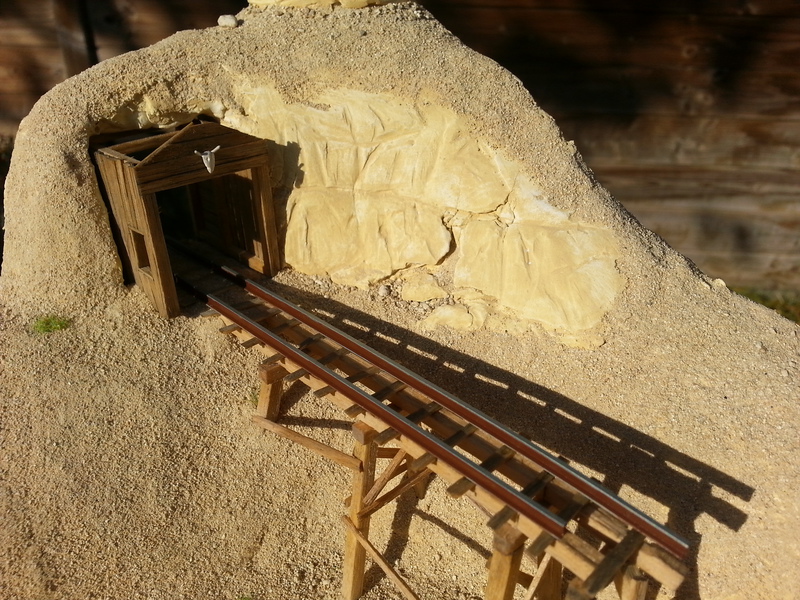

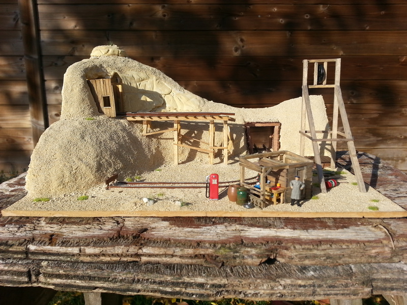

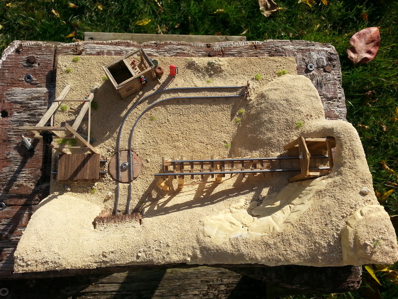

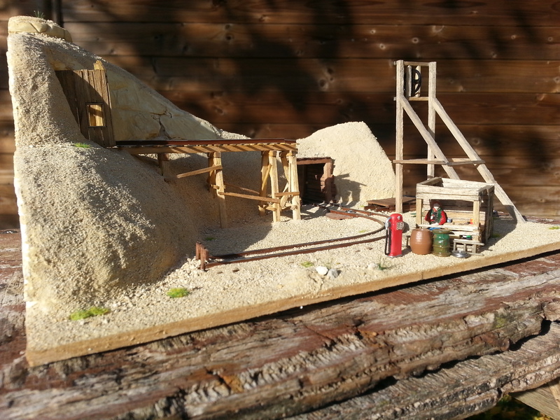

Des nouvelles de la GGM Co.: la voie noyée est officiellement opérationnelle, et sous un soleil radieux
Voila le boulot du week-end, d'autres travaux suivrons, il reste encore un peu de travail pour donner à ce dio' une vraie atmosphère!

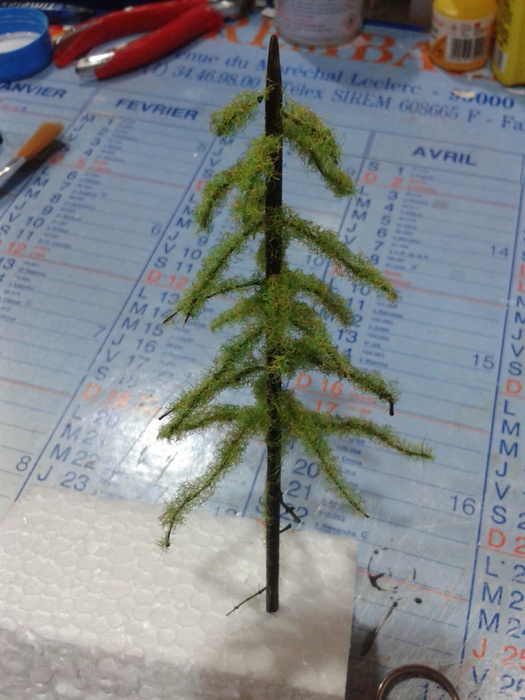

Petite avancée sur le sapin qui devrait prendre place sur le dio: tout en gardant le branchage en thym, je me suis débrouillé pour garnir plus généreusement celui-ci en flocage, puis passage d'un voile de peinture en bombe sur l'ensemble pour avoir une nuance de vert plus réaliste. Le résultat:
Y a du mieux, mais c'est pas encore top de mon point de vue.
