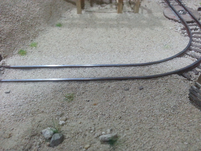

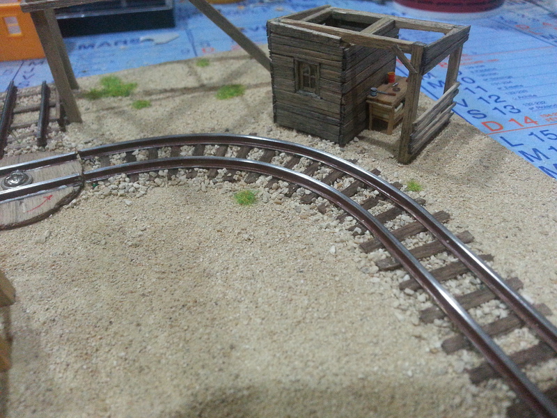

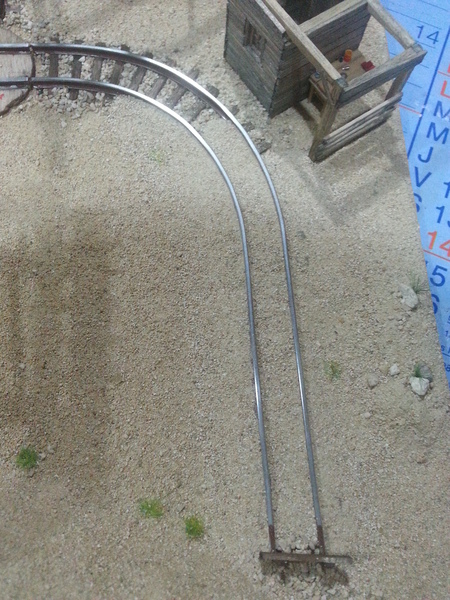

Quelques petits ajustements de voie sur la Golden Gulch Mining Co.
Sur vos conseils avisés, j'ai tout d'abord peint mes rails couleur rouille, ce qui, déjà, améliore un peu l'aspect général de la voie.

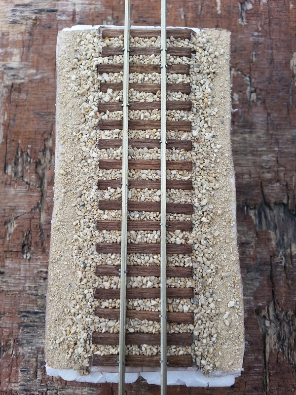

De plus, j'ai aussi effectué un essai à blanc de voie noyée dans le sable:
Personnellement, ça me satisfait plutôt bien, c'est cohérent avec l'esprit du dio: si vous avez des suggestions et remarques avant que je ne fixes le tout, je suis preneur!
John Hennessey
Messages: 9 492
MessagePosté le: Sam 14 Nov 2015 - 10:23    Sujet du message: The Golden Gulch Mining Co., un petit diorama pour commencer Répondre en citant
ça me semble pas mal du tout
Messages: 43 594
MessagePosté le: Sam 14 Nov 2015 - 11:48    Sujet du message: The Golden Gulch Mining Co., un petit diorama pour commencer Répondre en citant
Ce qui me chiffonne un peu, c'est la grosseur du rail par rapport à l'écartement.
Mais bon, ta réserve de Code 83, ça sera pour ton prochain diorama...
Messages: 2 503
MessagePosté le: Sam 14 Nov 2015 - 12:27    Sujet du message: The Golden Gulch Mining Co., un petit diorama pour commencer Répondre en citant
C'est mignon tout plein
J'adore ces petites courbes très serrées, mais comme Alexandre, je pense que cela aurait été encore plus beau avec un rail plus fin Okay

MessagePosté le: Sam 14 Nov 2015 - 12:32    Sujet du message: The Golden Gulch Mining Co., un petit diorama pour commencer Répondre en citant

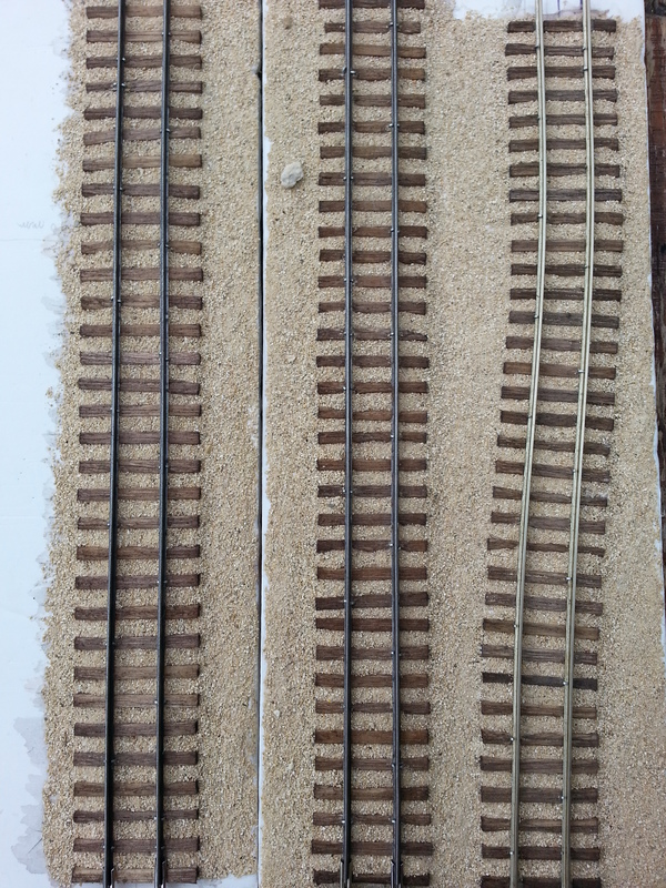

C'est vrai que ça ressort encore un peu, mais c'est moins flagrant en vrai que sur les photos en fait. Promis, le prochain dio' se fera en code 83 Embarassed J'ai déjà commencé mes essais de voie handlaid:
De gauche à droite: rails Arnold code 83 en tôle sur traverses de 24mm, puis de 22mm, rails Roco code 83 sur traverses 22mm, puis sur traverses de 24mm avec ballastage. Les spikes sont confectionnés à partir d’agrafes fines, une toute les 4 traverses, en quinconce.

Ca se présente pas mal du tout, et tes traverses "en camembert", elles sont très bien !
Quant à tes spikes, coupes-tu les agrafes en deux pour les zobs tenir ?
Ah, j'ai omis de le préciser, mais cette fois-ci, les traverses sont tirées d'allumettes 2x2mm, délestées de leur téton inflammable, puis passées au fer à repasser pour éliminer la cire les enrobant. Depuis, j'ai réussi à me procurer 5 paquets de 500 allumettes déjà préparées et de très bonne qualité, pour une économie de temps et d'argent (je rigole quand je vois le prix d'un seul paquet de 1000/HOn3 chez FastTracks )
Farpaitement! En trois précisément, pour que le crochet supérieur du spike (je ne sais pas si il y a un terme spécifique pour désigner cette partie, la tête peut-être Question ) ne fasse pas 4 millimètres Mr. Green C'est long et fastidieux, mais terriblement efficace! Cool Okay
