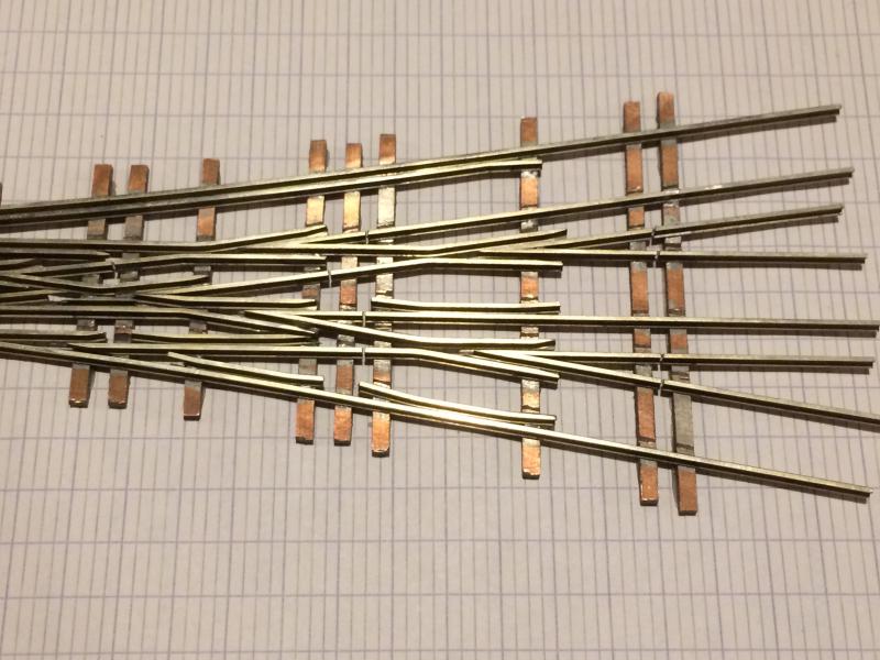

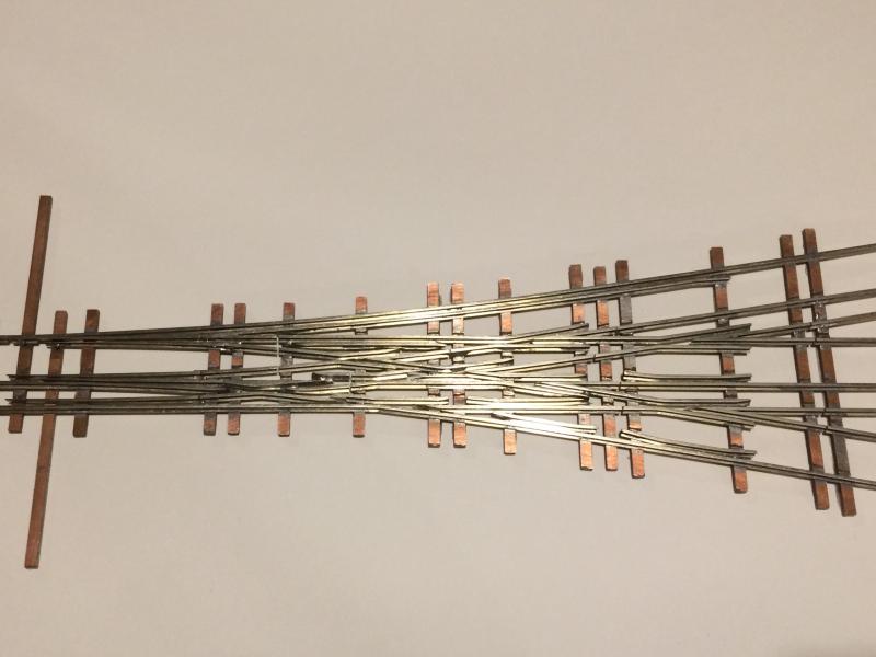

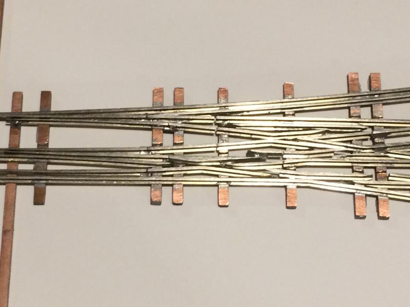

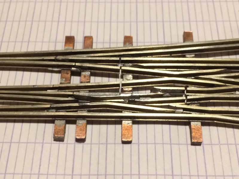

PostPosted: Sun 26 Feb 2017 - 20:47    Post subject: New aiguille triple dual gauge Reply with quote
Petit boulot de la journée, j'ai fini l'isolation Very Happy
Travail en grosse parti à la lime ,2-3 endroit où j'ai du y aller à la dremel et j'ai consolidé quelque soudure Wink
Maintenant prochaine étape nettoyage des soudures, mise à niveaux des pointes de cœur et polissage de l'ensemble Okay

Qu'est-ce que tu entends par "mettre à niveau" les pointes de cœur?

Un détail qui m'impressionne beaucoup, c'est la netteté des coupures d'isolation des rails.
Avec quoi est-ce que tu les effectues, Théo ? Scie bocfil ou autre ?

Aux niveaux des cœurs d'aiguilles je remets bien à la même hauteur la tête du rail pour moins user les roues du matériel roulant Okay
Yes Alexendre c'est bien avec une scie bocfil que je fais les isolations, ça me permet de faire un travail bien plus précis Exclamation
Oui je sais il faut vraiment que je t'attaque de nouveau le réseau Rolling Eyes
Vu que le stade est inondé, il y a aura 20 pompes à la place pour le Théo d'or Exclamation
Aller suite et fin pour ce sujet Wink
L'aiguille est enfin propre et fini les traces de soudure sur les rails Okay
