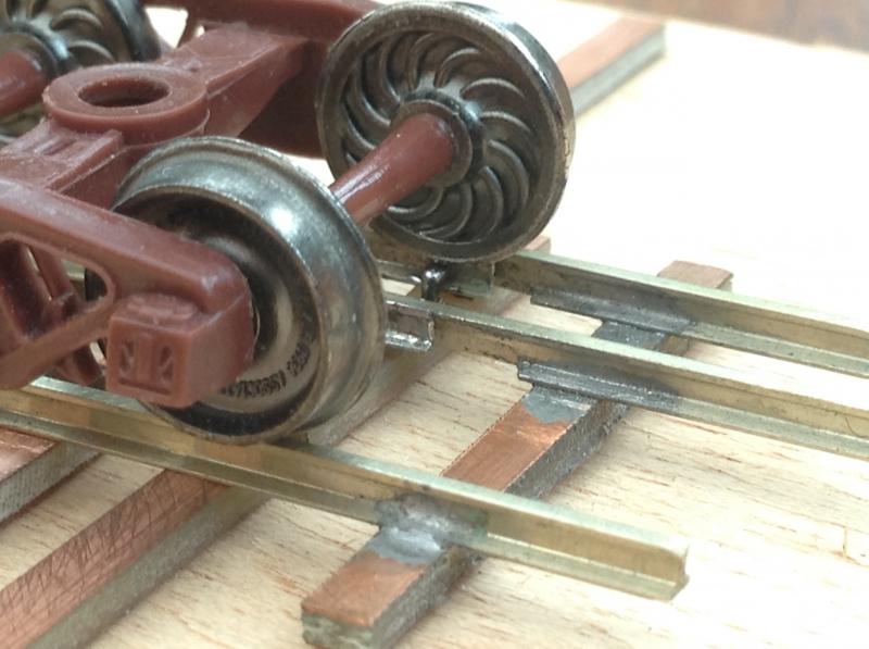

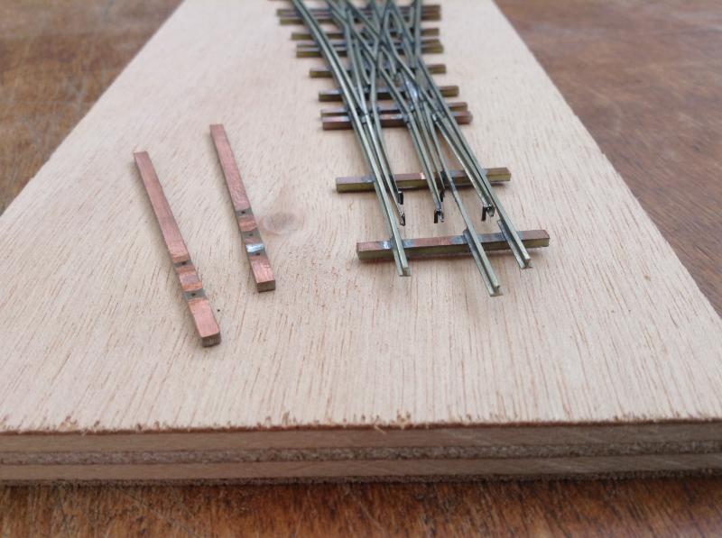

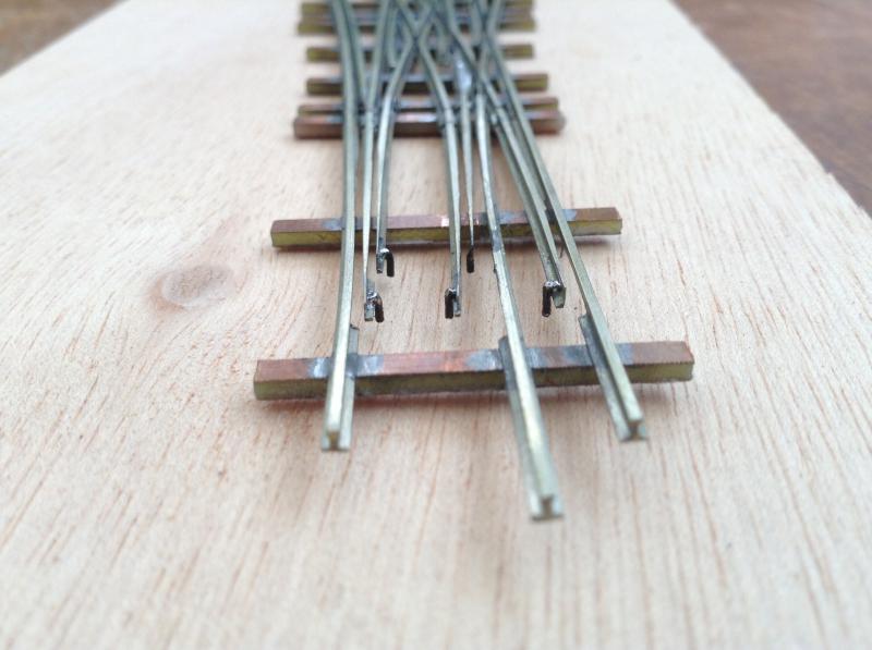

Désolé Flavio mais je ne suis pas l'inventeur de cette technique j'ai seulement repris celle de Tim Warris ( Mr Fast track ) Rolling Eyes
Deux photos des aiguilles sans les traverses mobiles pour mieux voir les pivots Wink
Woody a écrit:
mais ça pose pas de problème pour le roulement des bogies ?
Non il n'y a aucun soucis je reste dans la norme et il reste un peu de marge Okay
Rajouter des pivots qui vont sur les traverses mobiles est beaucoup mieux que de souder directement les rails dessus

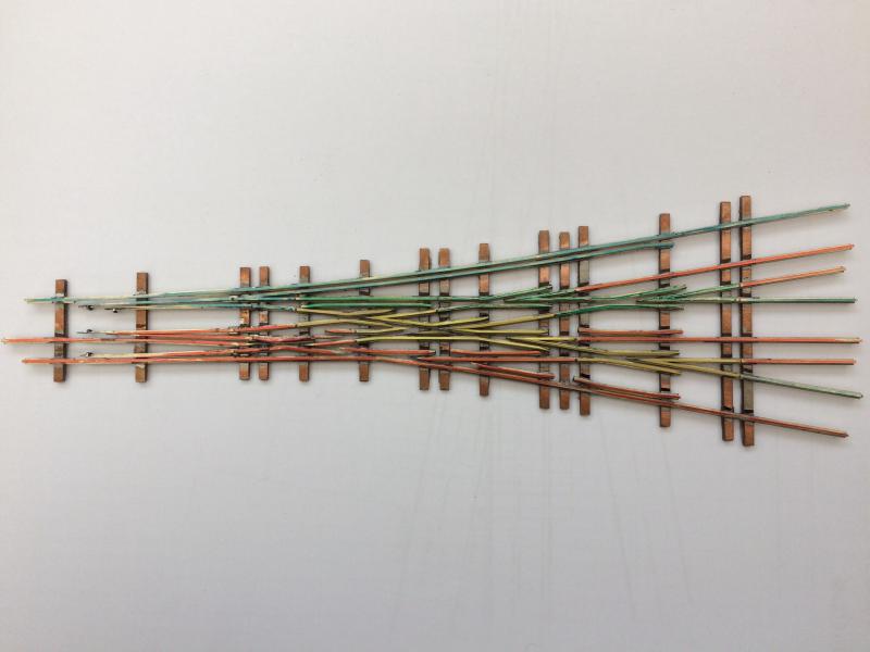

Je continu avec le découpage électrique de l'aiguille Wink
Pour mieux visualiser j'ai utilisé des feutres velleda sur le sommet des rails, très pratique car ça s'efface bien si on se trompe et après ça repérage sur les traverses des coupures à faire avec un marqueur indélébile Okay
Maintenant il y a plus qu'à mais ça ne sera pas pour tout de suite Rolling Eyes

pour la mise en électricité, le câblage des pointes de coeur va être compliqué non Question
Messages: 24 184
MessagePosté le: Lun 17 Oct 2016 - 19:44    Sujet du message: New aiguille triple dual gauge Répondre en citant
Je n'ose même pas imaginer le nombre de fils !

MessagePosté le: Mer 19 Oct 2016 - 18:13    Sujet du message: New aiguille triple dual gauge Répondre en citant
C'est vraiment du beau boulot.
Et j'aimerais bien voir le schéma de câblage électrique : relais, switch???
