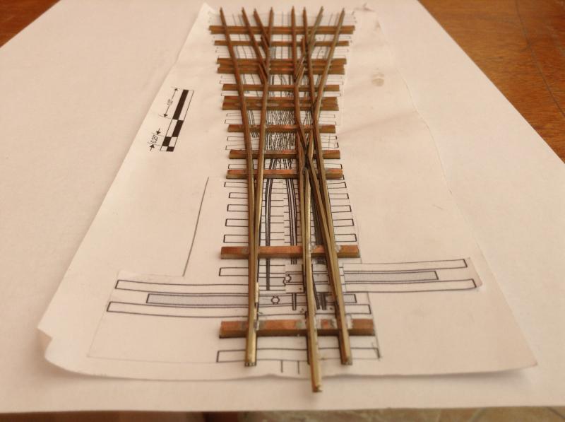

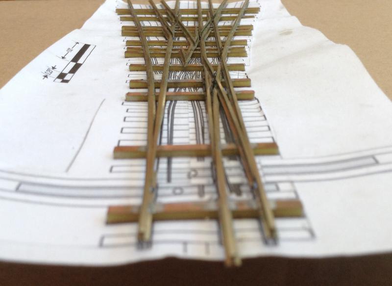

Préparation de la portion ligne droite HOn3 Okay
Les rails prennent forme Mr. Green

Beau boulot! Okay Qu'utilises-tu pour limer les flancs de tes rails si proprement? Une machine?

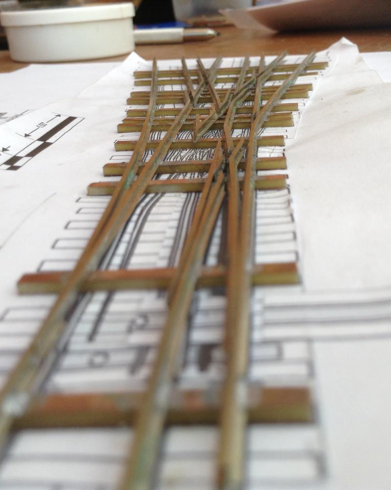

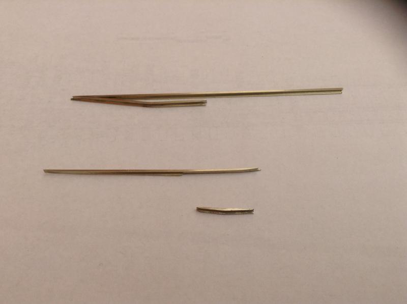

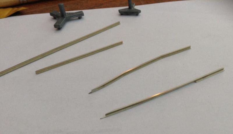

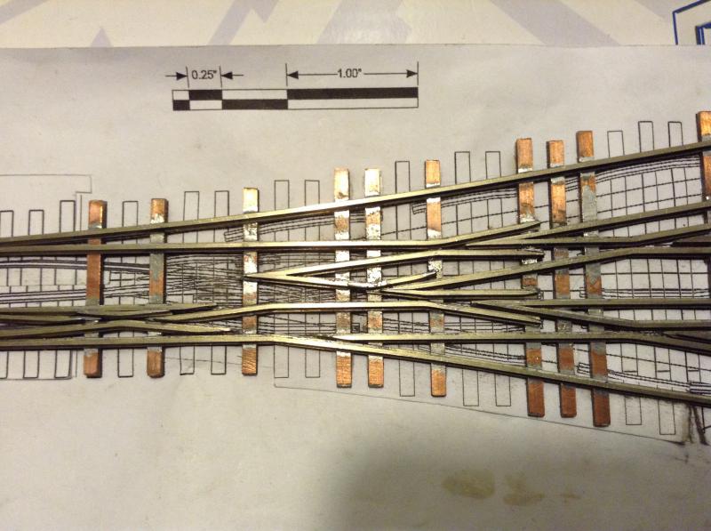

J'utilise un gabarit Fast track et de bonne vieille limes diamantées Okay
de suivre cette aventure
Quoi de mieux que pour vous remercier les nouveautés du week end Very Happy
Encore de la mise en forme de rail et surtout avec le tout petit bout grâce à qui je me suis refait une belle manucure pour le limer Mr. Green
Pour obtenir ce que voici Wink
Le petit bout de rail à sa place
Pour finir l'alignement

Mamma mia Exclamation Shocked
(Je suppose que tu vas ajouter des contre-rails là où c'est indiqué sur le plan ?)

Un grand à vous tous de suivre avec intérêt ce que je fais ça me motive énormément Okay surtout que pour l'instant je ne vous présente que des aiguilles sans de réseau en vu Rolling Eyes
Oui et non Wink ils seront posés presque comme sur le plan et auront des formes différentes car sur le plan les contre rails qu'il y a sont ceux des aiguilles #6 DG et ne sont pas tous adaptés pour une aiguille triple
J'essayerai de les faire les plus esthétiques et le moins possible pour ne pas trop alourdir l'aiguille de rail vu déjà tous ce qu'il y a Mr. Green mais de rester très fonctionnelle aussi Okay

Je te comprends ; mais il est pourtant indéniable que des contre-rails - bien formés et bien placés - permettent d'éviter pas mal de déraillements...

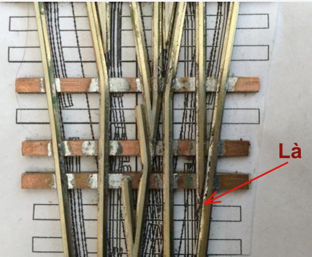

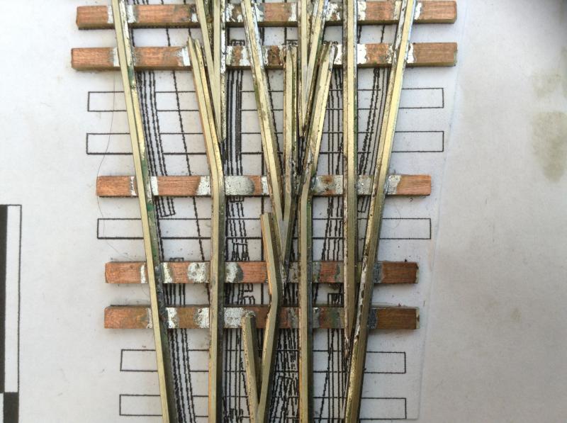

MessagePosté le: Mar 29 Sep 2015 - 18:36    Sujet du message: New aiguille triple dual gauge Répondre en citant

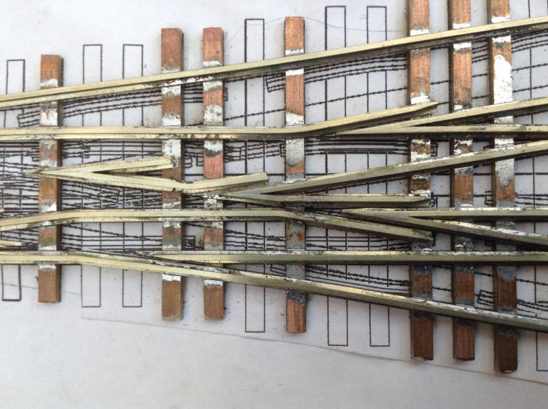

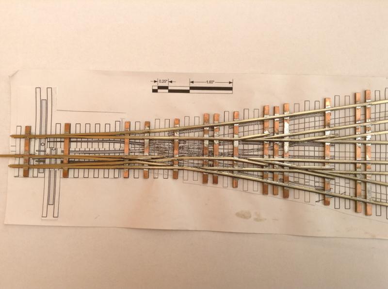

Le petit travail du week end Mr. Green un peu en retard le cordon de l'iPad avec lequel je prend des photos m'a lâché Wink
Alors c'est normal la pointe de cœur qui n'est pas bien fait je me suis trompé plusieurs fois dans les longueurs Rolling Eyes du coup je l'ai quand même installée pour voir si elle convenait Wink pour faire celle-ci j'ai tenter au début à la drémel mais j'ai échoué à obtenir le bon angle tout ça pour à la fin me rendre compte que grâce au gabarit FT DG je pouvais faire parfaitement cette pointe de cœur avec l'angle Toad
Elle sera bientôt remplacer par une autre
Après il y a la pointe de cœur avec une forme bizarre, je l'ai fait elle à la drémel. J'ai réussi du premier coup et en plus je l'ai fait avant l'autre Shocked
Et comme toujours pour finir l'alignement Okay

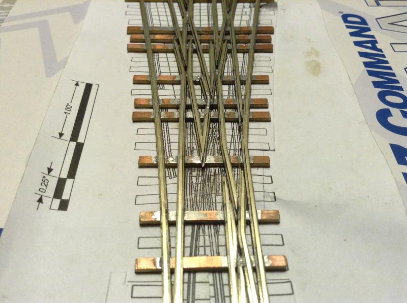

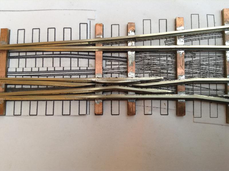

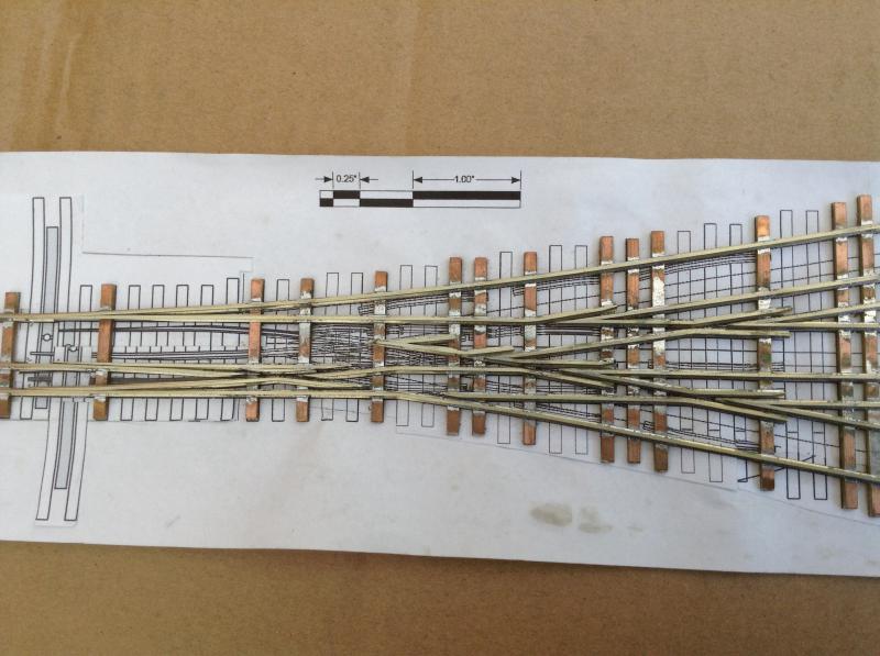

MessagePosté le: Sam 31 Oct 2015 - 09:39    Sujet du message: New aiguille triple dual gauge Répondre en citant
Après trois tentatives j'ai enfin réussi à obtenir quelque chose de convenable pour la partie qui vient d'être ajouté Rolling Eyes
Je vais garder ça en attendant et voir si tout va bien dans le cas contraire je recommencerai encore Neutral
Le résultat en images

Mortifiante de complexité ta triple dual gauge ... Okay
Messages: 43 220
MessagePosté le: Sam 31 Oct 2015 - 12:06    Sujet du message: New aiguille triple dual gauge Répondre en citant
Dis donc, Toto Théo, les roues passent VRAIMENT sans problème Question Shocked
