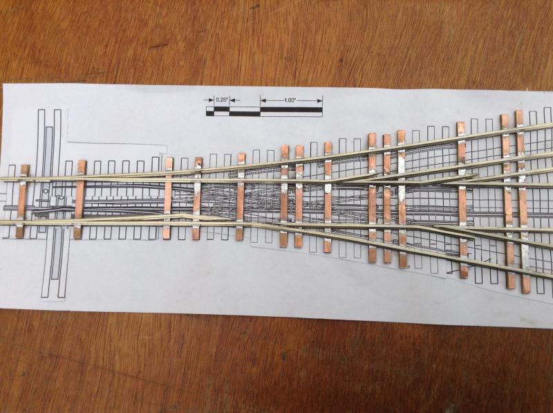

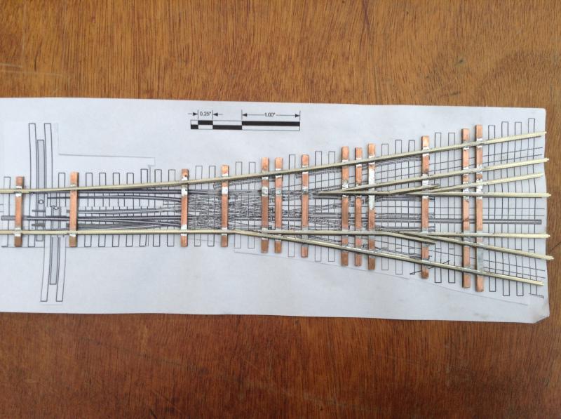

Voici le résultat d'une heure de travail ce matin Okay ce soir j'espère qu'ils seront en place et avec une pointe de cœur en plus Wink

Il n'y avait plus une luminosité convenable pour faire une photos hier soir donc voila ou j'en suis Mr. Green

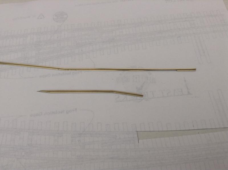

J'ai eu quelque difficulté à faire un alignement correct sur la ligne de rail du bas qui m'a servie, pour bien replacer les rails du haut Neutral au niveau des aiguilles bizarrement ça veut se courber Wink le rail qui manque va partir en recyclage pour faire deux nouveaux petits bouts de rails et je vais recommencer celui que je recycle qui ne convient pas Okay

Excellent, du grand Art Okay
Le "plat de spaghettis" au centre de l'aiguille risque d'être une véritable partie de plaisir... Shocked Shocked Shocked
Tu t'es basé sur un plan Fast Track?
Oui mais il n'y a pas qu'un seul plan Fast track, il y a un plan qu'on m'a fait avec deux aiguilles dual gauge superposées à partir de ceux de FT, après deux aiguilles dual gauge FT et une aiguille N°5 HOn3 FT
Et puis de la patience, un bon cutter et de la colle

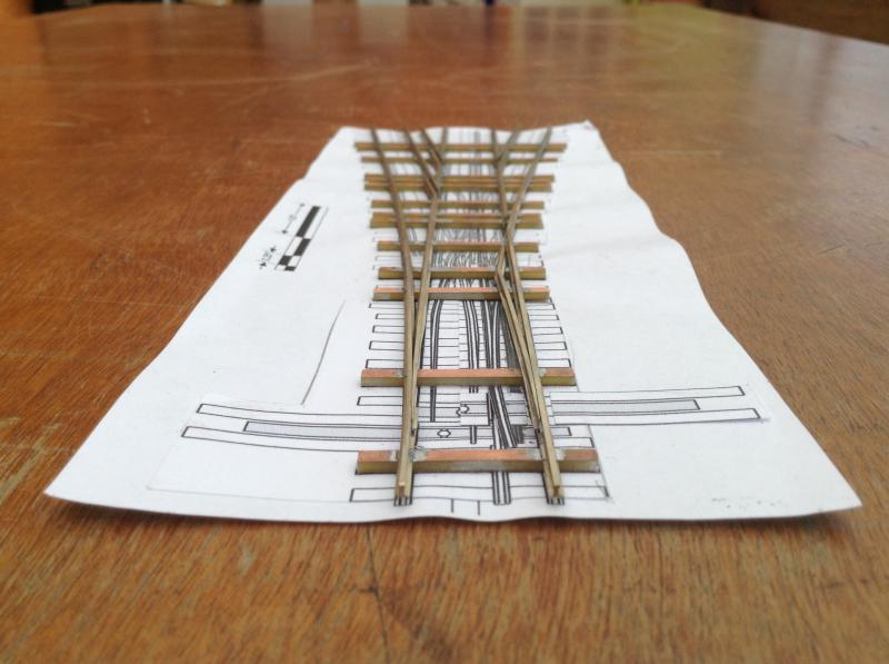

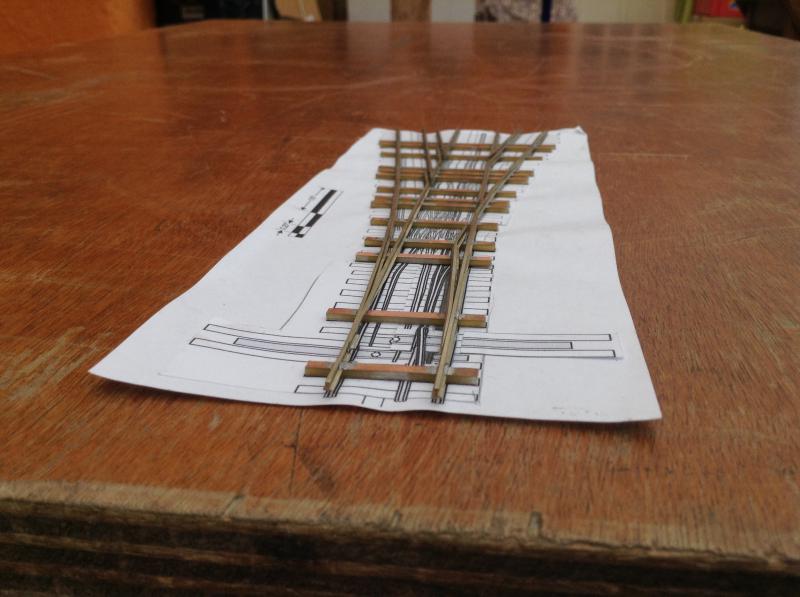

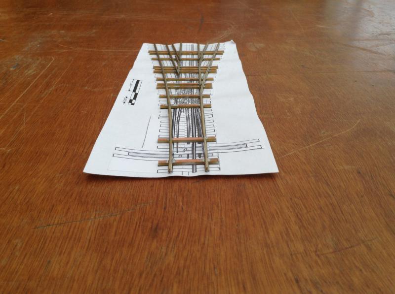

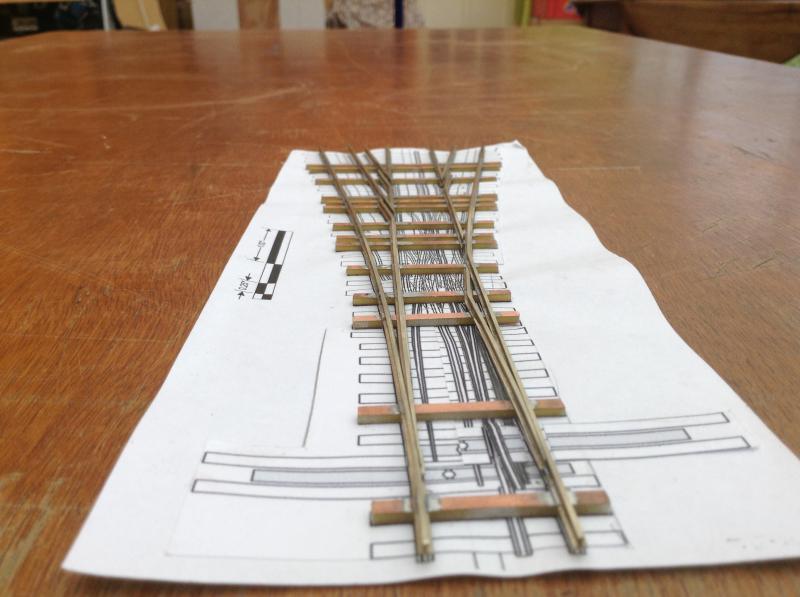

La suite et fin pour aujourd'hui Wink
La ligne droite HO est faite Okay et j'ai commencé le plus drôle Mr. Green
La vue plongeante
Et les 3 autres photos si vous voulez vérifier l'alignement Mr. Green

Super boulot !!
Pour le débattement des lames d'aiguilles, tu ne risque pas d'avoir des problèmes de flexibilité ? Couper le rail et mettre une éclisse intermédiaire pour qu'il n'y ai pas de problèmes?
Oui mes aiguilles seront mobile et avec pivot sauf une qui sera souder car il sera impossible de faire un pivot je pense Wink
