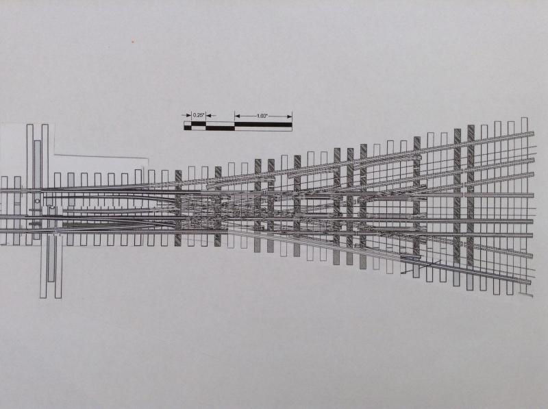

Voila ce samedi 5 je participe au nom de mon association ( l'AFVS ) au forum des associations de Juziers (78). Mon club n'était pas trop partant de présenter une animation pour montrer ce que nous fessons Wink Ce n'est pas faute d'avoir essayé ( essayer de conduire une machine digital, la confection d'arbre, ect ) mais malheureusement les gens se pressent d'inscrire leurs enfants au football ou la gymnastiques sans prendre le temps de regarder les autres associations Rolling Eyes
Je me suis donc proposé de faire quelque chose pour animer le stand et vu que je ne sais faire que des aiguilles pour l'instant, c'est reparti pour l'aventure Mr. Green
Ne savant pas trop quoi faire je me suis décidé de refaire une aiguille triple en dual gauge pour plusieurs raison j'ai fais ce choix
1 je souhaitais garder la première qui est le facteur déclencheur de faire des aiguilles
2 j'aurai la joie d'avoir réalisé tous les éléments de voie sur mon réseau ( le jour ou il sera lancer Rolling Eyes )
3 dernières raison les lames de la première aiguille sont trop rigide pour un moteur d'aiguille
Ce soir je viens de finir le plan Okay il m'aura fallu le plan original, un plan d'une aiguille 6 et 5 HOn3 et d'une aiguilles 6 dual gauge puis un bon cutter et de la colle Mr. Green
Demain je le scan et l'imprime en 2 ou 3 exemplaires pour la réalisation
La suite demain soir Okay

Salut Théodor Okay Ton engagement pour promouvoir le modélisme est une bonne chose
Pour faire un dessin plus clair de ton aiguille triple , n'aurais tu pas un petit logiciel de dessin sous la main qui va bien Question

bon au final rien de nouveau pour ce soir Neutral
Oui je trouve important de promouvoir cette activité et loisir Okay
J'y ai déjà réfléchi mais je ne sais pas du tout ce qu'il existe de bien et très simple d'utilisation Wink

Fichtre, ça envoie du lourd !
Oui le plan paraît impressionnant car c'est un sacrée bordel déçu mais pendant la réalisation je vais tenter de la rendre moins chargée en rail que la première Okay

MessagePosté le: Ven 4 Sep 2015 - 20:44    Sujet du message: New aiguille triple dual gauge Répondre en citant
Sinon un dessin avec des perroquets et un balustre Wink Parallélisme parfait des parties en courbes et dessin clair et précis pour la construction Idea

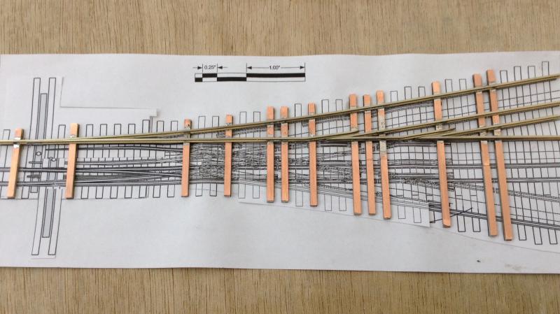

MessagePosté le: Sam 5 Sep 2015 - 19:00    Sujet du message: New aiguille triple dual gauge Répondre en citant
Alors voici le résultat en un peu moins de 4h de travail Wink bon je ne suis pas très très satisfait de cette reprise on sens qu'il y a du temps que je n'ai pas fais ça Rolling Eyes il faut que je reprenne une partie qui n'est pas aligné correctement Neutral sinon très heureux de reprendre ce genre de réalisation Okay et puis on a eu du monde toute la journée et peut être gagner une adhérente

MessagePosté le: Sam 5 Sep 2015 - 20:49    Sujet du message: New aiguille triple dual gauge Répondre en citant
Je dis peut-être une bêtise, mais j'ai l'impression que la finition de ces nouvelles pièces de l'aiguillage
est plus "clean" que celle des précédentes. Ce qui, somme toute, serait normal.

MessagePosté le: Sam 5 Sep 2015 - 21:58    Sujet du message: New aiguille triple dual gauge Répondre en citant
En même temps , quand on travaille depuis plus longtemps les aiguilles , on n'y met plus de coeur Mr. Green
Messages: 39 927
MessagePosté le: Sam 5 Sep 2015 - 23:01    Sujet du message: New aiguille triple dual gauge Répondre en citant
on y met plus de coeur
D'autant que cet aiguillage en comporte je ne sais combien...

MessagePosté le: Dim 6 Sep 2015 - 20:27    Sujet du message: New aiguille triple dual gauge Répondre en citant
excalibur34 a écrit:
jean marc comme d'habitude prépare tu sait quoi
Houla doucement n'allons pas trop vite ! Mr. Green
Elle est loin d'être bien faite je vais devoir dessouder plusieurs partis qui ne vont pas ou des entailles dans le rail que j'ai oublié Neutral
Donc vu que c'est loin d'être parfait on peut peut être éviter la machine à couper les doigts Question siffle
