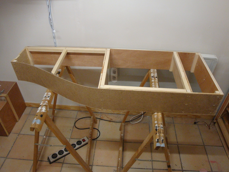

Bon, les principaux bâtiments étant quasi terminés, et avant d'aller plus loin, j'ai décidé, finalement avant d'attaquer le pont 45A de terminer ce module qui est déjà bien avancé.Physiquement, ce module sera situé à la suite du pont 45B.
Voici la forme générale du module-piano, comme dirait Jef Wink :
pourquoi cette forme un peu "bizarre" me direz-vous? et bien tout simplement, lorsque j'ai construit la partie de la mine proprement dit, j'ai essayé de reculer au maximum la voie, mais si je voulais réaliser un minimum de paroi rocheuse, je ne pouvais pas trop la reculer. Donc, bien sûr, ensuite il faut rattraper l'alignement de la voie qui "sort" du module 45B. Au départ, je pensais réaliser un classique "chapeau de gendarme", mais je me suis vite aperçu que, esthétiquement, ce n'était vraiment pas top, surtout dans la longueur de module qui m'était imparti. En discutant avec mon "conseiller artistique" Bubule, nous nous sommes aperçus que je pourrais faire un rattrapage que sur un seul côté. L'autre côté du module restant au même entraxe que devant la mine. Cela ne sera trop gênant, dans la mesure ou, les modules suivant, seront le début de la ville, je perdrai donc, une dizaine de cm sur l'entrée de la ville, mais ce ne sera pas trop gênant. Mais restait un problème c'est que, vue cette même longueur je risquais fort d'avoir un rayon de courbure plutôt serré pour ce rattrapage....là aussi, esthétiquement c'est pas top....donc, la solution était toute trouvée, comme nous sommes dans un environnement très montagneux, toute cette partie entre le module 45B et la mine sera en tunnel. Comme ça, les rayons disgracieux seront planqués. Malin, non? Mr. Green

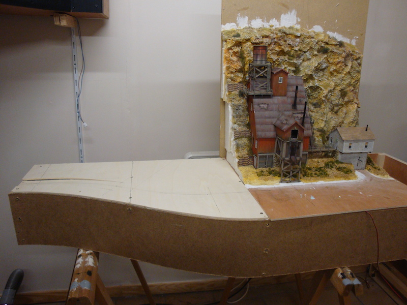

Voilà la mine incorporée dans le restant du module:

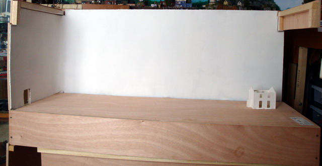

Messages: 3 862
MessagePosté le: Mer 19 Aoû 2015 - 08:15    Sujet du message: [HOn3] Module Saratoga Mine Répondre en citant
Non, j'utilise un produit vendu en GSB. Je pense que c'est fait pour isoler les murs, c'est vendu en rouleaux de 2m x 60 cm (donc impeccable pour nos modules ou réseaux Confused ) c'est composé d'une fine couche de polystyrène expansé collée à une couche de carton. En gros ça fait 5 mm d'épais, et ce n'est pas très cher (je ne me rappelle plus le prix Embarassed ). Je fait donc mes panneaux verticaux "classiques" en isorel ou CP de 3 mm, et je colle par dessus ce revêtement. là, bien sûr, en le collant je peux créer un arrondi de n’importe quel rayon (c'est très souple) dans les coins. Comme c'est relativement souple, j’enduis ensuite (c'est la face cartonnée qui sera visible) d'un apprêt pour placo, par exemple. Deux avantages: ça va rigidifier le carton, et cela fera une base blanche beaucoup plus "lumineuse" pour peindre un fond de décor dessus. J'ai retrouvé une photo où l'on voit un peu ce que ça donne au final (module en HOm de la gare de Dunières...)
